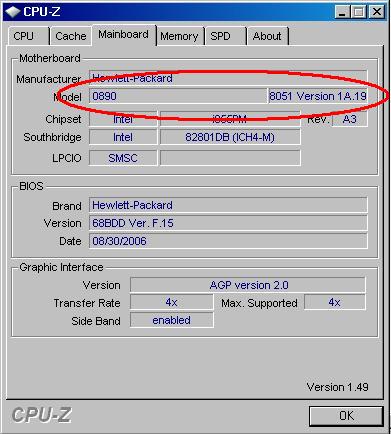

also ich frische das Thema wieder auf. Hab das gleiche Notebook und zum Glück (noch ?) nicht diesen Fehler. Gibt es mehrere verschiedene Revisionen des Mainboards bei dem der neuen Mainboards der Chip nicht mehr drauf ist oder habe ich da was falsch verstanden?
Wie kann man prüfen, welches Mainboard man hat, ohne das Laptop natürlich aufmachen zu müssen. Hatte das schon mehrfach asseinander gebaut (u.A. war die Bios Batterie leer, war auch fummelige Arbeit :) ) aber das Mainboard komplett rausnehmen musste ich noch nicht.
Verstehe ich das richtig, dass das (rechte) Scharnier daran schuld ist, dass der Chip sich durch das ständige Auf und Zumachen löst?
Auf der ersten Seite hab ich ja 2 Fotos im Anhang.
Bei dem rechten Foto siehst Du das Mainboard im ausgebauten Zustand und rot eingekreist den betreffenden Chip.
Zu erkennen ist, das auf der Rückseite des Mainboards die Revisionsnummer steht.
(genau in der Bildmitte bei dem großen schwarzen Sicherheits-/Isolationsklebeband... steht aber auf dem Kopf)
Heißt soviel, dass Du das Mainboard ausbauen müsstest um wirklich sicher zu sein ob der Chip drauf ist oder nicht.

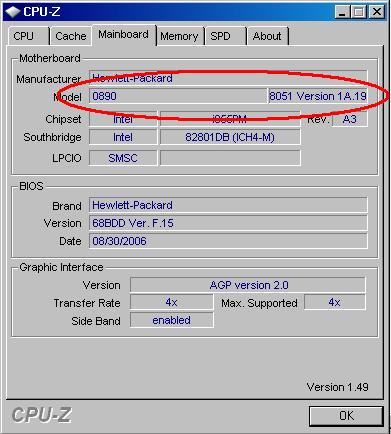

Du könntest alternativ mal schauen was CPU-Z bei "Mainboard" - >"Modell" ausspuckt. (siehe Anhang)
https://www.computerbase.de/downloads/systemtools/cpu-z/
Ich denke, das durch die Hitzeentwicklung in CPU-nähe und durch Auf-Zu-Klappen des Displays, was in einer geringen mechanischen Bewegung auf das Mainboard endet, Haarrisse in den Lötpunkten reproduzierbar sind.
Kann natürlich auch nur schlechtes Lötzinn sein. ;)
Daher auch der Tipp mit der Scharniermodifikation.

Ok, hab mal nen Screenshot gemacht vom CPU-Z.:
Schein die gleiche Revision zu sein wie bei dir... also die mit Chip (vermutlich).

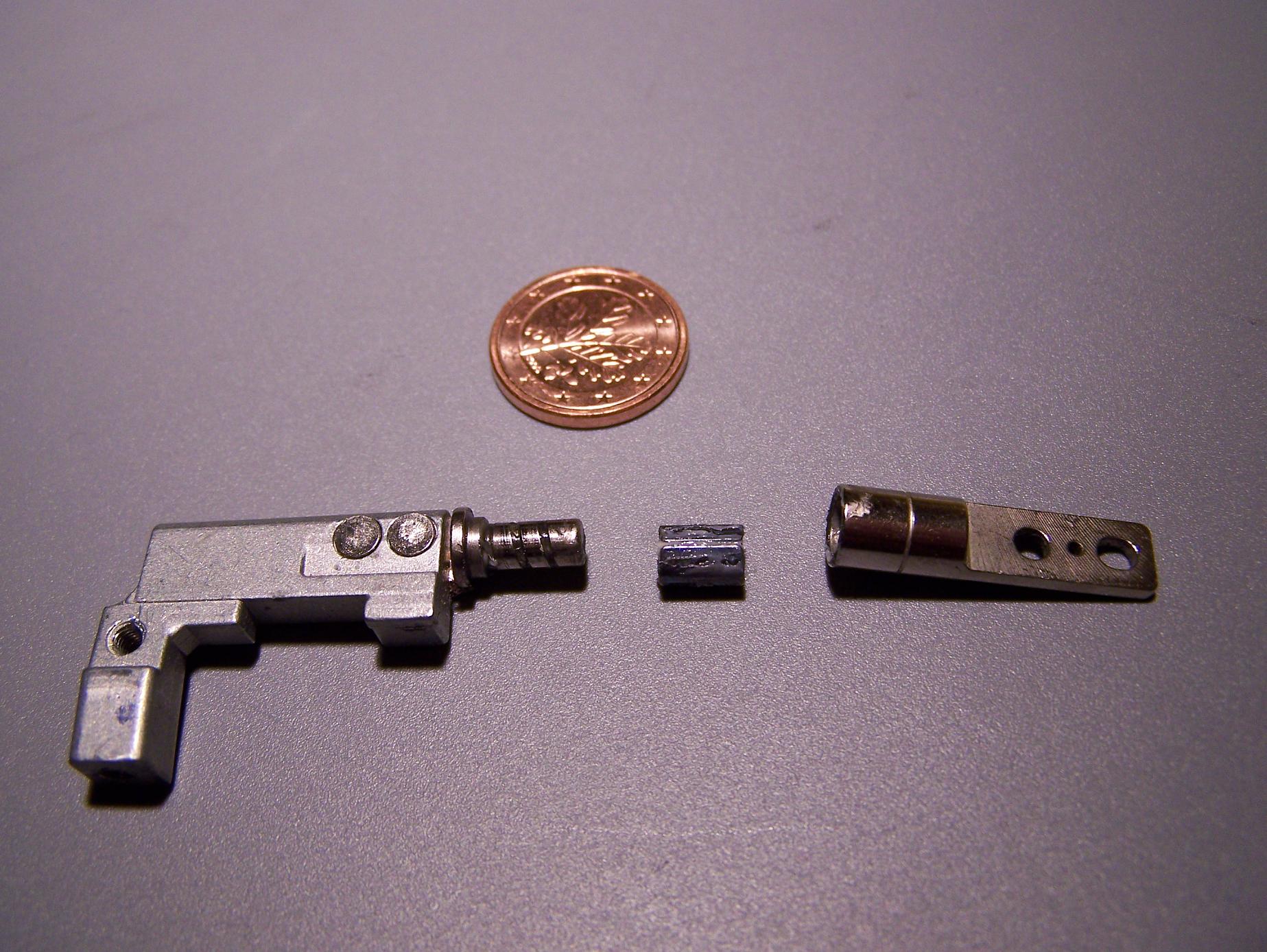

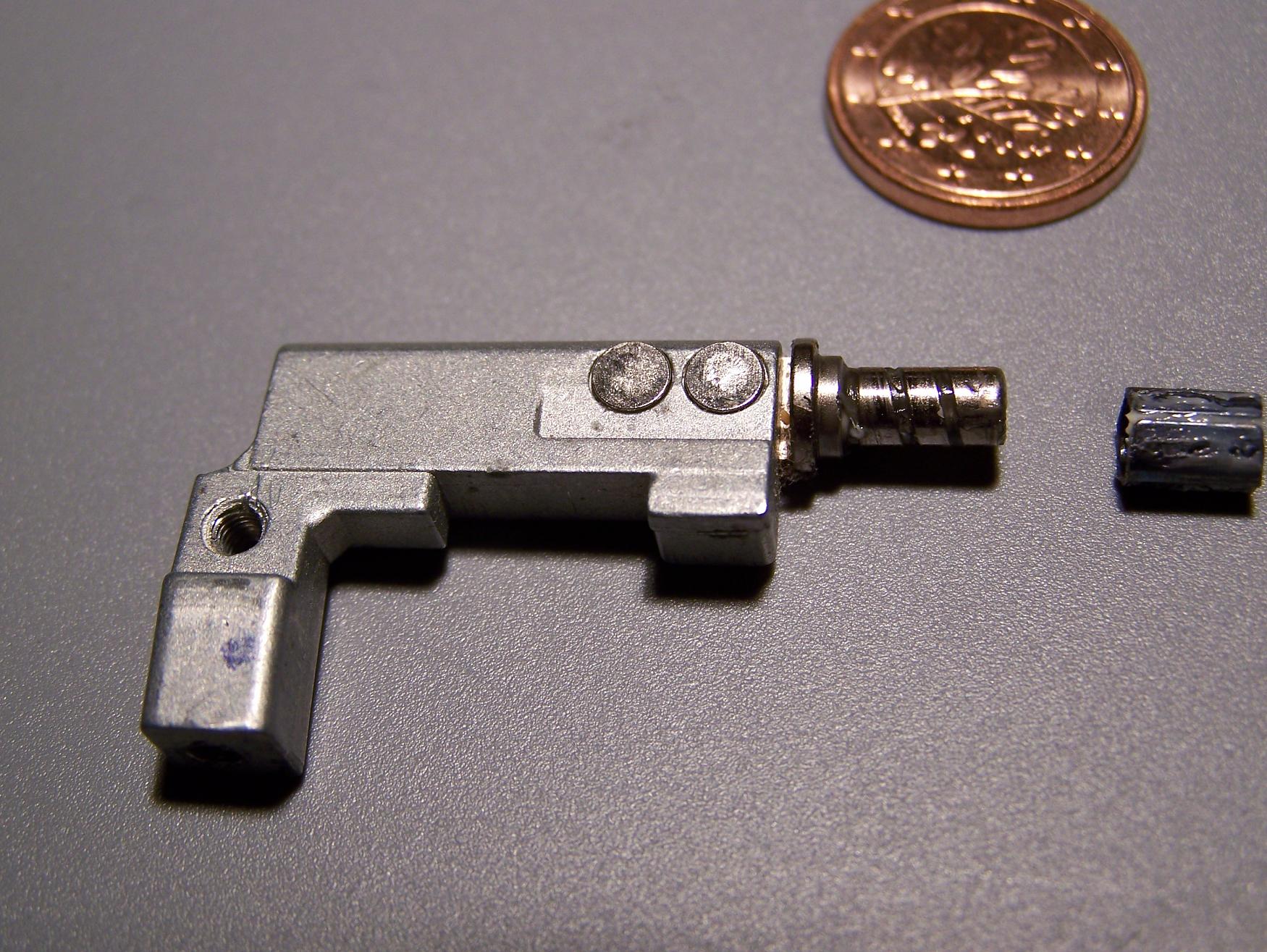

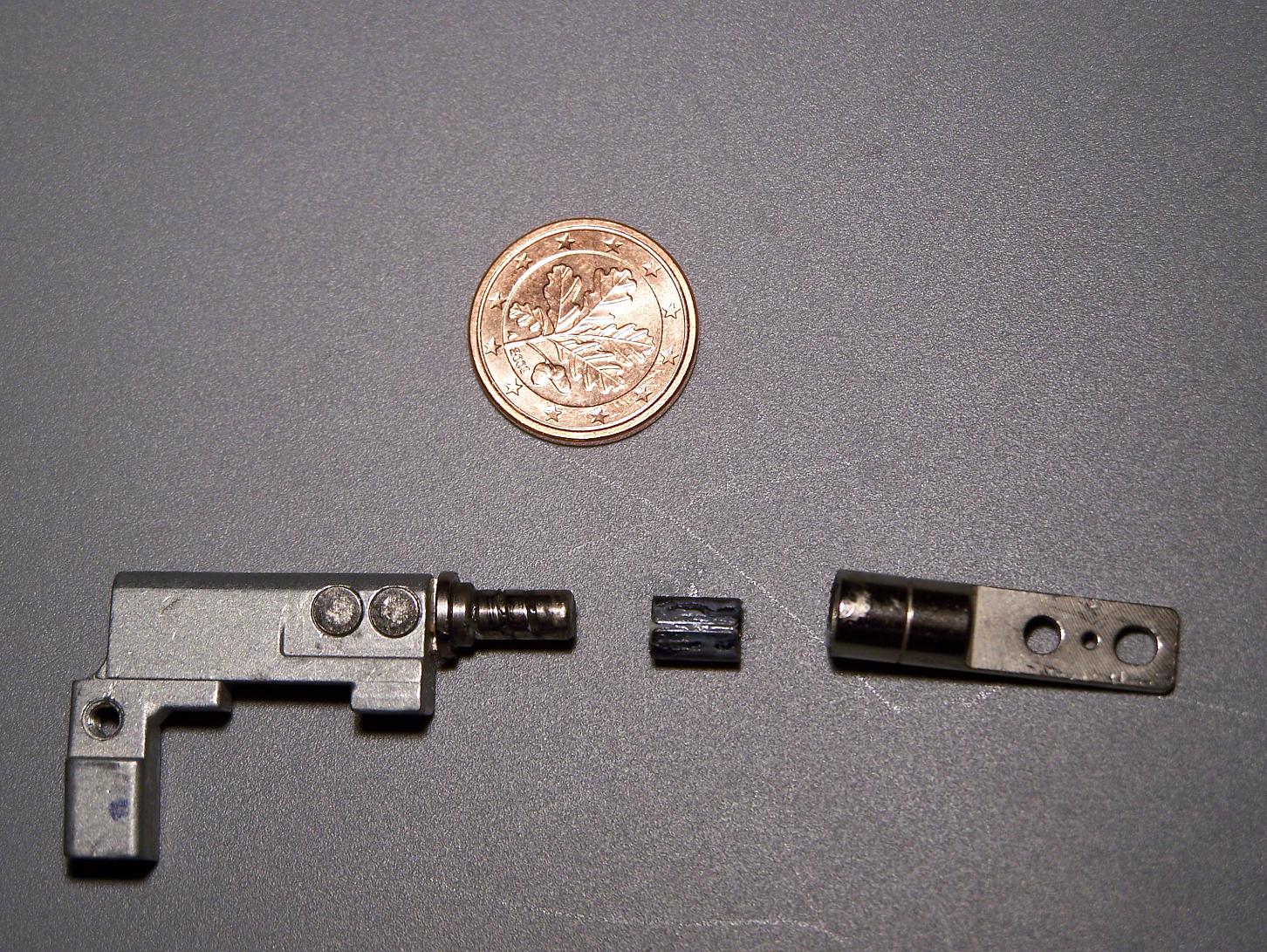

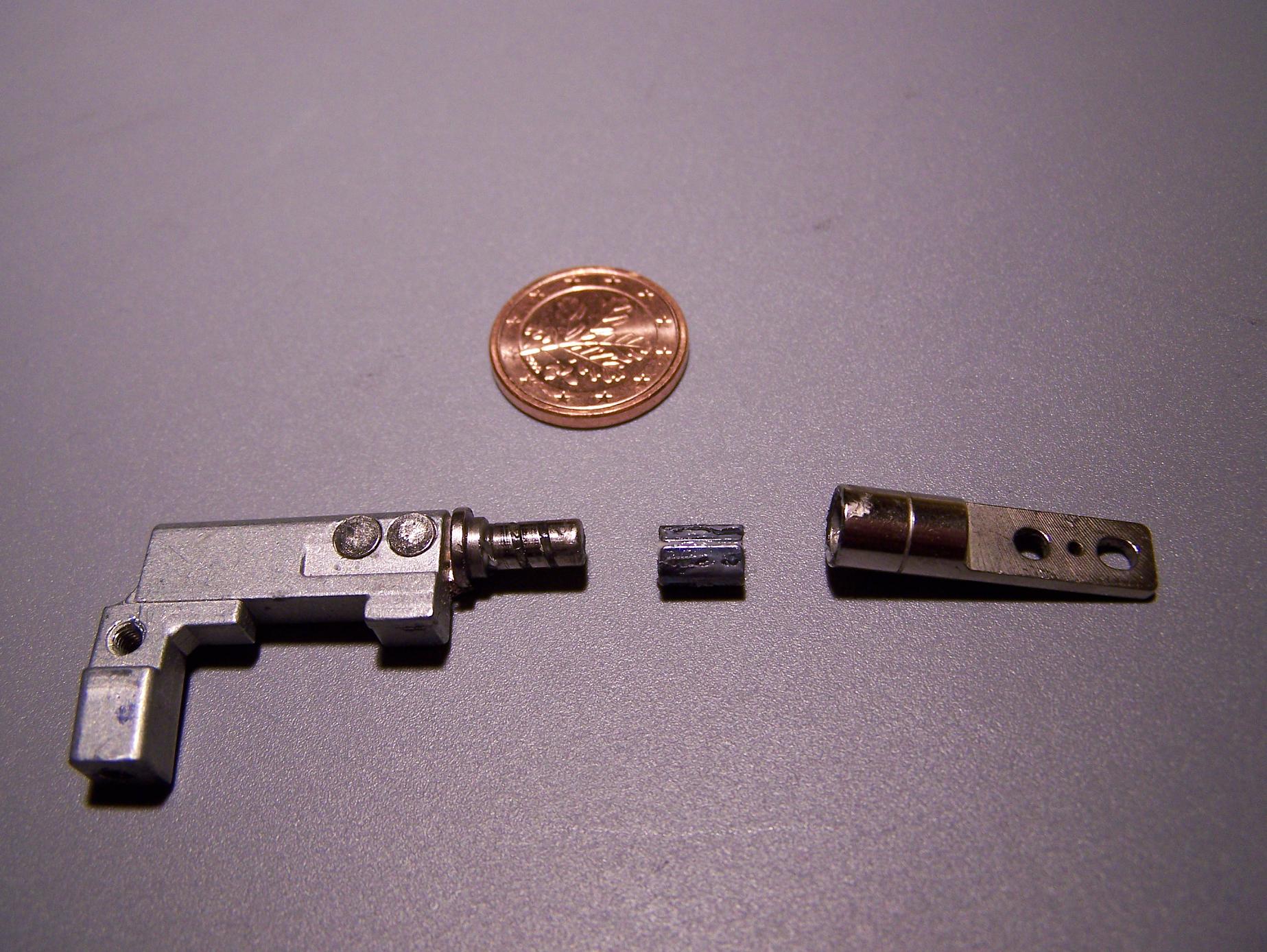

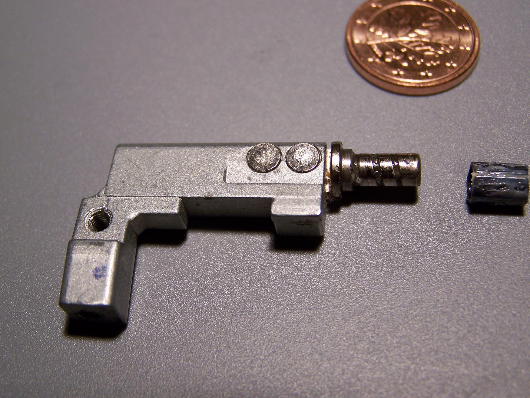

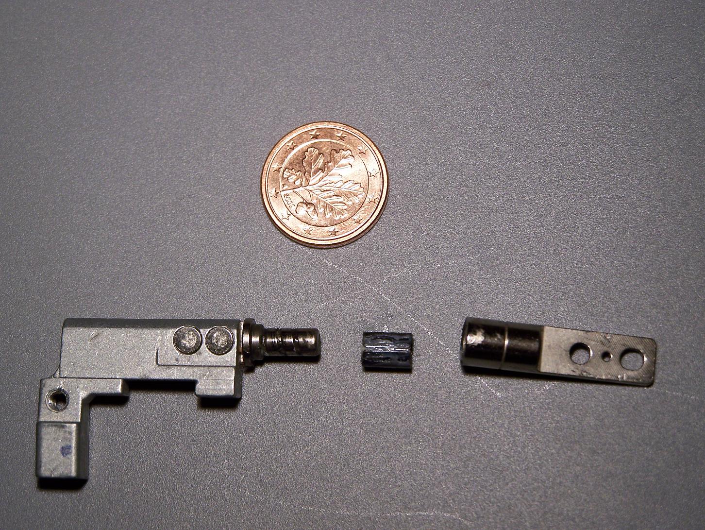

So im Anhang mal die Fotos vom betreffenden rechten Scharnier (das auf der Seite des Fehlers).
Dieses Scharnier ist unbearbeitet!
