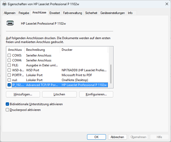

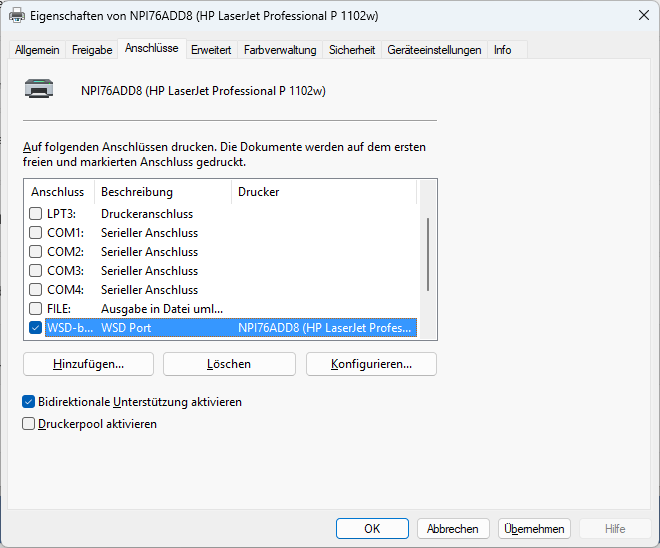

ja, die Geräte haben alle feste IPs aber der Drucker muss auch über diesen Anschluss mit dem Rechner verbunden sein, siehe die Screeshots aus #11
Reaktionen: qiller
Luftgucker schrieb:
Den HP Treiber installiert oder nur der von Windows?
Standardmäßig ist hier der WSD Anschluss gewählt und nicht via IP. Was jetzt besser ist kann ich nicht sagen, hab jedenfalls keine Probleme mit WSD.
Anhang anzeigen 1537657Anhang anzeigen 1537658
