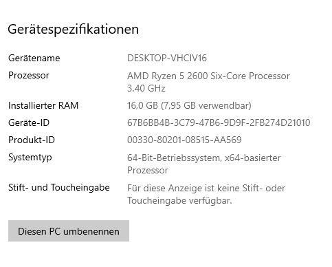

1. Windows System Info sagt: Installierter RAM: 16,0 GB (7,95 GB verwendbar)

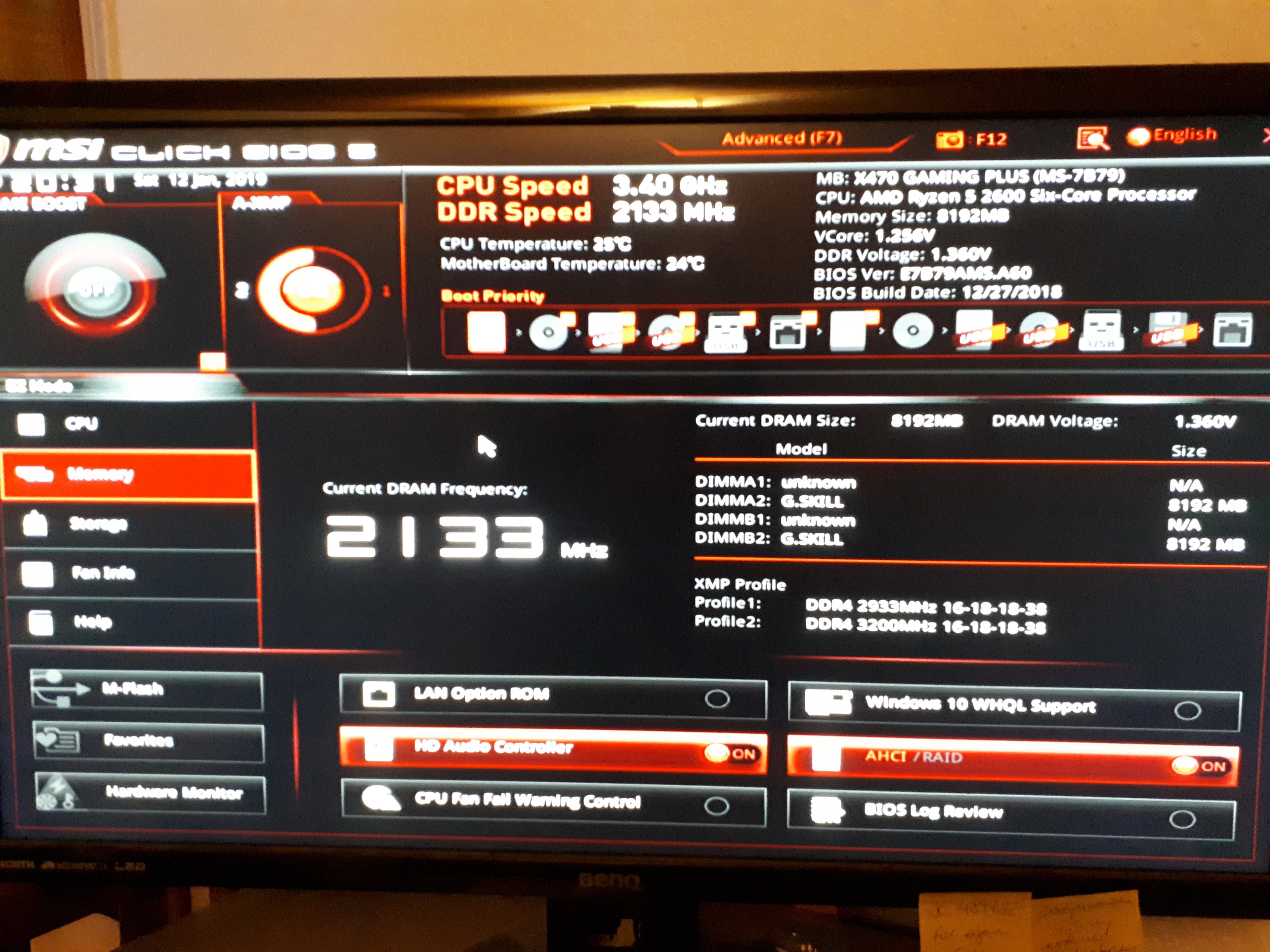

2. Im BIOS steht unter Memory Size: 8192 MB, aber bei DIMMA2 G.SKILL 8192 MB und bei DIMMB2 G.SKILL 8192 MB. Die Rechnung geht nicht auf...

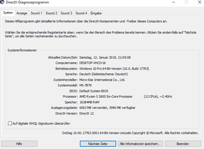

7. dxdiag zeigt auch 16384 MB Speicher an.

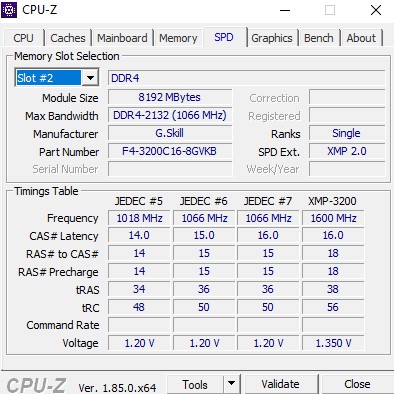

Was zeigt denn CPU-Z unter "SPD"?

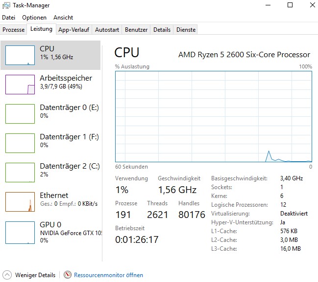

vom Taskmanager Leistungs Tab bitte !
t3chn0 schrieb:
Mach mal ein Bild vom TaskManager bitte.
Verak schrieb:
vom Leistungs Tab bitte !
gemacht.
siehe Bild - Slot #2 und #4 sind übrigens identisch

Im BIOS werden ja beide Riegel in den einzelnen Steckplätzen erkannt.
Allerdings wird das XMP falsch geladen, du möchtest ja das Profil 2 3200 Mhz CL 16.
Geladen werden 1066 CL 15.
Hatte es mal bei einem Intelsystem, dass ein Pin im Sockel des Boardes verbogen war und ein Speicherkanal nicht erkannt wurde. Vielleicht liegt ein ähnliches Problem vor, dass ein Pin der CPU keinen richtigen Kontakt hat.
jstar5588 schrieb:
CMOS Reset machen, Defaults laden und ggf. nochmal neu flashen.
CMOS Reset und Default Settings geladen - es wurden erneut nur 8192 mb erkannt. in beiden slots wird der ram riegel angezeigt. Problem besteht weiterhin wie zuvor. XMP hatte ich vor dem CMOS Reset ausgeschaltet.
