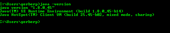

ich habe einen neuen Server aufgestellt, der eine ILO 2 HP Netzwerkkarte enthällt um den Server Remote zu starten und verwalten zu können. (Hauptsächlich um sich auch in die Thematik ILO2 etwas einzuarbeiten.)
Nun wollte ich zu Testzwecken versuchen von einem anderen Standort auf die Virtual Media Funktion von der ILO 2 Karte zuzugreifen um, von extern eine Server 2012 R2 Installation vornehmen zu können.
Ich wollte ein ISO ablegen, und mit Virtual Media einbinden.

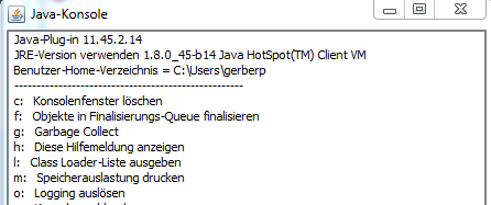

Nun wird aber bei Virtual Media ein JAVA Applet gestartet, dass bei mir immer wieder ein Fehler bringt.
D.H. ich starte das Applet, Java versucht zu laden und es kommt ein Fehler.
Fehler ist als Anhang angehängt.
Java Version ist auch im Anhang zu sehen.
Habe bereits ein Update der ILO 2 Karte ausgeführt -> ohne Erfolg.
Ich kenne mich nicht gut mit der ILO Karte aus, hat jemand eine Idee, an was es liegen könnte ?

So Nochmal kurzes UPDATE:
- es hat mich nicht losgelassen, ich habe nochmal eine Virtuelle Maschine aufgesetzt wo ich die aktuelle Java Version komplett deinstalliert habe und die Java Version 1_4_2_13 installiert.
und siehe da alles funktioniert wunderbar.
Die Java Version 1_4_2_13 ist die letzte die mit der ILO 2 Karte supportet wird.
