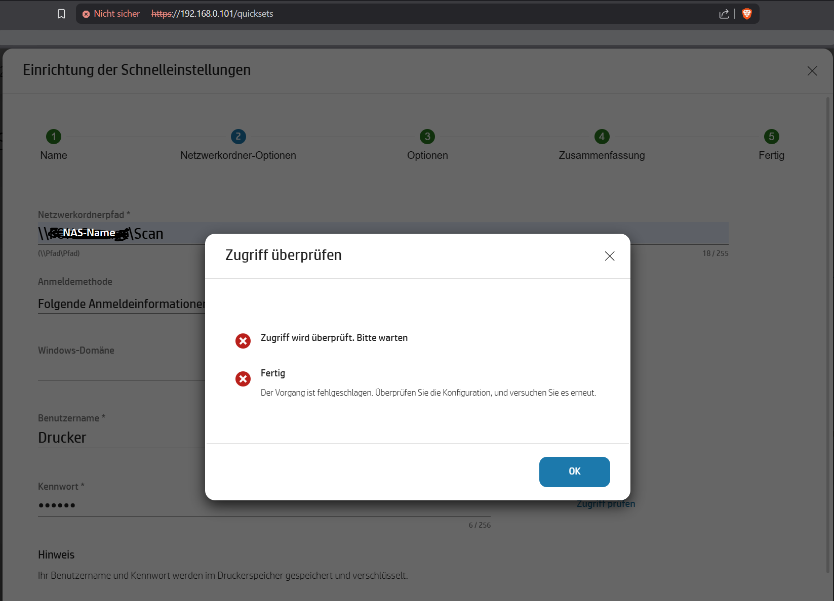

Nachdem hier schon einiges zum gleichen Thema besprochen wurde zu einem ähnlichen Problem, aber keine funktionierende Lösung preisgegeben wurde, mach ich mal einen neuen Thread auf.
Hab heute einen neuen Drucker HP Color Laserjet Pro 3302 fdwg installiert und würde gerne die "Scannen in Netzwerkordner" Funktion nutzen, dabei sollte der Scan in einen Ordner in meiner Synology DS215j abgelegt werden.
Was ich schon gemacht habe:

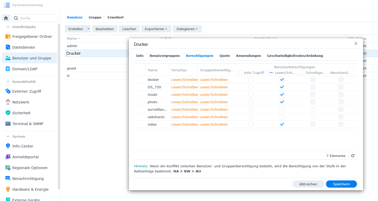

  • Einen Benutzeraccount "Drucker" auf der DSM erstellt
  • Einen eigenen Ordner direkt auf der NAS für die Scans, auf die der Drucker Account Zugriff hat.
Der Drucker 192.168.0.101 ist via W-Lan ins Netz integriert, PC (Win 10) 192.168.0.142 und NAS 192.168.0.2 via Ethernet.
Router 192.168.0.1 ist ein TP-Link Archer C6 v2
Via HP EWS lässt sich der Drucker problemlos konfigurieren, allerdings kommt bei der Verbindung mit dem NAS --> angehängter Screenshot, immer die Fehlermeldung.
Mittlerweile hab ich schon mehrer Tutorials durch und dort scheint das immer sehr einfach zu funktionieren, aber irgendwie klappts bei meiner Konfig nicht :heul:
Bitte um Hilfe.

@redjack1000 Kommt diese Meldung beim Netzwerkordnerpfad:
Die benötigten Informationen fehlen oder sind falsch. Versuchen Sie es erneut.

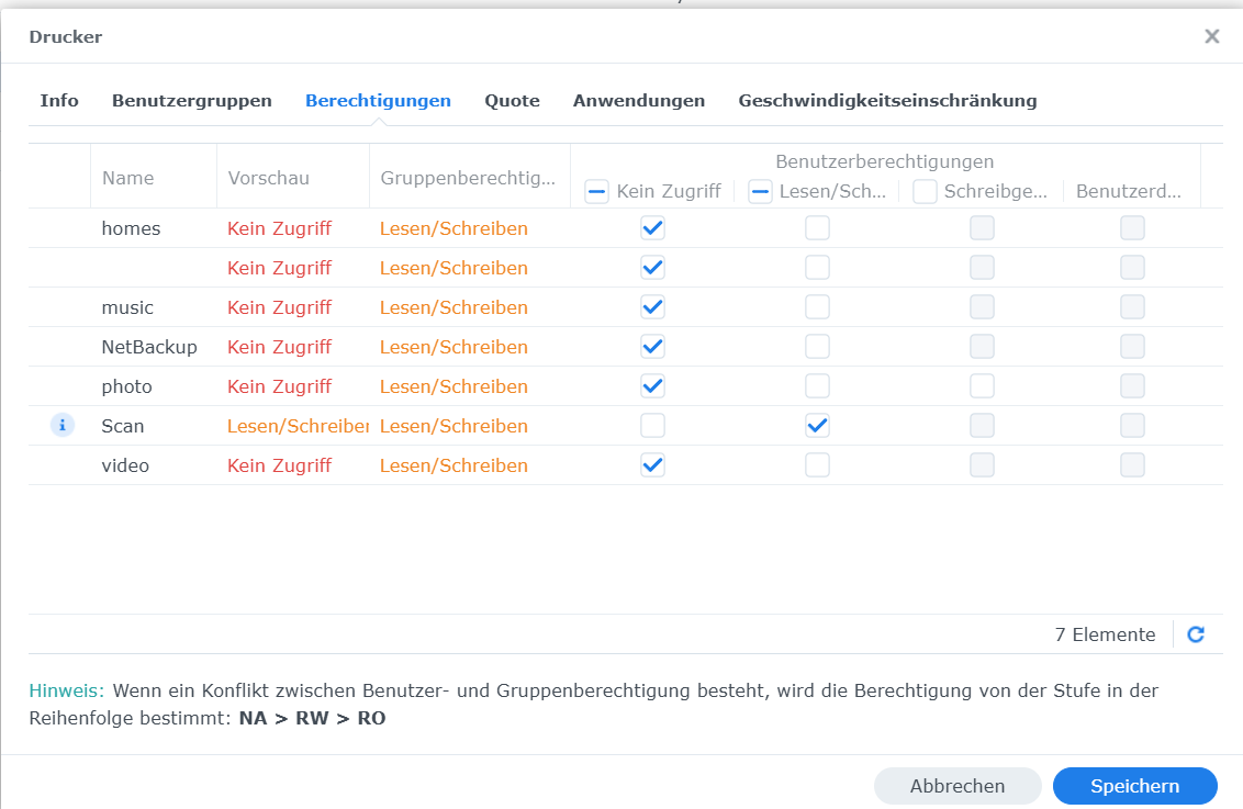

Rechte sind für den Scan Ordner vergeben.

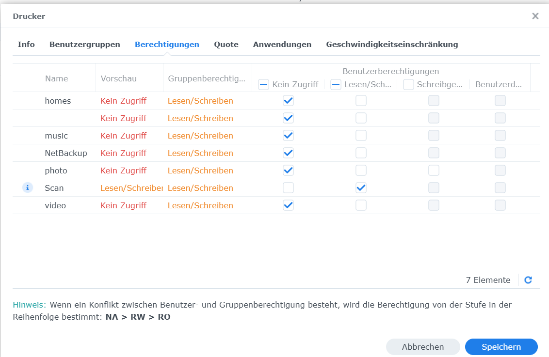

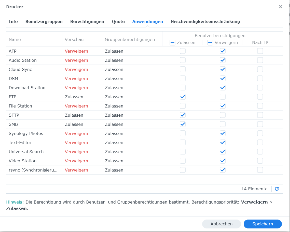

EDIT:
Vollständigkeitshalber hier auch meine Berechtigungen für die Apps, wenn ich alles zulasse verläuft die Zugriffsüberprüfung im EWS denoch negativ.

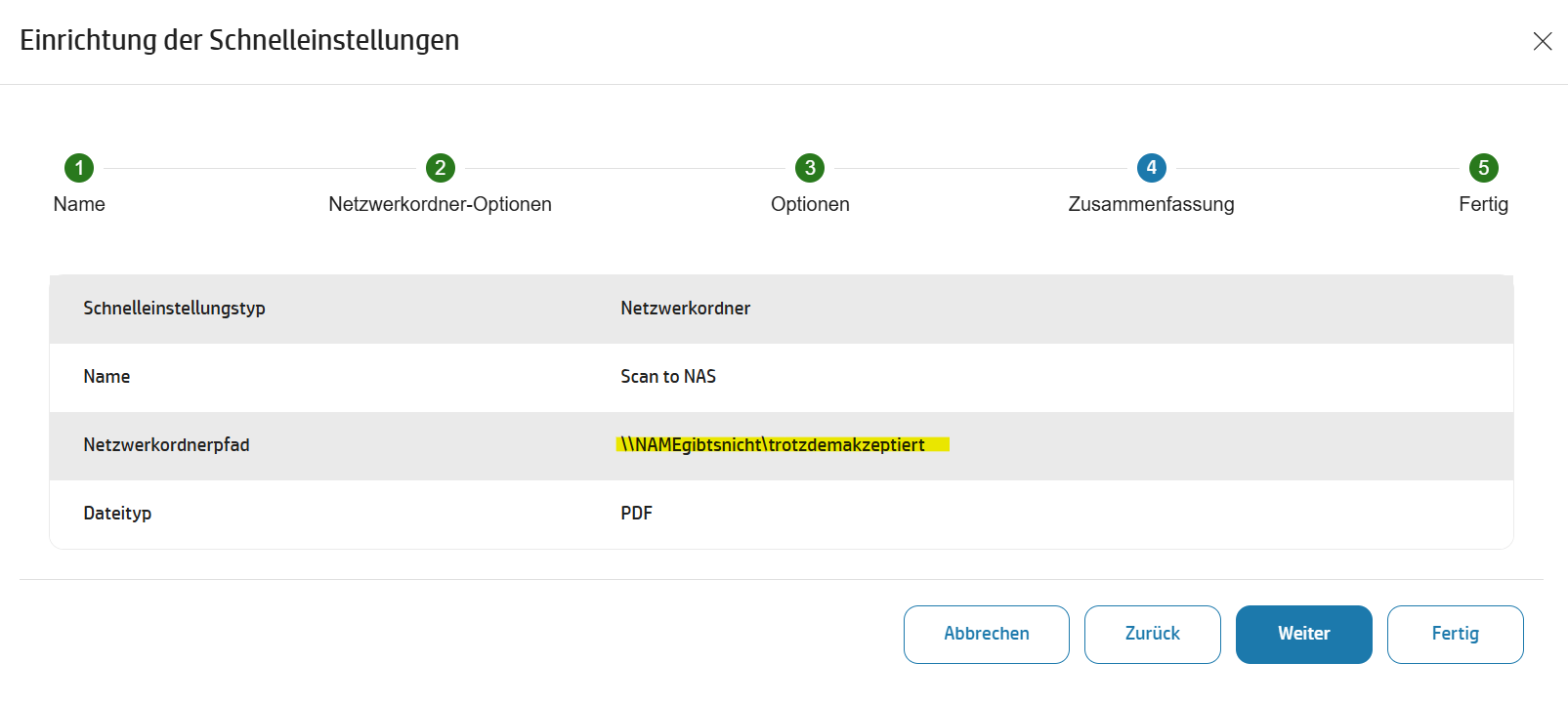

EDIT2:
Wenn man einen Fake-Namen eingibt ifür den Netzwerkordnerpfad wird der auch akzeptiert - Ergo, es wird der Pfad nicht mal auf Richtigkeit überprüft. Leider bisschen schwach von HP ...

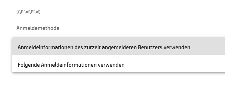

In der Anmeldemaske wird das Schema "(\\Pfad\Pfad)" verlangt und egal welchen Benutzernamen ich verwende, der Zugriffstest schlägt fehl.
Andere Eingabeformen als "Benutzername" werfen eine Fehlermeldung aus.

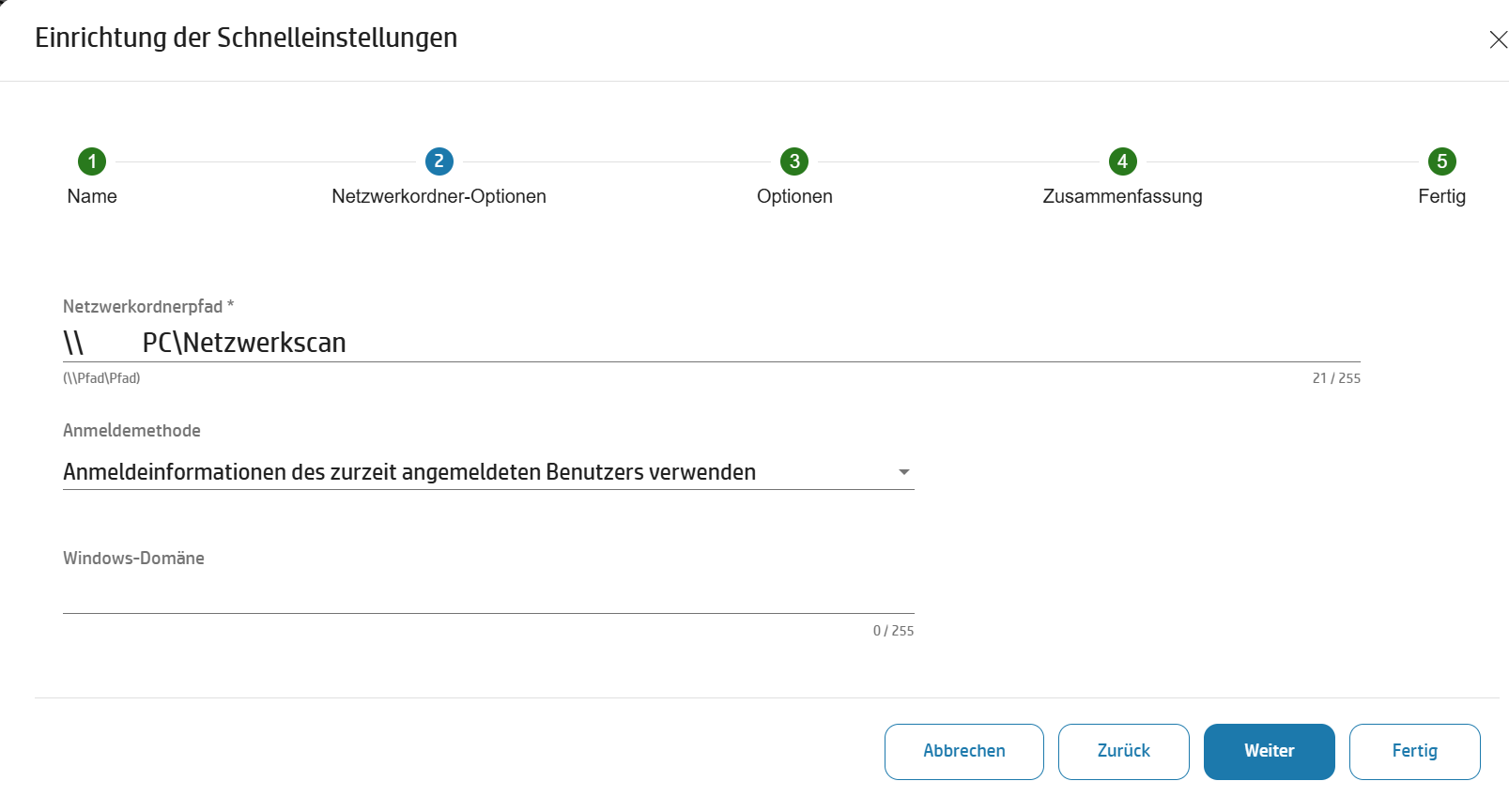

EDIT:

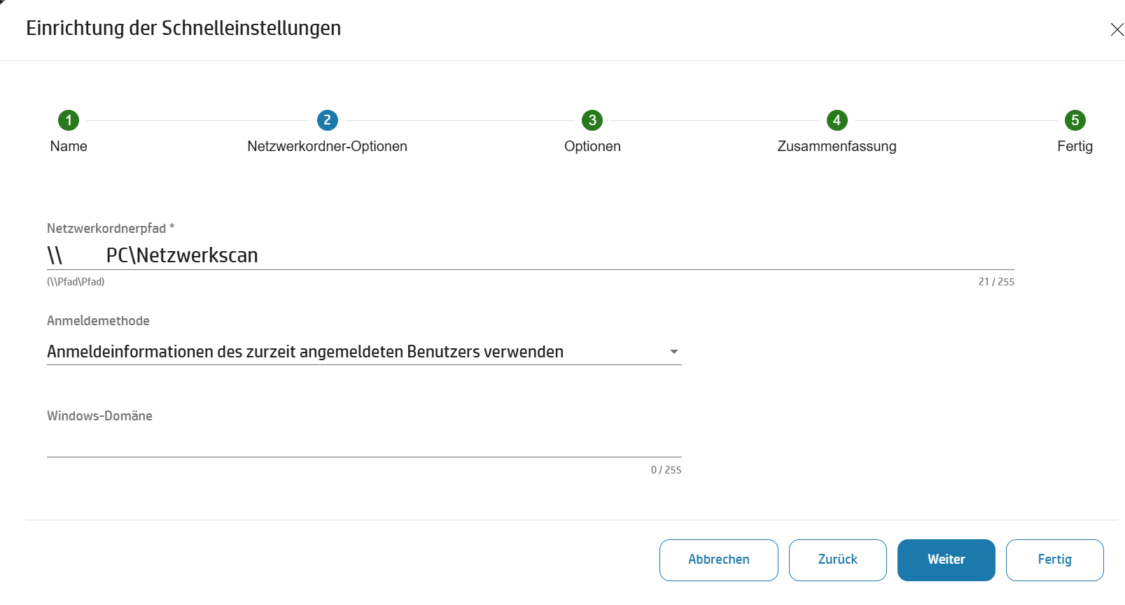

Auch wenn ichs ganz einfach gestalte und am PC Laufwerk C einen Ordner für die Scans erstelle und im Netzwerk freigebe und den Pfad dann \\PC-name\Scanordner und die selben Anmeldeinformationen wie aktueller Nutzer nutze, funktionierts nicht.
Danke für die Hilfe!

@Gepi87
Was verbirgt sich denn noch unter dem Dropdownmenü bei der Zeile Anmeldemethode ? Sprich was hast du da alles zur Auswahl ?

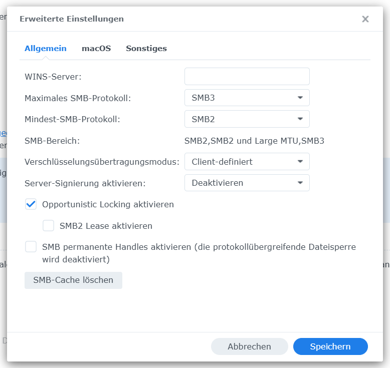

Also ich hab grad mal aus Spaß von meinem Kyocera MFP durch zwei Fritzboxen auf die entfernte DS215j meiner Eltern gescannt, das geht grundsätzlich schon. Aber: Bei der DS215j war bei den erweiterten SMB-Einstellungen das minimale Level auf SMB1 und maximal auf SMB2 eingestellt. Vielleicht ist das bei dir auch so und der Drucker versucht SMB3? Ich hab das entsprechend auf SMB2 bis SMB3 geändert.
IchbinbeiCB schrieb:
@Gepi87
Gruß
Sascha
Die Optionen sind recht bescheiden
Zuerst war bei mir auch SMB 1 bis 2 eingestellt, hatte dann SMB 1 bis 3 und jetzt auf SMB 2 bis 3 umgestellt, inkl NAS Neustart.
Hat den Fehler auch nicht behoben.
Das sind die aktuellen SMB Einstellungen:
