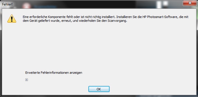

habe schon seit geraumer Zeit beim Versuch zu scannen folgenden Fehler Bild).
Ich habe HP Photosmart Essential 3.5 natürlich installiert (mehrmals de- und installiert) und die neueste SW von HP schon öfters neu installiert, aber es bleibt bei diesem Fehler. Auch mit dem ScanDoctor HPPSdr.exe hatte ich keinen Erfolg.
Mit Paint kann ich nach wie vor noch scannen!
Vielleicht hat jemand eine Idee?!

Wenn der Print und Scan Doctor nix beheben konnte ist alles korrekt installiert. Da Du mit MS-Paint scannen kannst ist der Twain Treiber ja da und funzt. Es kann also nur an HP Photosmat Essential 3,5 liegen. Suche Dir mal den Twain Treiber selber aus dem Windows Verzeichnis Windows/Twain32 und Du wirst feststellen, das damit der Scan funzt.
Danke Dir,
im Windows\Twain_32 gibt es nur einen Ordner hpsj_0001 mit Datei hpsj_0001.ds, einen Ordner QuickCam mit Datei lvWIAext.dll.
Ferner die Dateien hpqgnds2, hpqgnds2.temp und wiatwain.ds.
Also keine .inf o. ä. und alle mit altem Datum.
Hallo, keiner mehr eine Idee?
Ich kann zwar über Paint noch scannen, aber schöner wäre es, wenn über das HP Solution Center ginge!
