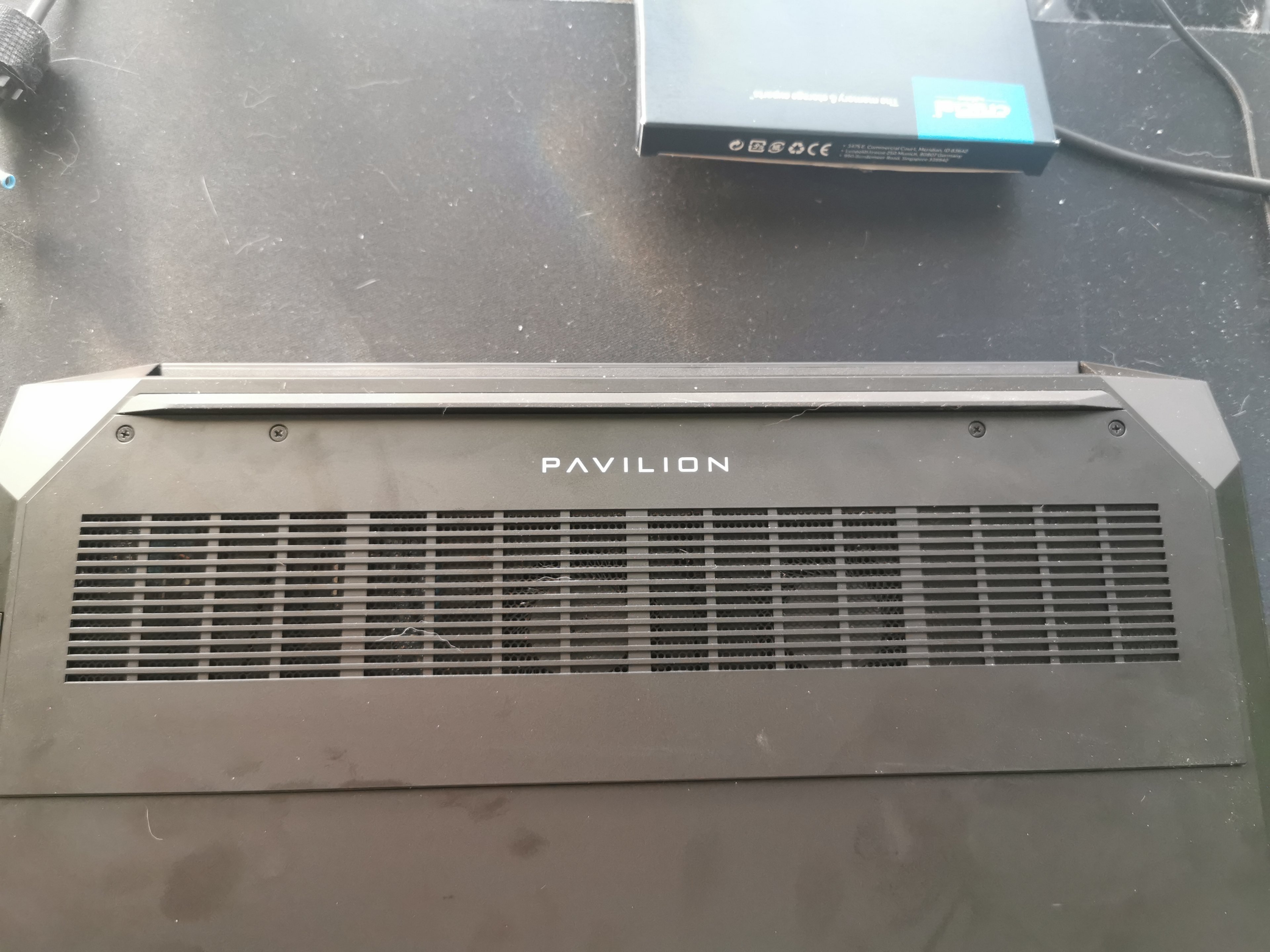

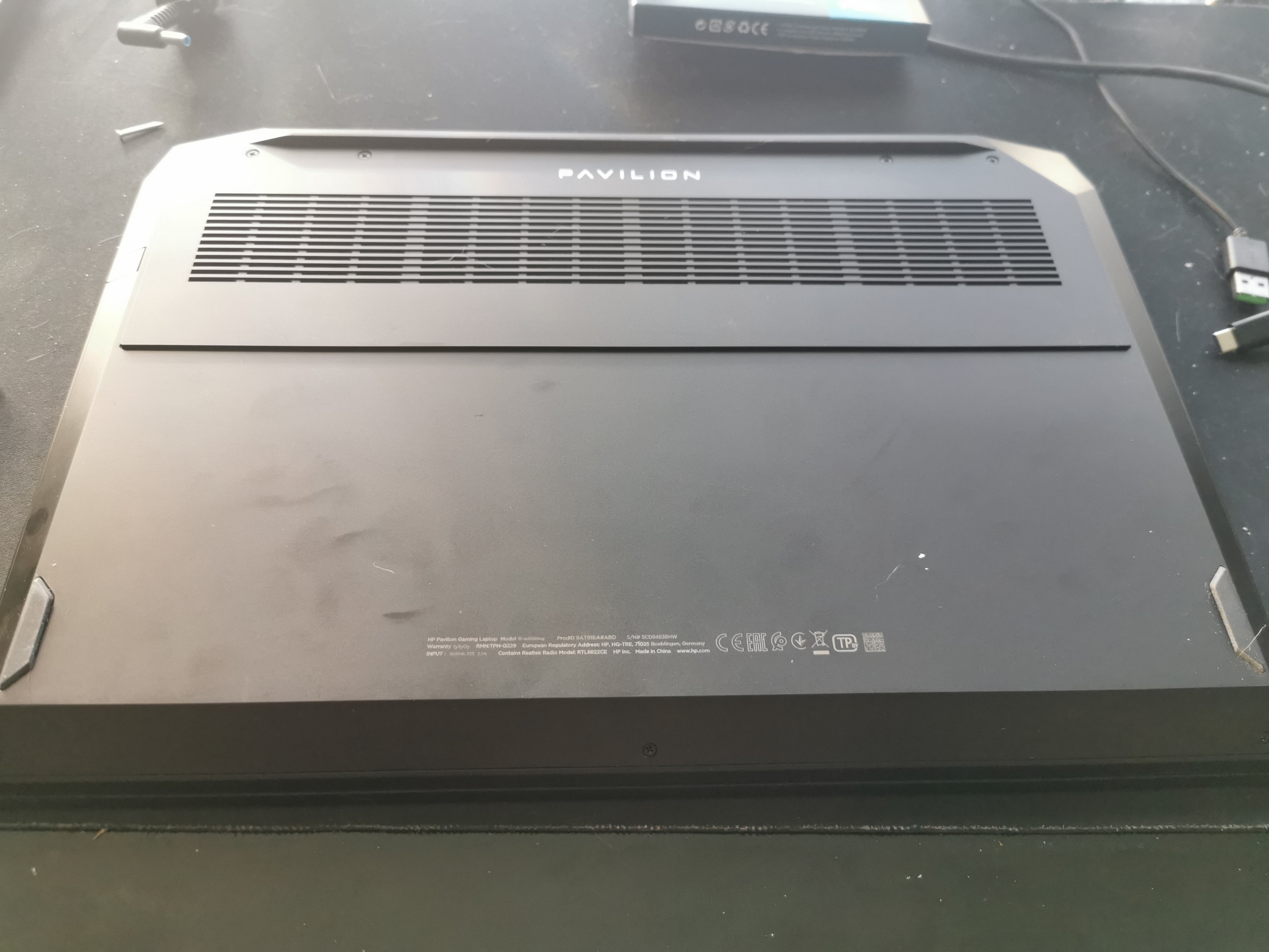

ich möchte meinem oben genannten Notebook eine größere SSD spendieren,
aber leider habe ich kein Plan wie ich das Notebook aufbekomme.
Wenn ich alle Schrauben löse bekomm ich das Notebook nicht auf und mit Gewalt will ich nix machen, nicht das was kaputt geht.
Mein erstes Notebook, am normalen Desktop PC war das doch einfacher.
Hänge mal Bilder dazu, vielleicht hat von eine Idee oder hat an der Notebookserie schonmal das Laufwerk gewechselt.

Moin,
einfach mal "HP Pavilion 15-ec0020ng dissasembly guide" googeln.
Dann kommt auch dieser Treffer:
http://h10032.www1.hp.com/ctg/Manual/c06446633 (Maintenance and Service Guide HP Pavilion Gaming 15 Laptop PC)
Ich denke das sollte der richtige sein?
Product Name: HP Pavilion Gaming 15 Laptop PC
Model numbers: 15-ec0xxx, 15z-ec000
gruß
Scheint nach diesem Video bei dem Notebook sehr einfach zu sein.
Zuerst alle Schrauben lösen. Sollte der Deckel nicht von alleine kommen, nimm z.B. eine alte Debit/Kreditkarte und gehe dann in den Schlitz rein und fahre so der Linie entgegen. So solltest du es aufkriegen.
Bei meinem 17er HP mit 3500U gibt es versteckte Schrauben unter den Gummi-Abdeckungen (welche man abziehen muss) UND am DVD-Laufwerk. Man muss dazu das DVD-LW ausbauen und an dessen Stelle sieht man ca. 2 Schrauben, die man auch rausdrehen muss!
danke, das Video hab ich auch entdeckt nachdem ich nach der ec0000 serie geschaut hab bei YouTube :)
SSD ist drin und Win10 installiert gerade.
Danke von Euch für die schnellen Antworten 😊
