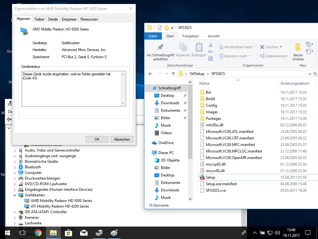

Hab den Treiber von der HP-Seite ( https://support.hp.com/de-de/driver...ment-notebook-pc-series/5082216/model/5112816 ) installiert, trotzdem keine Änderung. Ich versuch jetzt noch den anderen AMD Treiber von HP, der "8.830.6.2000 Rev.". Melde mich dann gleich wieder.
Habe jetzt beide von HP sowie beide von AMD empfohlenen Treiber installiert, jedes mal den alten deinstalliert, neugestartet und so weiter.

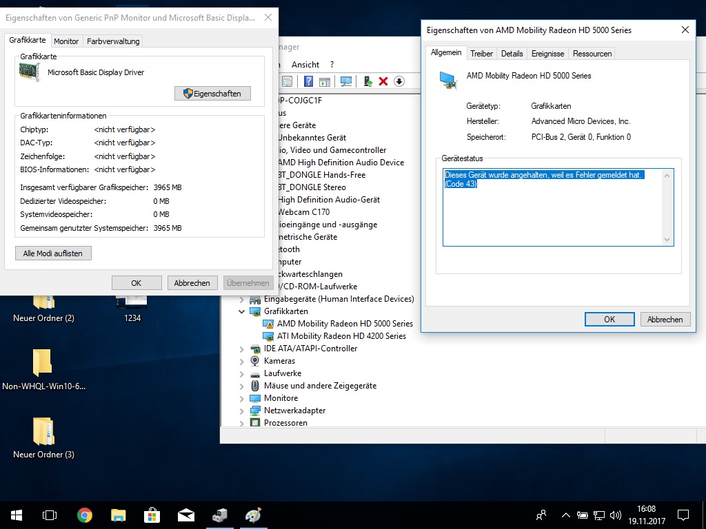

Unter Geräte Manager zeigt er an, dass das Gerät angehalten wurde, wie man im Bild (s. Anhang) sieht.
LG Johannes

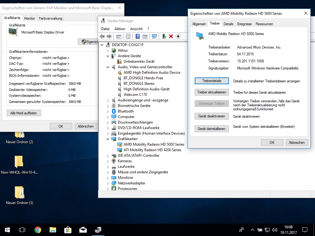

rg88 schrieb:
Screenshot vom Reiter Treiber wäre interessanter
Hier, bitte. Ist der "8.830.6.2000 Rev." von HP-Seite.
Das mit Leshcat bekomme ich nicht ganz hin, da die neueste Version von dem Unify Treiber ding mir einen Intel-HD Treiber anbieten will, ich aber einen AMD Quad Core habe.
LG Johannes

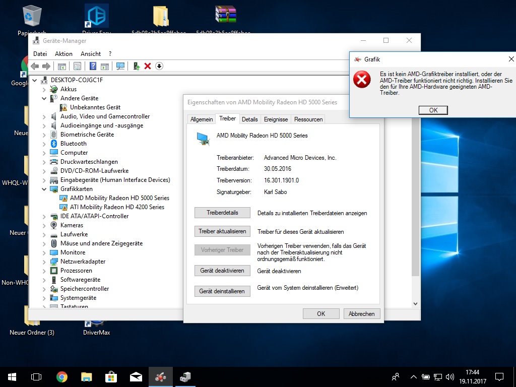

So, habe nun mit DDU die Treiber von AMD sowie auch den AMD Treiber Ordner gelöscht. PC neugestartet, Windows Update laufen lassen, hat 3 Treiber gefunden, HDMI Sound, 2 x Grafik Treiber. Diese installiert, vor Windows Neustart ging dann auch die "mehrere anzeigen" Funktion, Treiber hat also funktioniert, denke ich - Ich konnte meinen externen Monitor ansteuern, meinen Fernseher (habe ext. TV und PC Monitor angeschlossen, VGA & HDMI) jedoch nicht. Windows neugestartet, mehrere Anzeigen Einstellung wieder verloren gegangen. AMD "CCC" sagt mir wieder, es sei kein Treiber installiert oder er sei defekt, wie auf Anhang 3 zu erkennen.
Bitte erneut um Hilfe, ist dringend.
Achja: Der Treiber war von Microsoft selber, ja. Da Windows nach Neustart aber sagte, der Treiber würde nicht gehen, habe ich den Treiber von DriverMax runtergeladen und Manuell installiert, deswegen die andere Treibersignatur. Funktionieren, tut der aber auch nicht.
