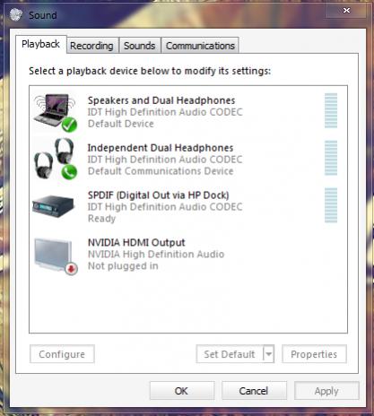

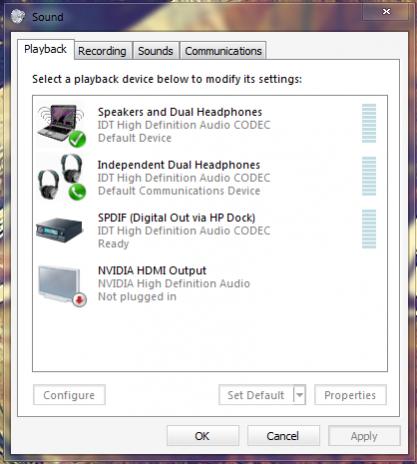

Habe ein HP Pavilion HDX16-1060eg und kriege keinen Sound über HDMI am TV.
Im Gerätemanager wird mir der "Nvidia High Definition Audio" Treiber angezeigt.
Unter den Soundeinstellungen bei den Wiedergabegeräten werden mir die Lautsprecher, Digital Audio (S/PDIF) und Nvidia HDMI Out angezeigt.
Wenn ich jedoch das HDMI Kabel anstecke, dann steht bei Nvidia HDMI Out noch immer "Not plugged in". Ich kann dies auch nicht manuell auswählen.
An was kann das liegen? Wenn der normale Sound geht und mir "Nvidia HDMI Out" angezeigt wird, dann müssten die Treiber doch passen oder?
Als Soundkarte ist verbaut (glaube ich halt): "Audio (IDT 92HD71B7)"

Wird denn der TV auch bei den Wiedergabegeräten angezeigt?Was passiert denn wenn du mit der Rechten Maustaste auf "Nvidia HDMI Out" Klickst und dann "als Standardgerät auswählen" anklickst.

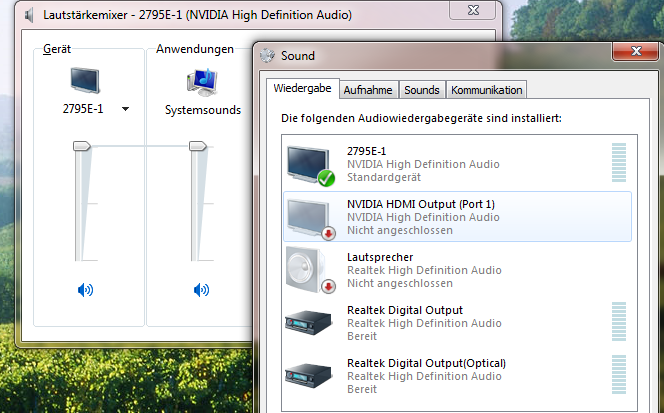

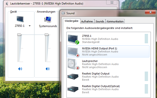

Also ich stecke den TV an und ab dann arbeite ich an dem. Heißt, PC ist schwarz und der TV mein Bildschirm. Doch der Sound kommt über das Notebook.
"TV auch bei den Wiedergabegeräten angezeigt" wie meinst du das? Wo sehe ich das?
"als Standardgerät auswählen" ist ausgegraut!
Wie richtiges Kabel? Das Kabel habe ich mir ausgebort. kA welche Nummer etc. Aber Audio überträgt jedes Kabel oder?
Nicht jedes Kabel, das sollte mind. HDMI 1.3 sein. Hast Du denn auch die HDMI Audiotreiber von NVidia installiert?

So sieht das bei mir aus. Im Moment ist der TV nicht angeschlossen. Doch auch wenn er angeschlossen ist und ich über den TV arbeite, kann ich den Nvidia HDMI Output nicht auswählen.
