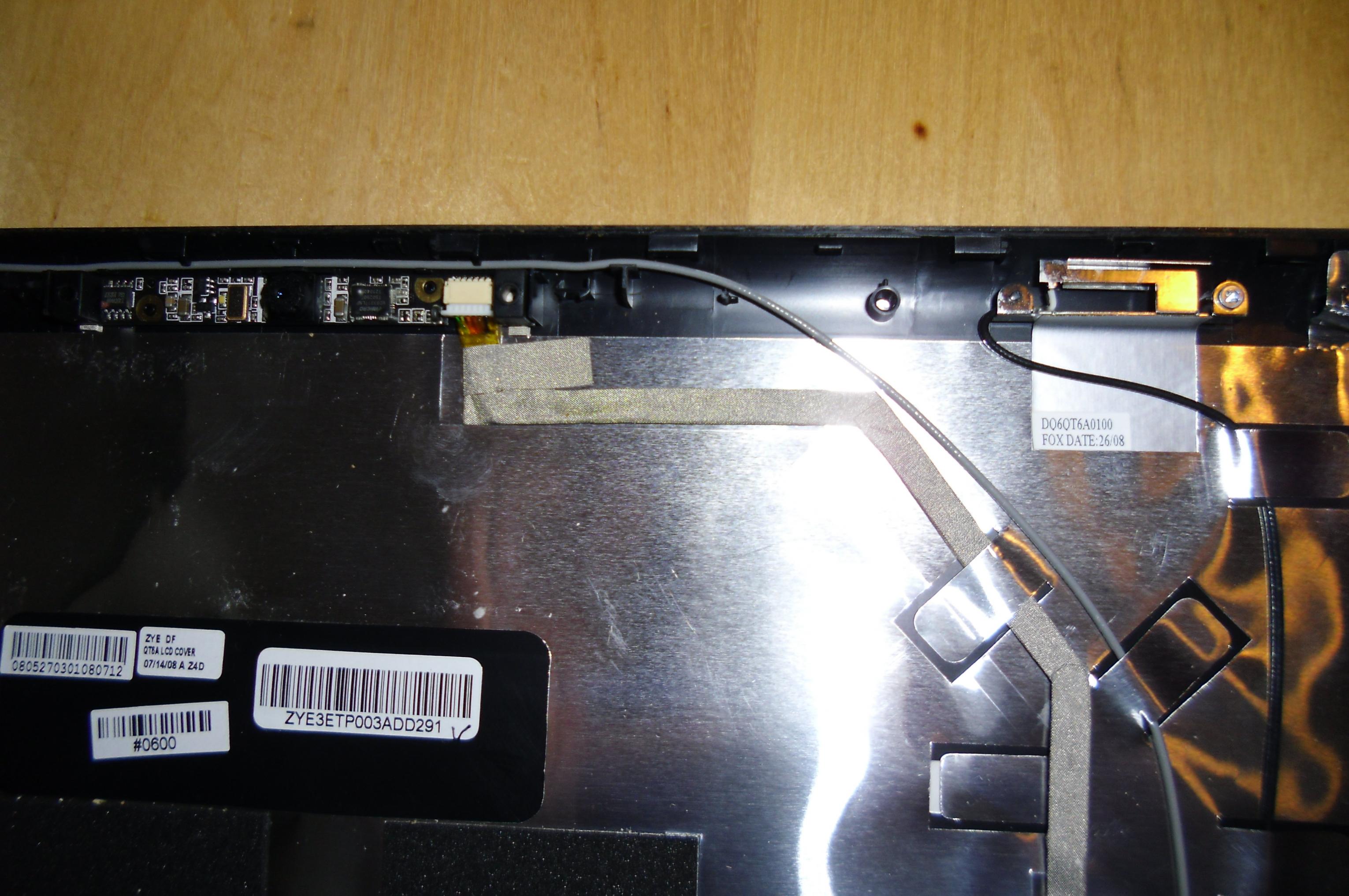

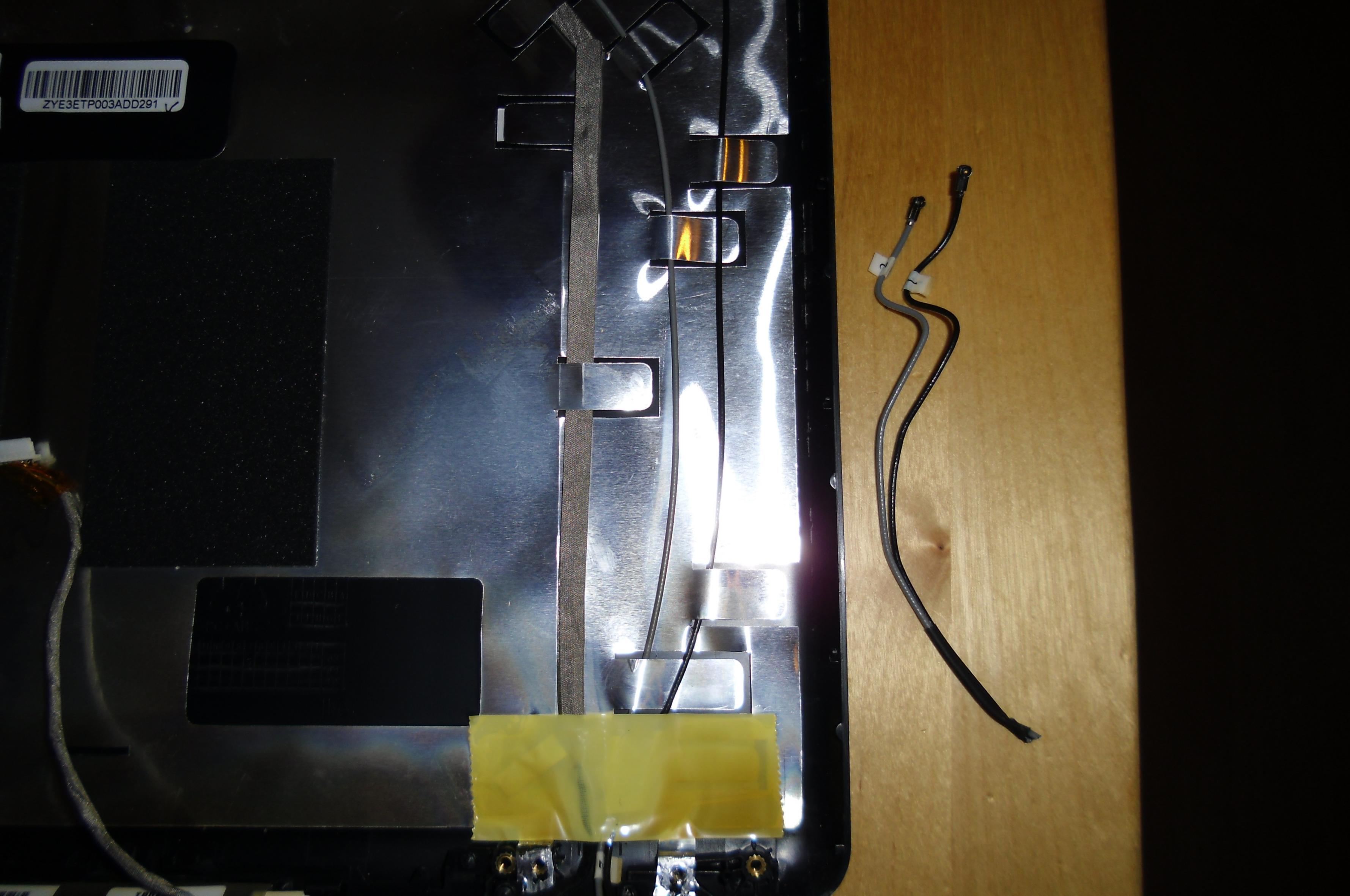

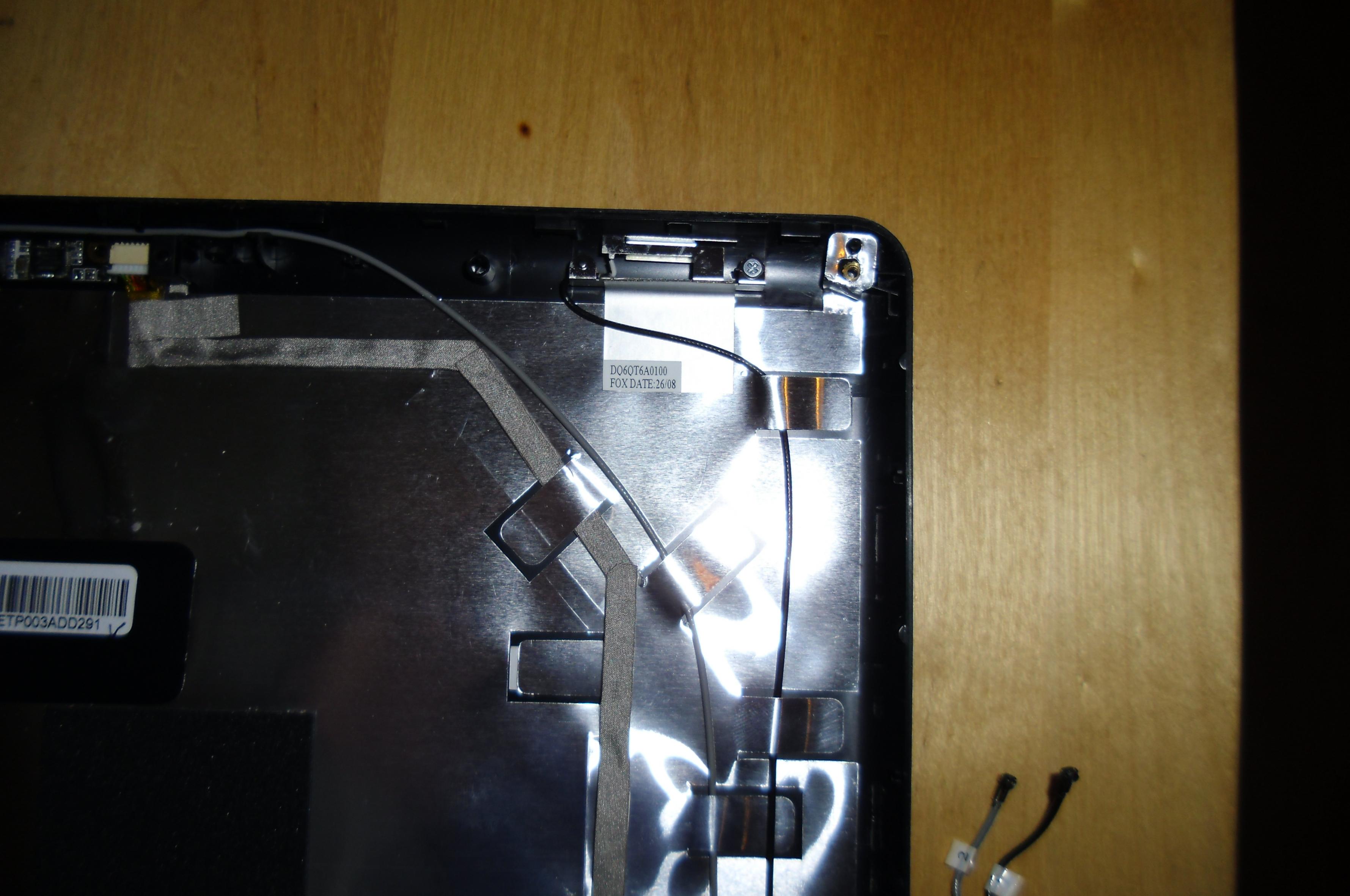

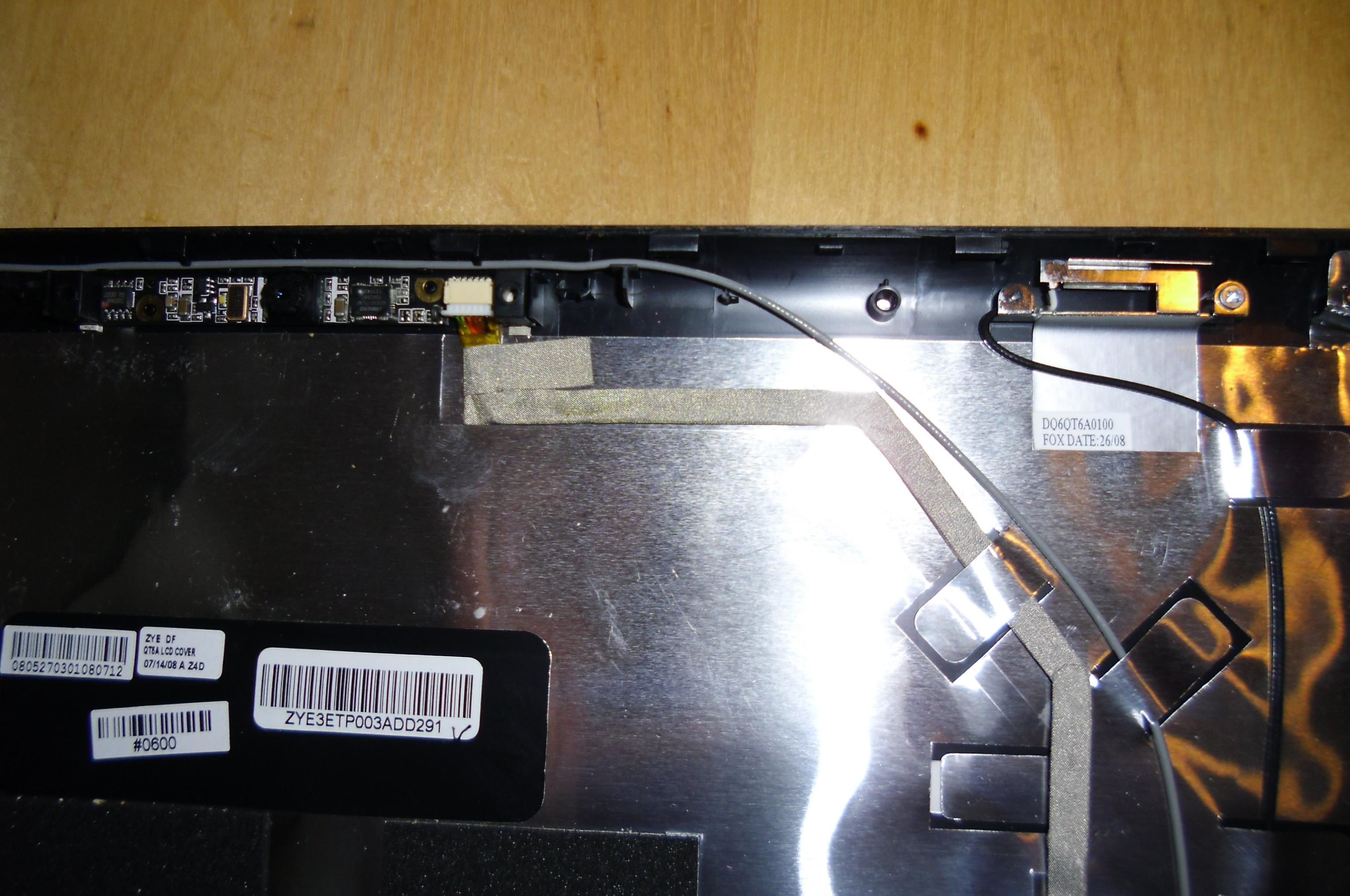

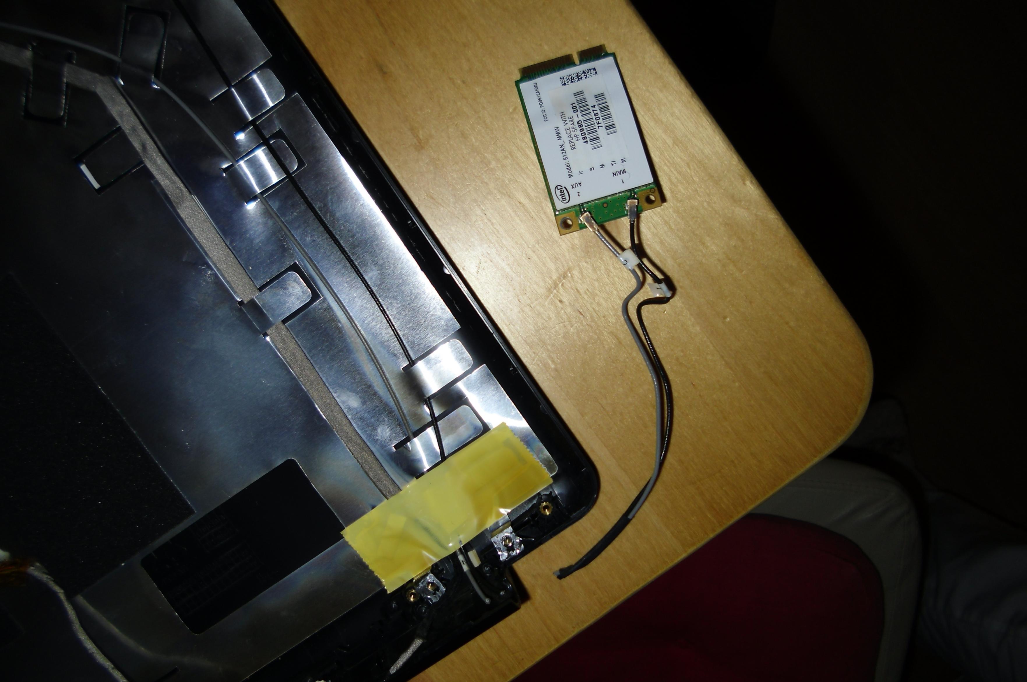

hab wohl des rätzelslösung gefunden. beim aufmachen des bildschirms ist durch leichten kontakt mir zwei kabel(grau,schwarz) abgebrochen, die müssen schon vorher angeknackst sein da sie zu einfach abgingen. dieses hat wohl manchmal einen kurzschlusss verursacht da es auch ganzschön auf spannung eingebaut war und beim niedrigen neigungswinkel des bildschirms noch kontakt hatte und bei zu weiten aufgeklappten einen kurzen verursachte. ich vermute mal dass es das wlan kabel ist welches von der wlan karte in den bildschirm geht. CIMG1617.jpgCIMG1618.jpgCIMG1620.jpgCIMG1621.jpgCIMG1628.jpg
das sind die antennenkabel, und die sind einfach so weggebrochen? halte ich zwar für unwahrscheinlich dass es daran liegt, aber du kannst ja einfach mal ohne wlan zusammenbauen, und schauen ob es funktioniert.
und später holst du dir ein wlan-stick oder flickst die kabel wieder zusammen
