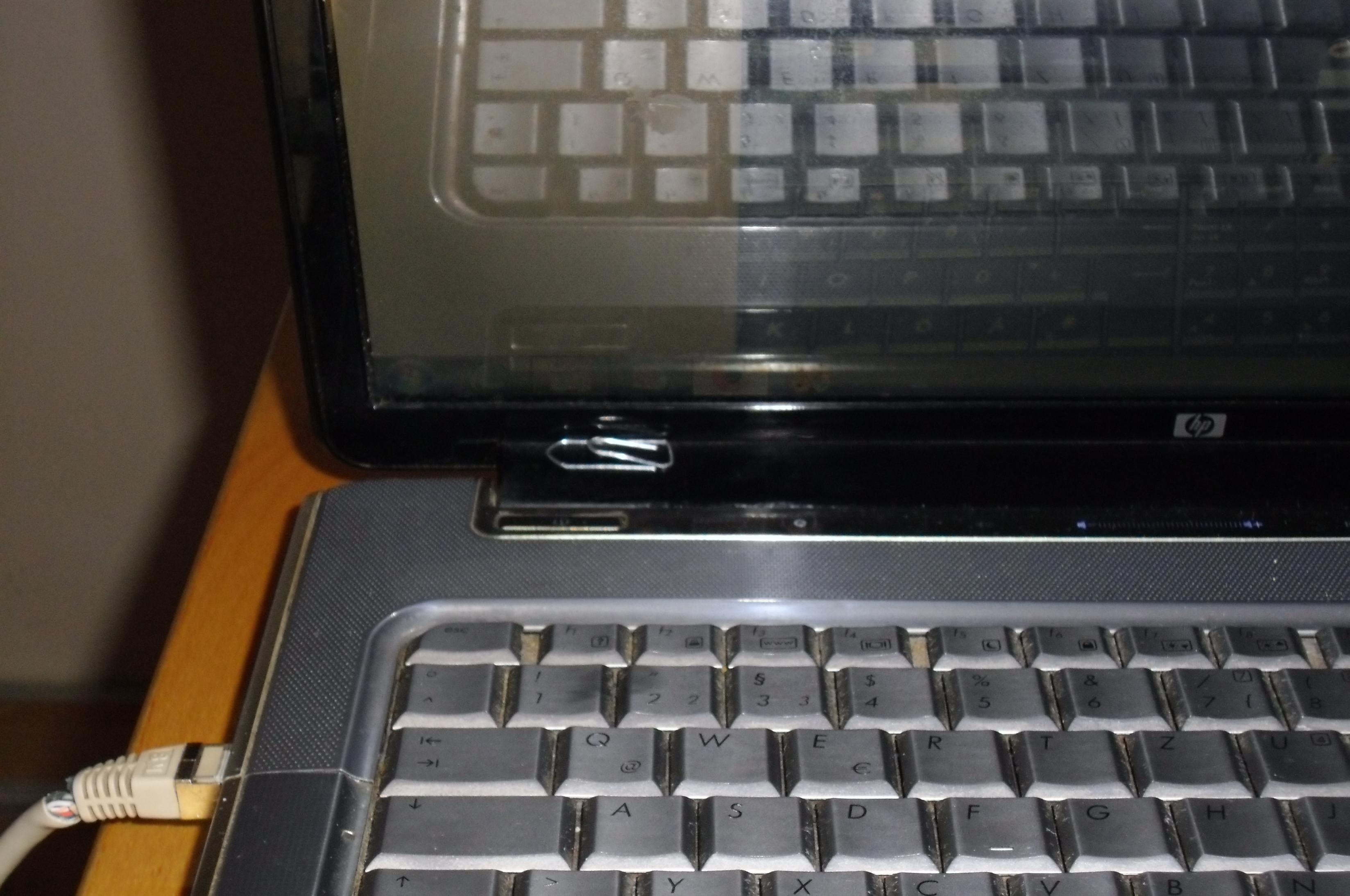

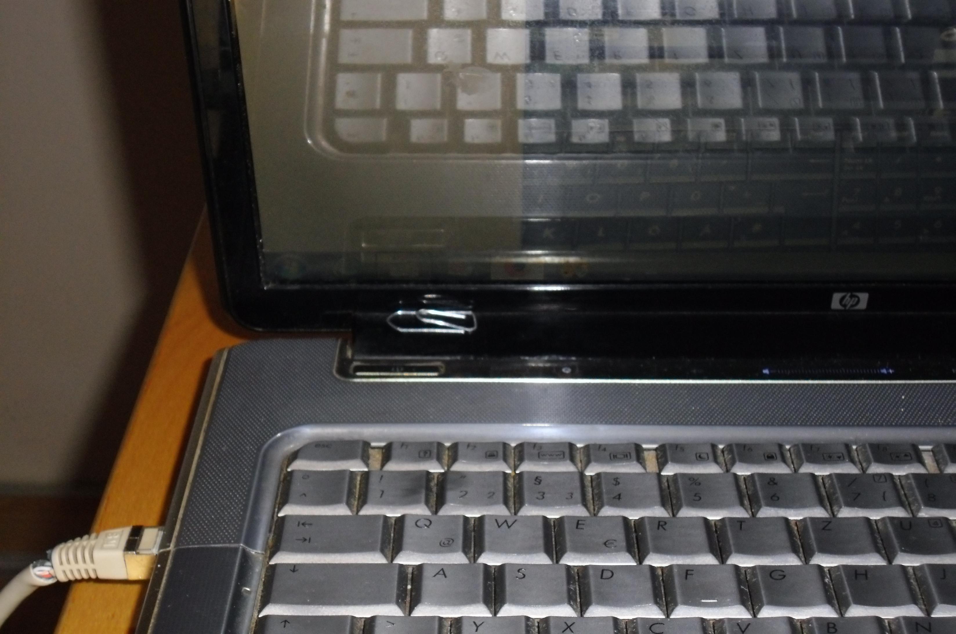

such mit irgendeinem dünnen metallischen gegenstand zB büroklammer nach dem magneten, wenn du net grade bauarbeiterhände hast, solltest du eigentlich sofort spüren dass da ein magnetfeld ist
und mach dann ein foto davon
noch habe ich nichts aufgeschraubt oder abgebaut. werde ich aber noch machen um ihn mal ordentlich zu reinigen oder wenn du meinst dass das nötig ist um das problem zu beheben.
das ist shit, an der stelle befindet sich die kleine platine für den ON/OFF-schalter
