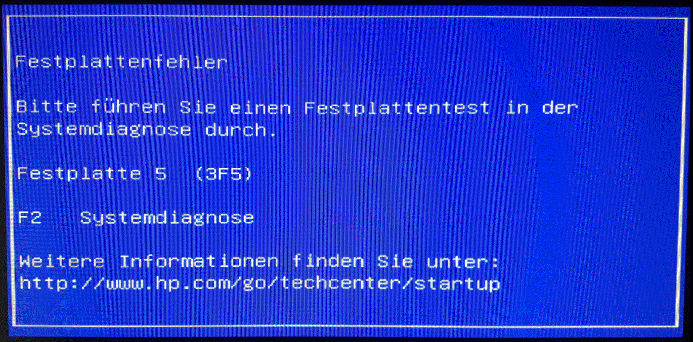

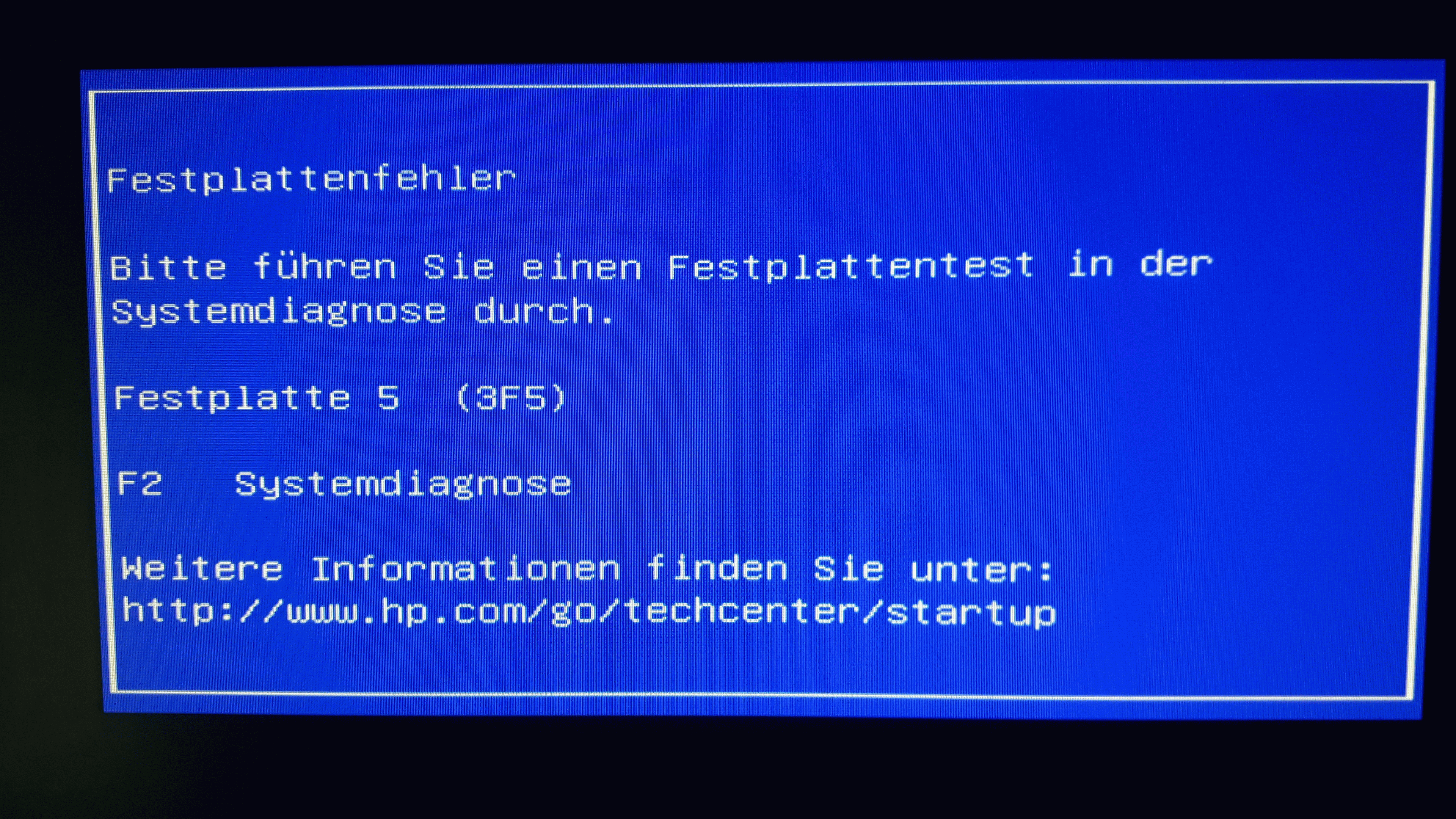

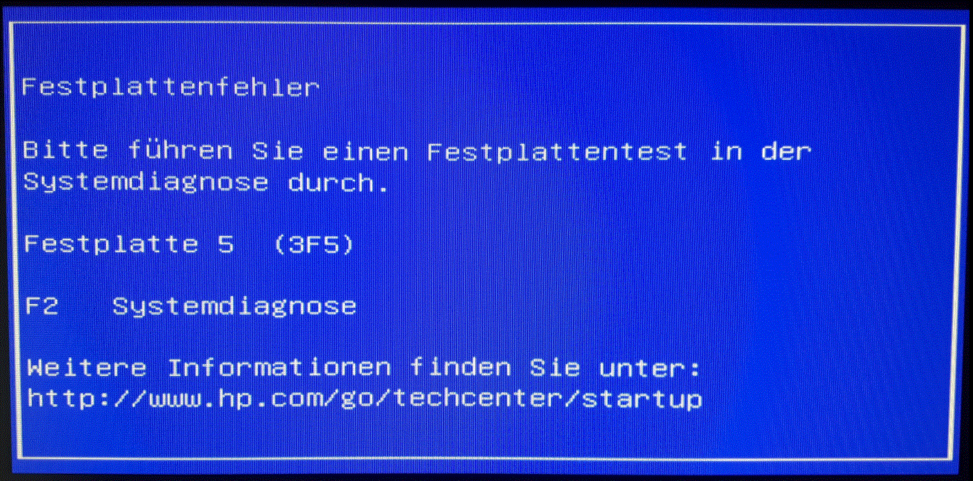

Bei Neustart des Rechners erscheint ein schwarzer Bildschirm (Bild 01) und nach Drücken von [ESC] eine blaue Fehlermeldung, dass ein „Festplattenfehler“ auf „Festplatte 5 (3F5)“ vorliegt (Bild 02, ursprüngliche Fehlermeldung). Ich soll mit [F2] eine Systemdiagnose mit dem HP Bordprogramm durchführen.

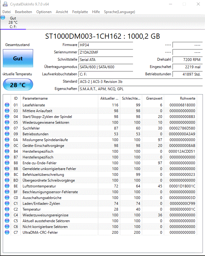

Anbei die aktuelle CrystalDiskInfo (Bild 03).

Wo liegt der Fehler ? Was kann ich tun, dass der Rechner nicht mit dem „Festplattenfehler“ startet ?

Da muss ich noch einmal hineinschauen, warum auch die Konfiguration (die ich ursprünglich vom Rechner kopiert hatte) zwei HDD meldet. Gesehen habe ich im Rechner nur eine. In der Windows Geräteverwaltung wird unter "Laufwerken" auch nur die eine angezeigt (entspricht der aus dem CrystaldiskInfo-Bild).

Es macht mich wahnsinnig: Nun wollte ich noch einmal die Fehlermeldung überprüfen, ob da nach Entfernung von Linux (und Prüfen/Optimieren) der Laufwerke immer noch "Festplatte 5" steht, und jetzt startet der Rechner wieder Windows ohne Fehlermeldung. Auch aus dem Standby. Auch bei mehrmaliger Wiederholung.

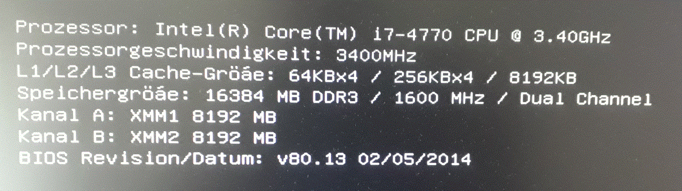

Aber: Als ich eben testweise statt Hochfahren mit [ESC] beim Starten in das BIOS wollte, ist sie wieder da:

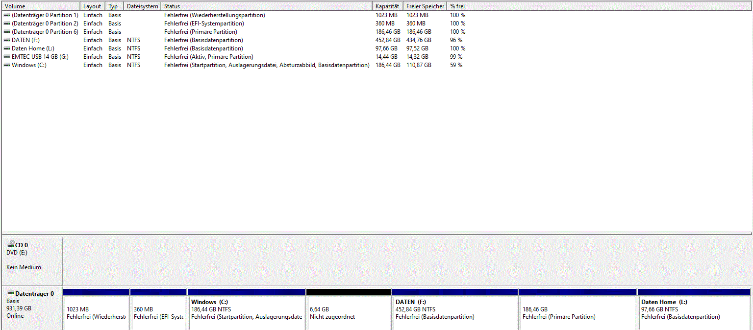

Und es steht immer noch "Festplatte 5" drin [Bild 04]. [Bild 05] zeigt die Partitionen in Windows nach Linux Entfernung, dort sehe ich aber keine "Festplatte 5" (oder "Partition 5").

Es gibt nur 1 HDD, das ist der Datenträger 0 lt. Bild [05]. Linux hatte eine eigene Partition darauf eingerichtet, die ich mittlerweile gelöscht habe. Die (nach Auftreten der Fehlermeldung) gekaufte HDD (2TB) habe ich wieder ausgebaut, da der Festplattenfehler dort nach dem Klonen von der 1TB HDD ebenfalls auftrat (oder mitkopiert war ?). Daher habe ich die alte 1TB wieder eingebaut, um dort alles zu reparieren und später auf die neue, grössere 2TB klonen zu können. Alle Bilder beziehen sich auf die ursprüngliche 1TB-Platte.

Nein, das ist mir völlig unklar. Als die Fehlermeldung das erste Mal kam, gab es eine Partition 5 (ungenutztes Volume), aber keine Festplatte 5.
