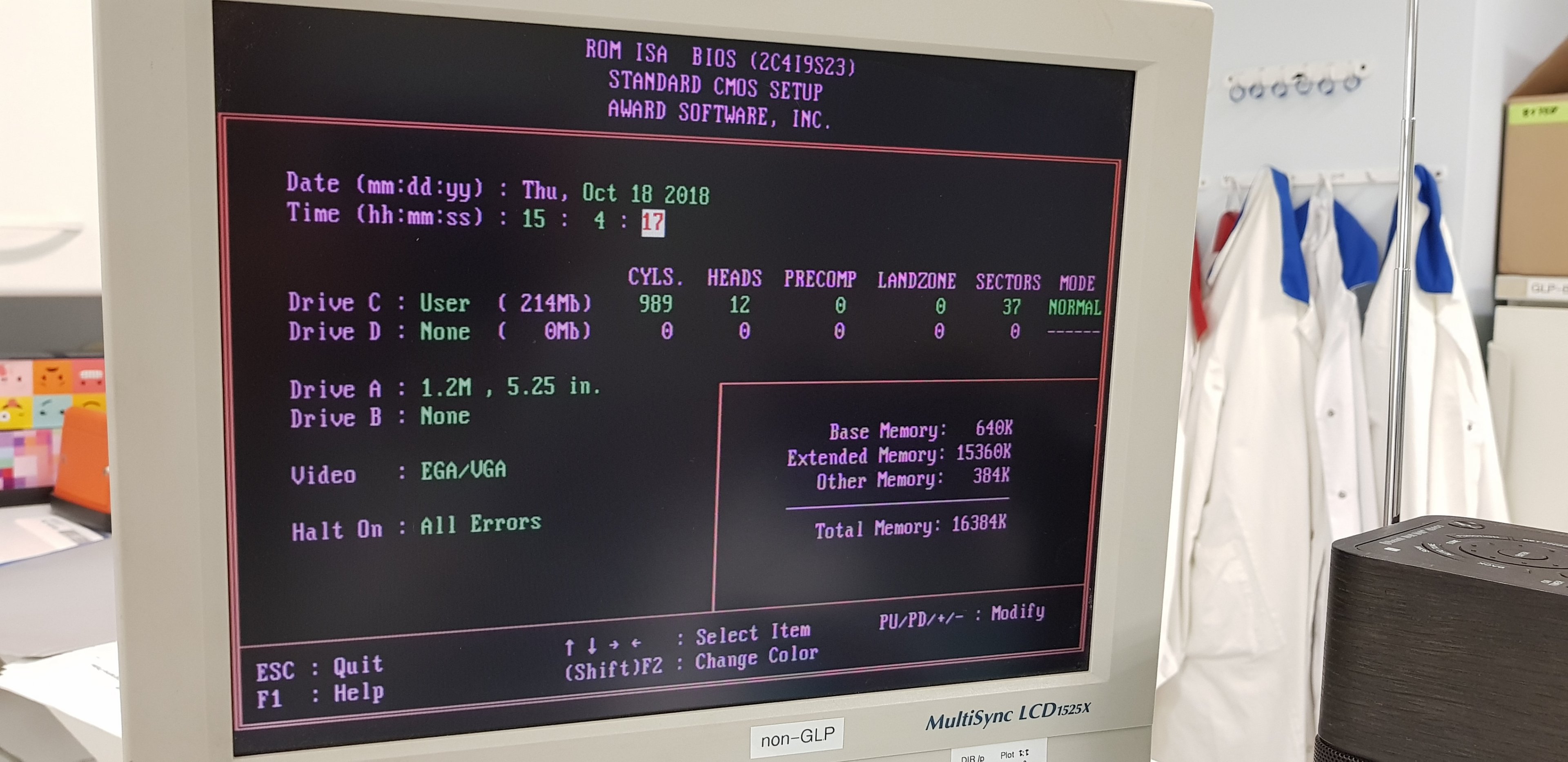

Der alte DOS PC den wir für unsere Analytikmessungen verwenden hat jetzt einen "No Bootable Drive" Fehler. Im Bios konnte ich keine Festplatte unter C sehen, also habe ich versucht die Daten dort manuell einzugeben. Die 49 vorgespeicherten Auswahlmöglichkeiten hatten alle nicht die richtigen Werte (Plattengröße = 210 Mb). Also habe ich versucht dieses ganzen Werte einzustellen wobei ich die hinteren Felder leer lassen musste. --> Neustart --> Hard Disk drive error (80) und nichts geht....

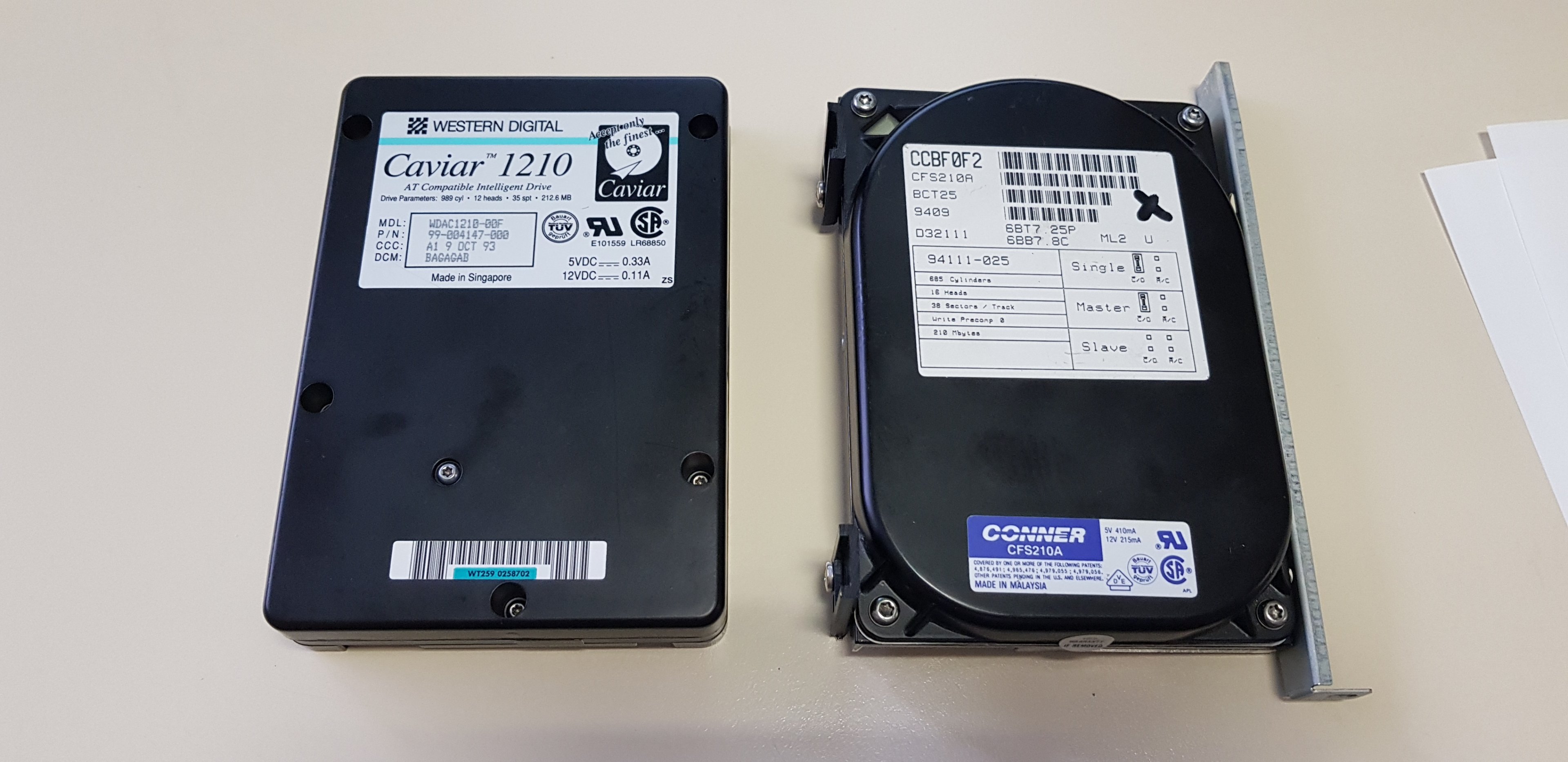

Die WD hat 212,6 MB die Originalplatte hat 210MB

die wd ist aus 1993(!), die connor ist noch älter, geschätzt 1992.

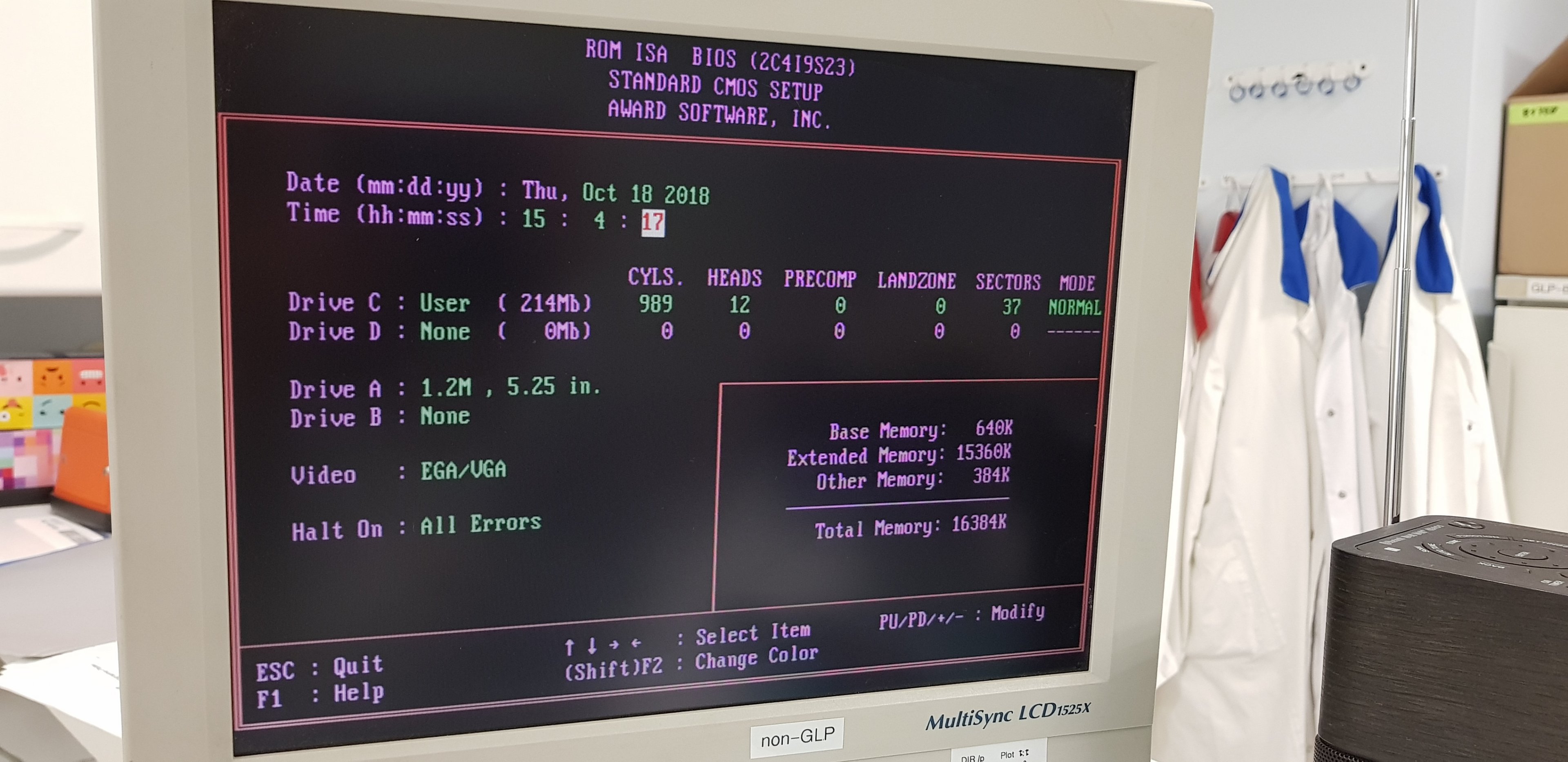

Habe es nur mal grob überflogen. Die Laufwerksparamter hattest Du aber von Hand in's BIOS eingetragen?
nur tweilweise es stehen nicht alle Parameter die das Bios haben will auf den Platten, die restlichen Felder habe ich frei gelassen.

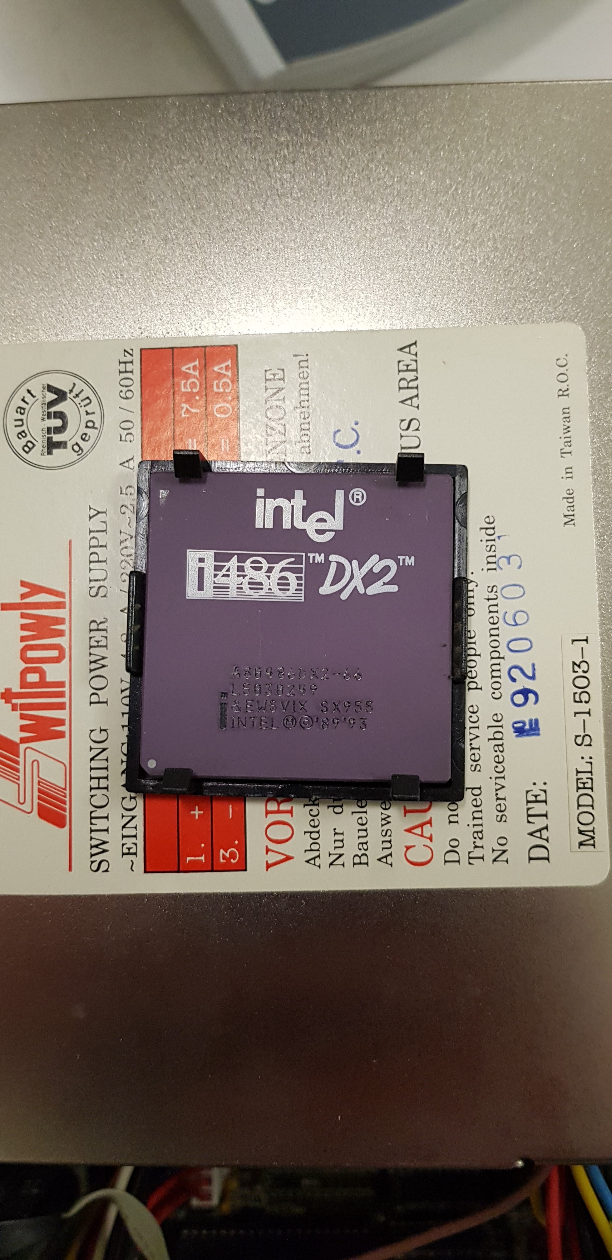

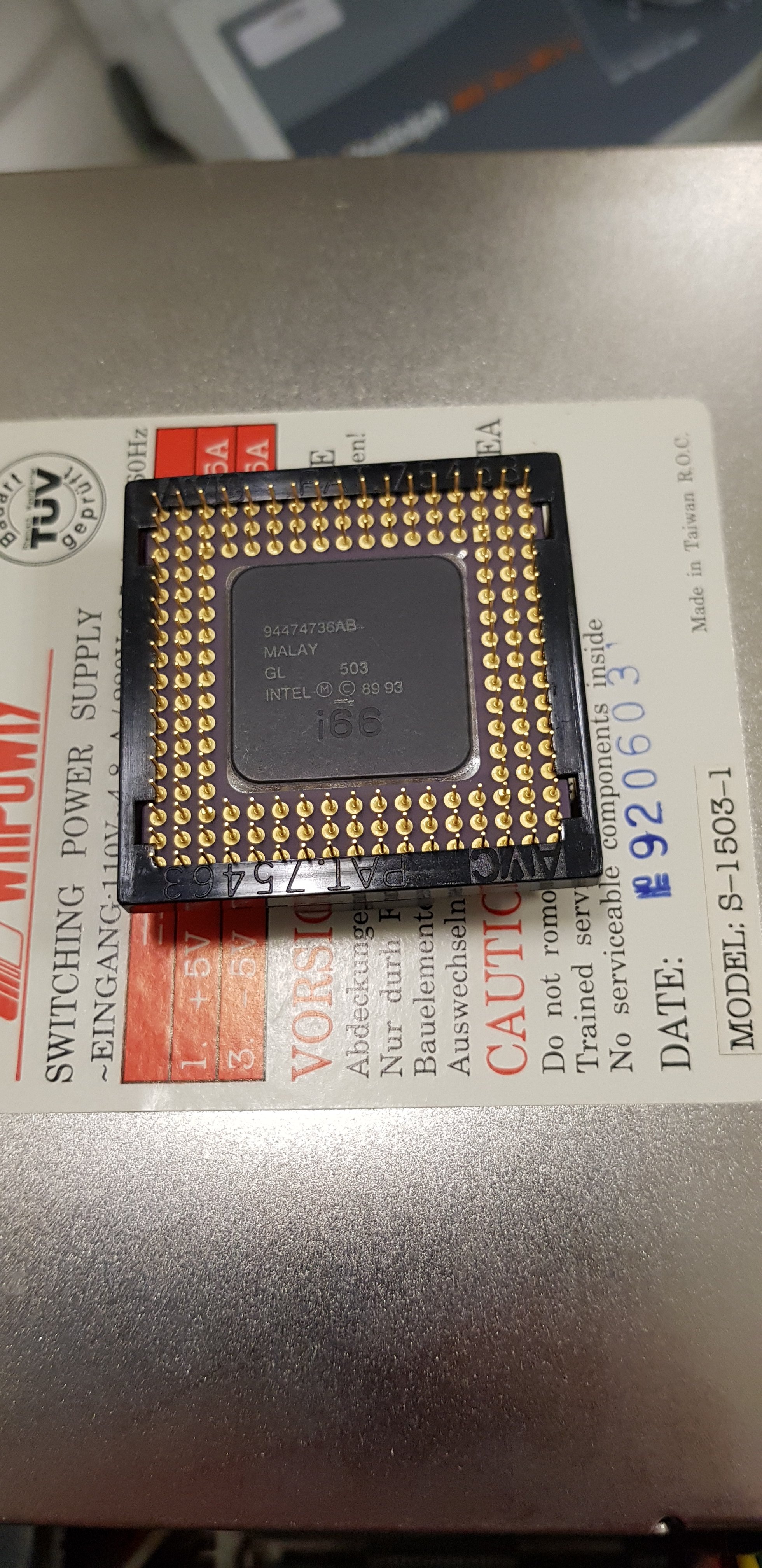

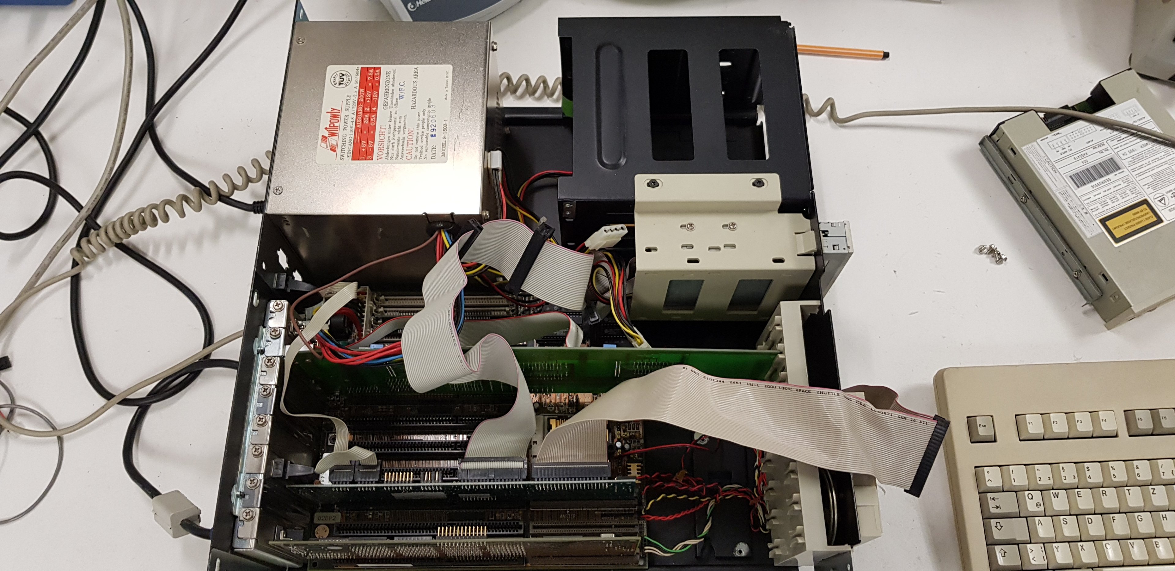

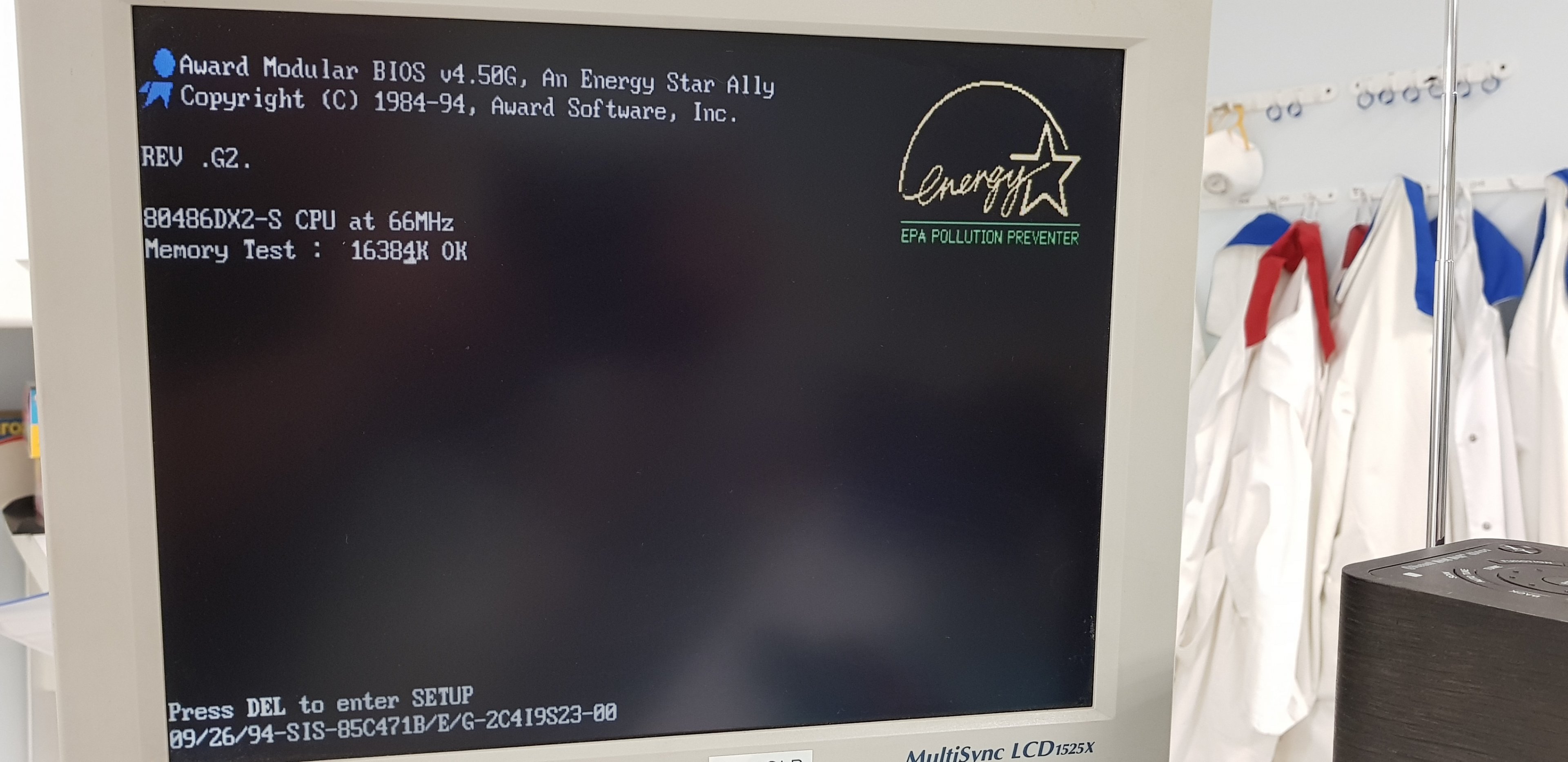

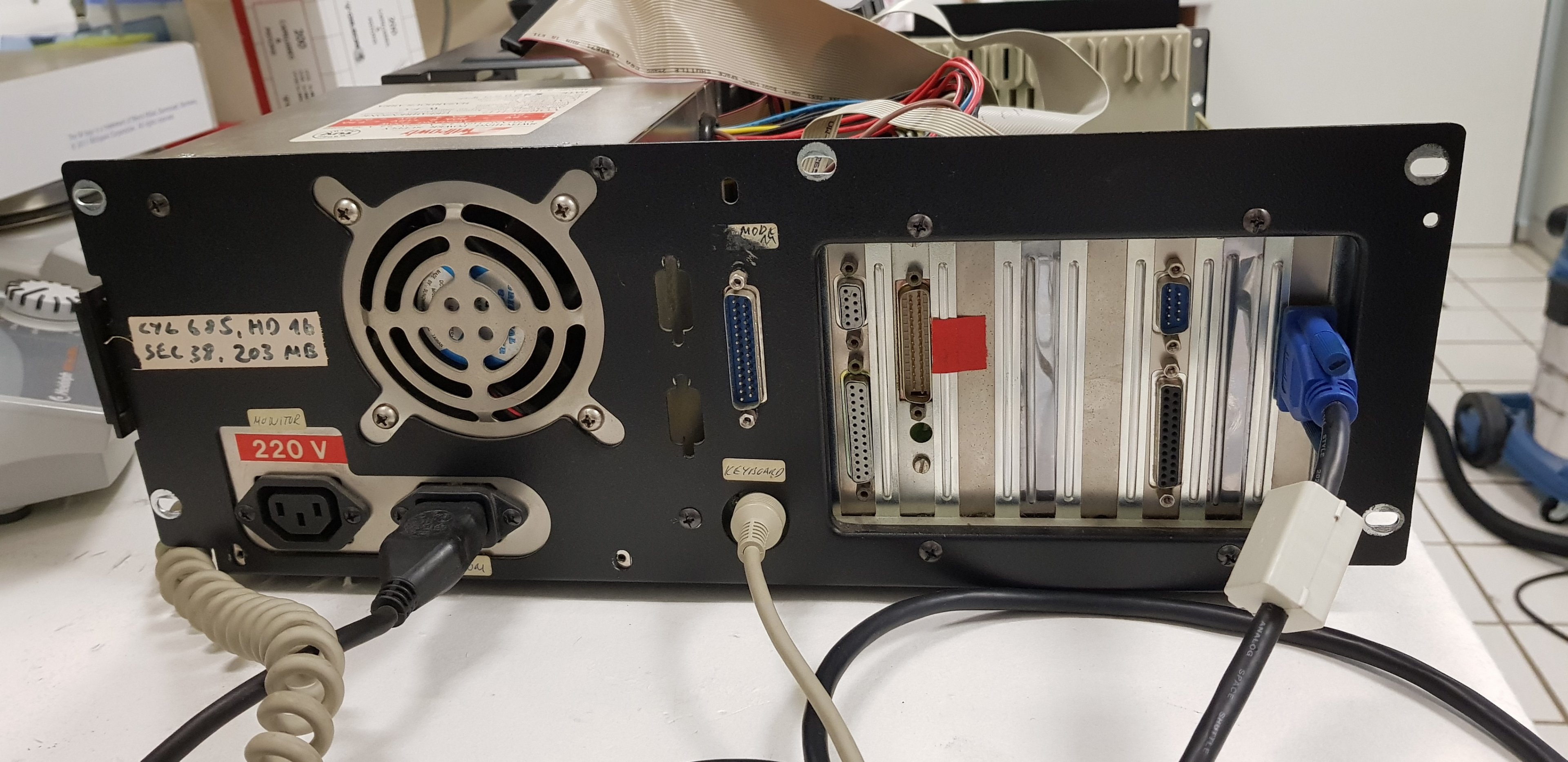

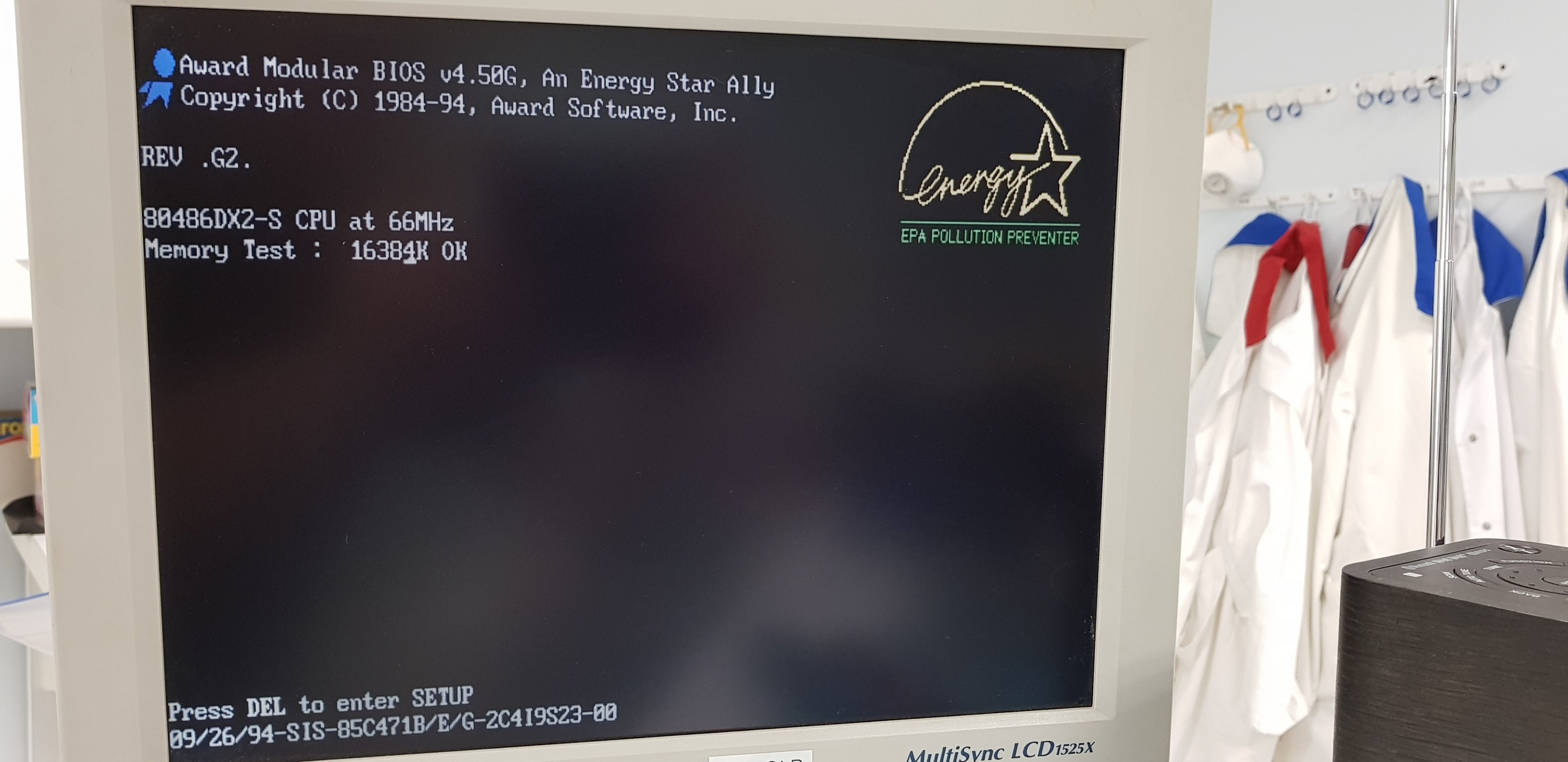

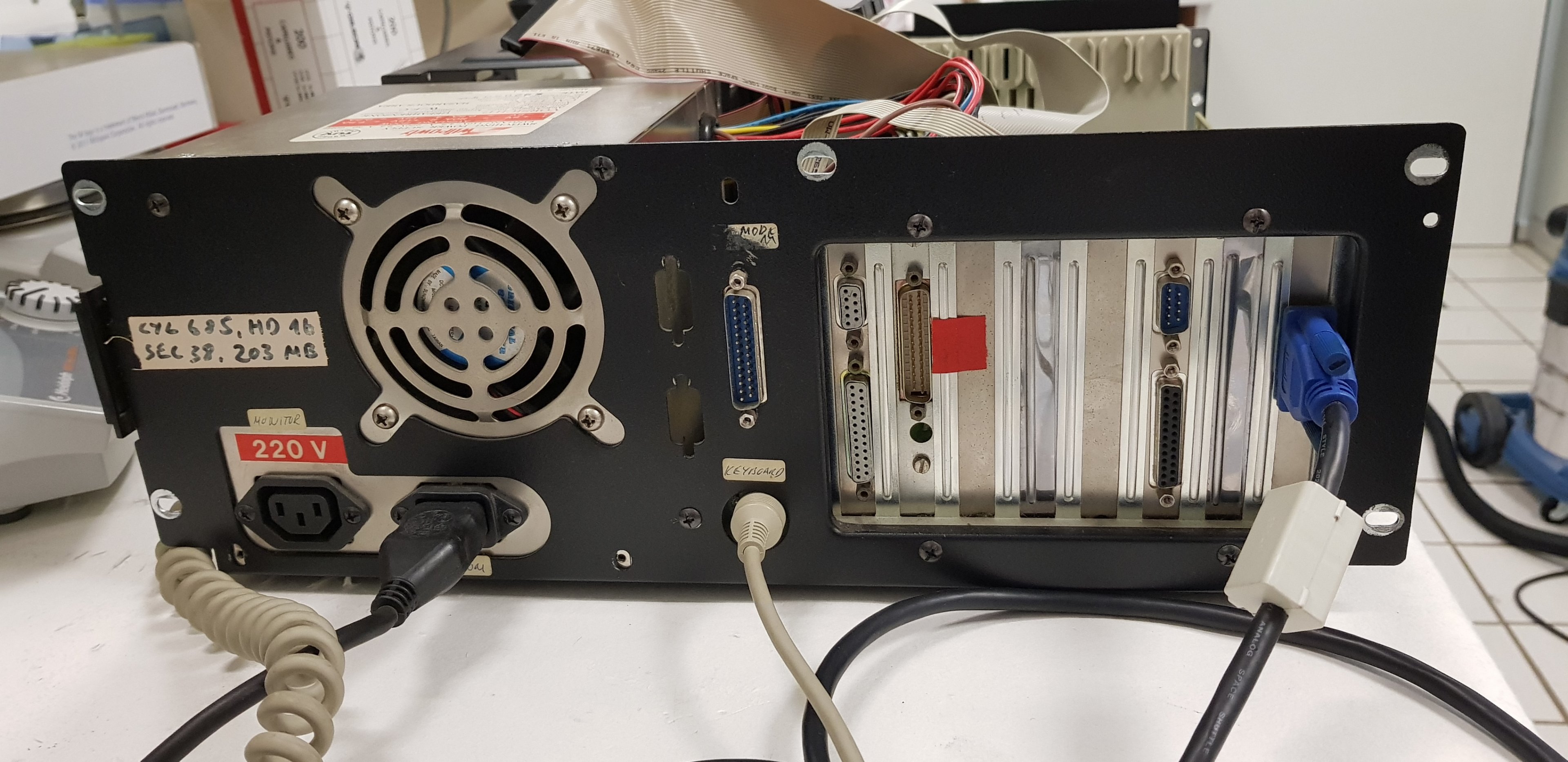

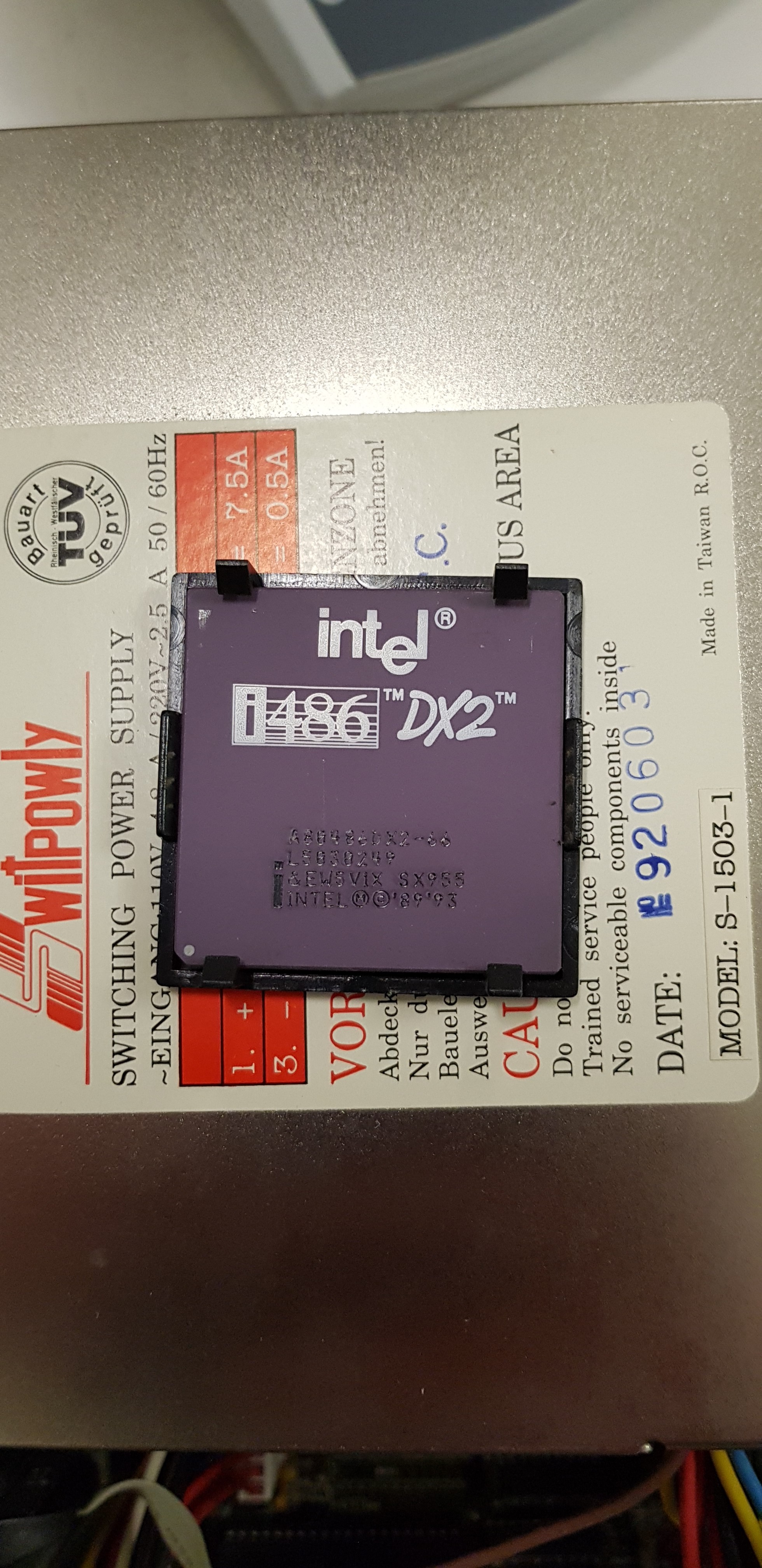

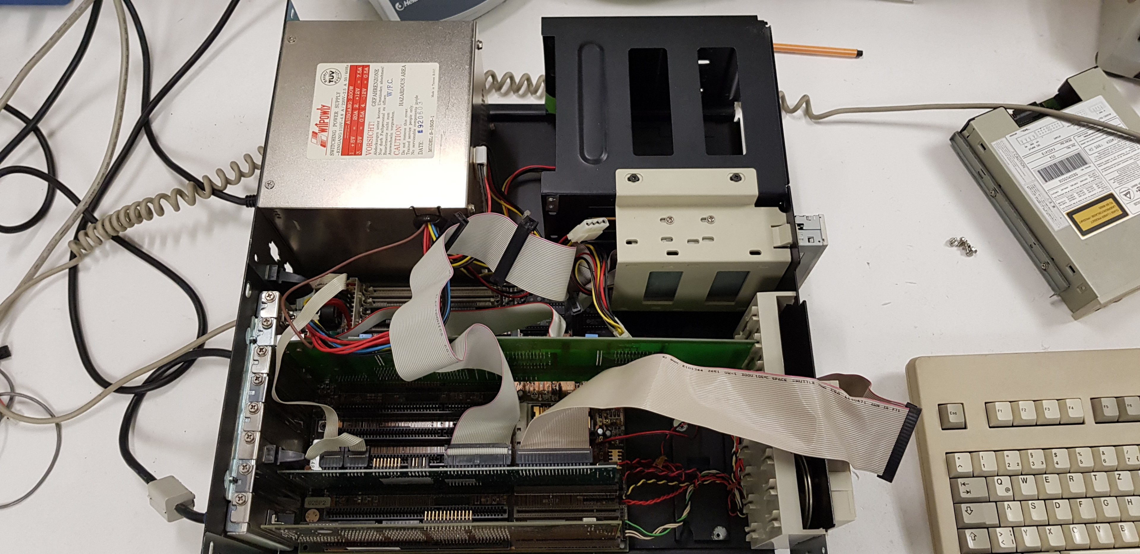

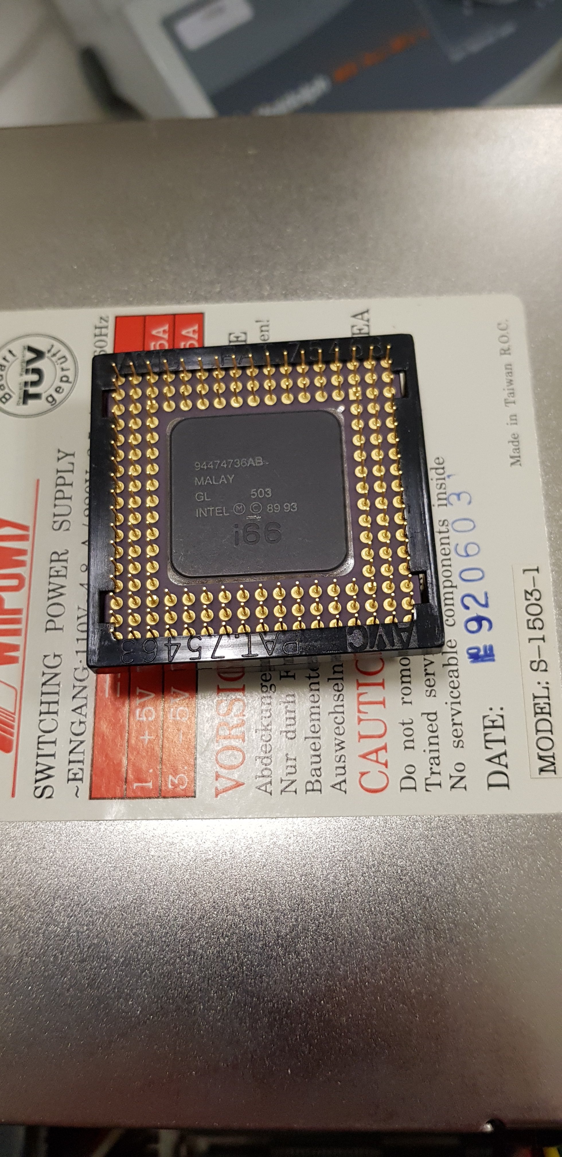

Ich habe jetzt mal versucht alle Infos zu posten wobei das eigentlich nur die CPU ist und das Bios bzw. die Einstellungen IDE Auto Detect hat übrigens nicht funktioniert.
CPU: Intel 486 DX2
