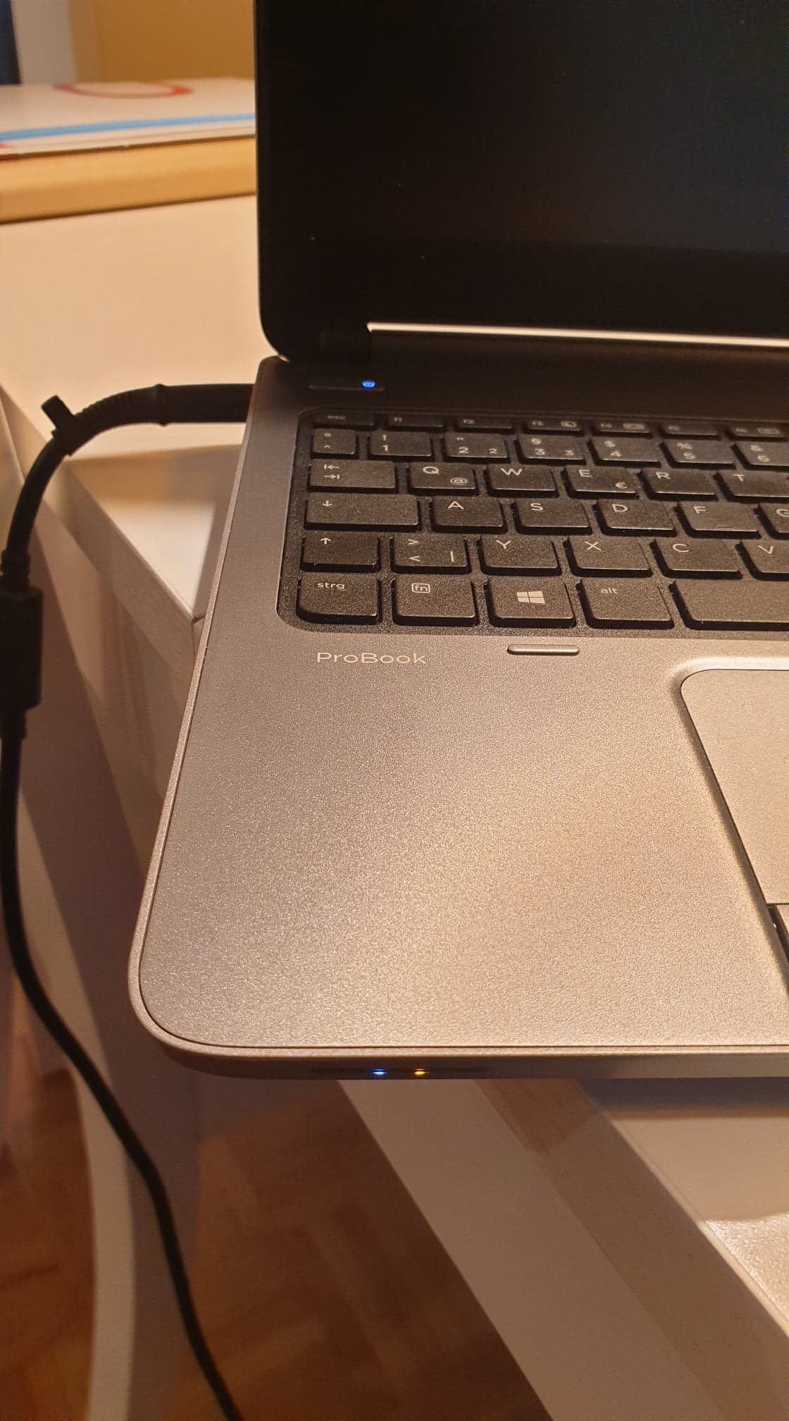

2) Mit angestecktem Netzteil lässt sich das Notebook auch nicht einschalten, jedoch blinkt dann der Power Button und 2 Leds vorne links (ca. 1x pro Sek). Ich habe ein Foto angehängt.
=> Akku raus, Ram raus, HDD abegsteckt... nichts hilft :(
Hat jemand eine Idee, die mit evtl. weiterhilft?

Probiers trotzdem nochmal:

Welchem Code aus dem Link entspricht das? Die Feststelltaste blinkt bei mir nämlich überhaupt nicht... Sondern nur die 2 Leds aus dem Video und der Power Button...
Lg
Dein Notebook ist von 2014 also im Link unter "Computer, die vor dem Jahr 2015 hergestellt wurden" schauen.
...ah ok, da war deine Aufstellung oben her ;-)
Da dein Powerbutton auch blinkt ist es vermutlich bei deinem Gerät nur ein Startversuch des Laptops, im Sekundentakt.
Die Powerleuchte und AkkuLadeleuchte würden dauerhaft leuchten wäre der Laptop überhaupt in den Post gestartet, um dann dort Fehlermeldungen und optische/akustische Signale zu generieren.

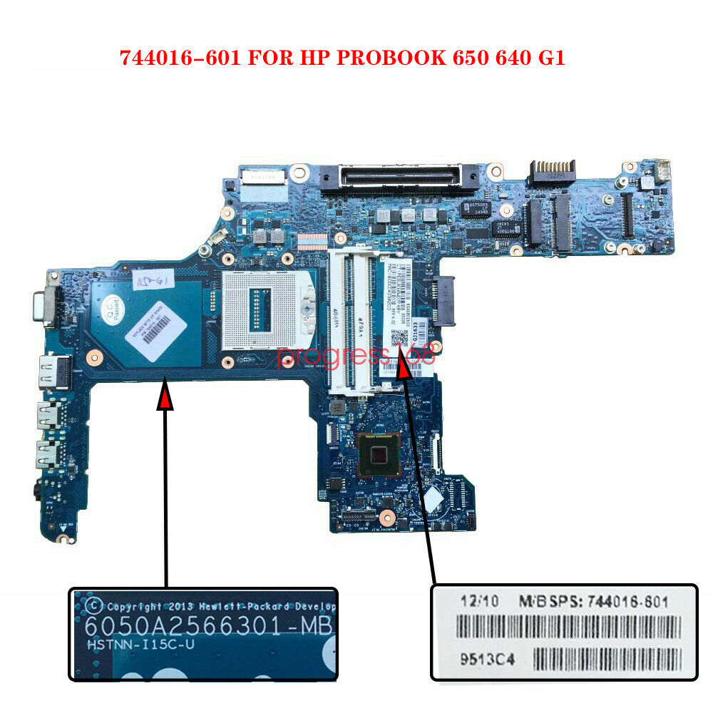

Scheint fast aussichtslos das notebook wieder zum laufen zu bekommen. Ein gebrauchtes mainboard gibts aber 60-70€. Ein neues Budget-Notebook gibts auch schon ab 450€...
Jim
Hi! Danke für die Info! Ich werde mal schauen obs da was passendes für mein Notebook gibt. FG
