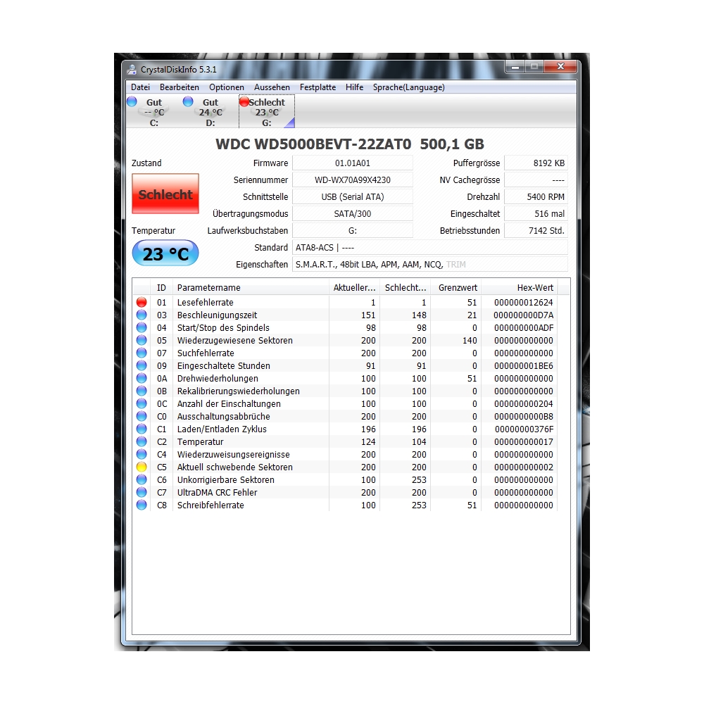

Ich habe die Festplatte mit CrystalDiskInfo ausgelesen und bekam diese Ergebnis.
Was kann ich jetzt noch machen?
das sieht nicht so gut aus, wenn du wichtige Daten drauf hast, am Besten so schnell wie möglich auf ne neue zu klonen, dann versuchen auf der neuen Festplatte die Daten zu retten
Hardware kann immer mal abrauchen und/oder Fehler verursachen...

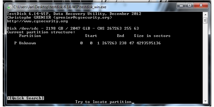

Ok nun wirds noch merkwürdiger mit der Platte.
Normalerweise ist die Festplatte 500 GB groß. Nun wird mir bei TestDisc angezeigt sie sei 2000 GB groß.
Wie kann sowas sein?
Das erklärt nicht wirklich wie es sein kann das eine 500 GB platte 2000 GB anzeigt ^^
Nein, es beschreibt, was Du als Erstes tun hättest sollen um noch Daten zu retten, bevor die galoppierende Schwindsucht bei der Platte eintritt.
Ohne einen Screenshot kann Dir auch keiner sagen, warum testdisk das meint.
Hier ein Screenshot
Wie schon gesagt, es wird mir angezeigt das die Platte 2000 GB groß sei...

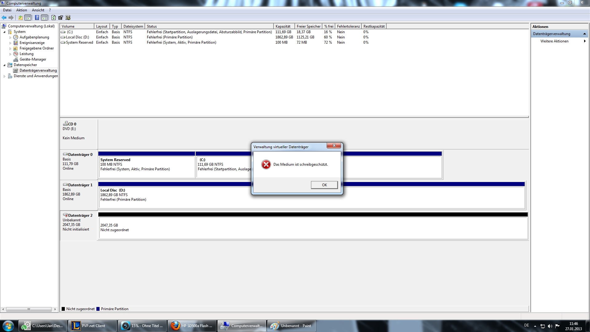

Im Windows wird sie mir nun auch mit 2000 GB angezeigt. Ich kann aber nicht auf die Platte zugreifen da dann immer diese Meldung kommt:

Zum Laufen bekommen wirst du die HDD nicht mehr, weil bei dieser extrem schlechten Lesefehlerrate irgendwas an der Kopfmechanik defekt sein wird.
