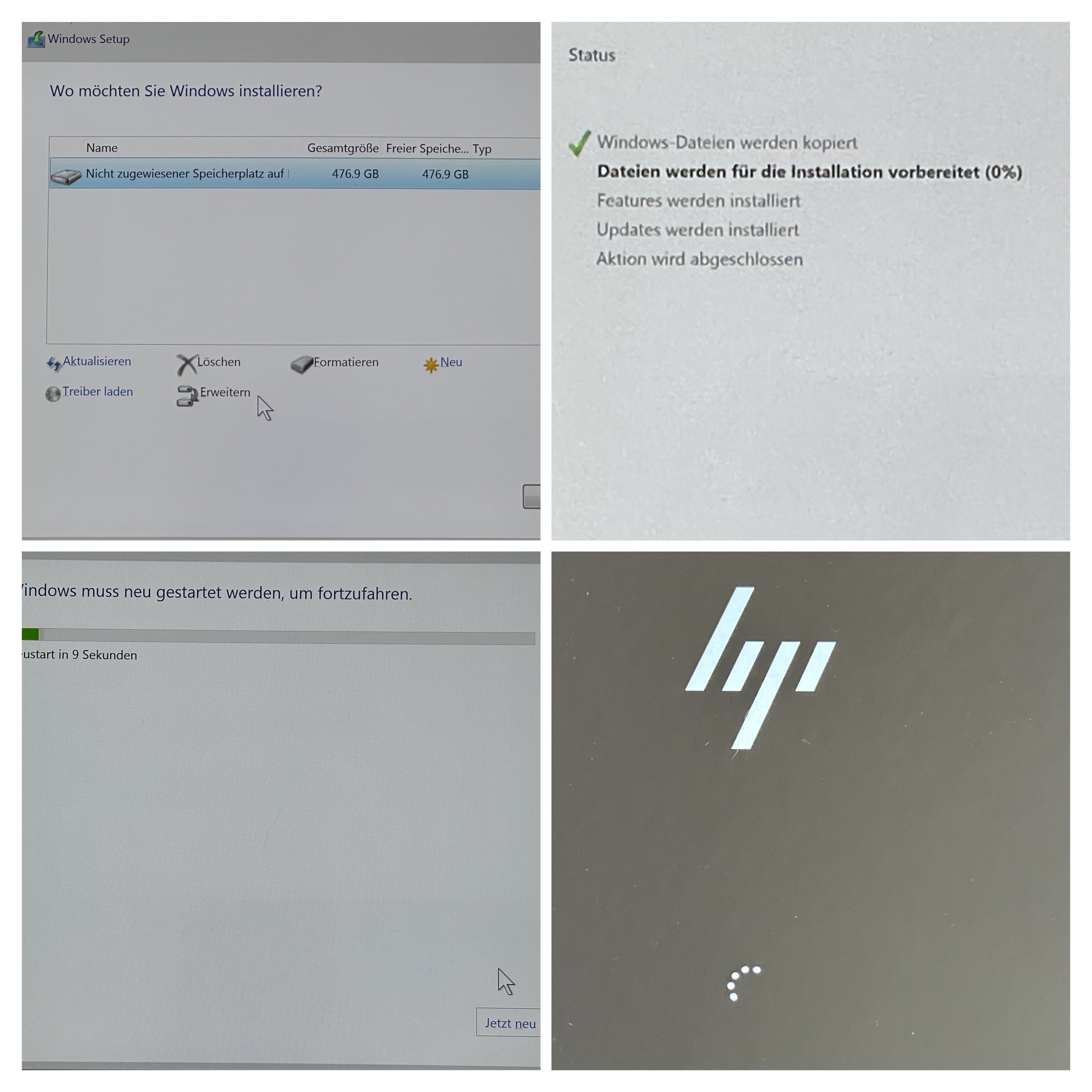

Wieder mal letzte Woche eingeschaltet, Windows-Updates, durchgeführt und es drehte sich nach der Aufforderung zum Rechner neu starten ewig der Kreis unter dem HP-Logo beim Systemstart. Also über F11 System Recovery versucht das letzte Update rückgängig zu machen. Ging nicht. Update konnte nicht rückgängig gemacht werden. So die Meldung bei beiden Möglichkeiten die zur Verfügung stehen. Was genau der Wortlaut war kann ich nicht mehr sagen. Ist nun schon über eine Woche her.
Also Recovery versucht zu nutzen. Mit Datensicherung und ohne - Windows wird wiederhergestellt und nach dem Systemstart dreht sich über Stunden (auch über Nacht) der Kreis. Zwischendurch kommt mal die Meldung "Ein Problem ist aufgetreten. Windows wird neu gestartet". Manchmal mit :( Smiley und einem QR-Code der zu einer Microsoft Seite führt die mir nicht weiter hilft.
Als Nächstes habe ich einen USB-Stick über die Media Creation Tool erstellt mit Jr. seinen PC um Windows Home 64Bit neu zu installieren. Original ist die Festplatte mit zwei Partitionen ausgestattet. Also nur C: formatiert (D: ist ja Recovery) und Windows neu aufgespielt vom USB-Stick. Sieht immer so aus wie hier in vielen Beiträgen oder verlinkten YouTube-Vid zu lesen/ zu sehen:
UEFI-USB über F9 ausgewählt … und los gehts. Beim ersten Neustart USB-Stick entfernt.
Mittlerweile habe ich auch schon einen zweiten USB-Stick eingerichtet weil der erste von Intenso ist ;)
Festplatte ist nun komplett gelöscht, somit nur noch eine Partition.
Hat alles nichts dauerhaftes gebracht. In 1 von ca. >8 versuchen Windows neu zu installieren klappt es dann aber. Also Win-Updates für 7 Tage ausgesetzt und HP-Systemtool genutzt um den Fehler zu finden. Arbeitsspeicher, Festplatte, Akku, Ton, Bild … aktuellste Treiber versucht über HP-Tool zu laden hat nichts gebracht. System ist aktuell, Komponenten alle iO.

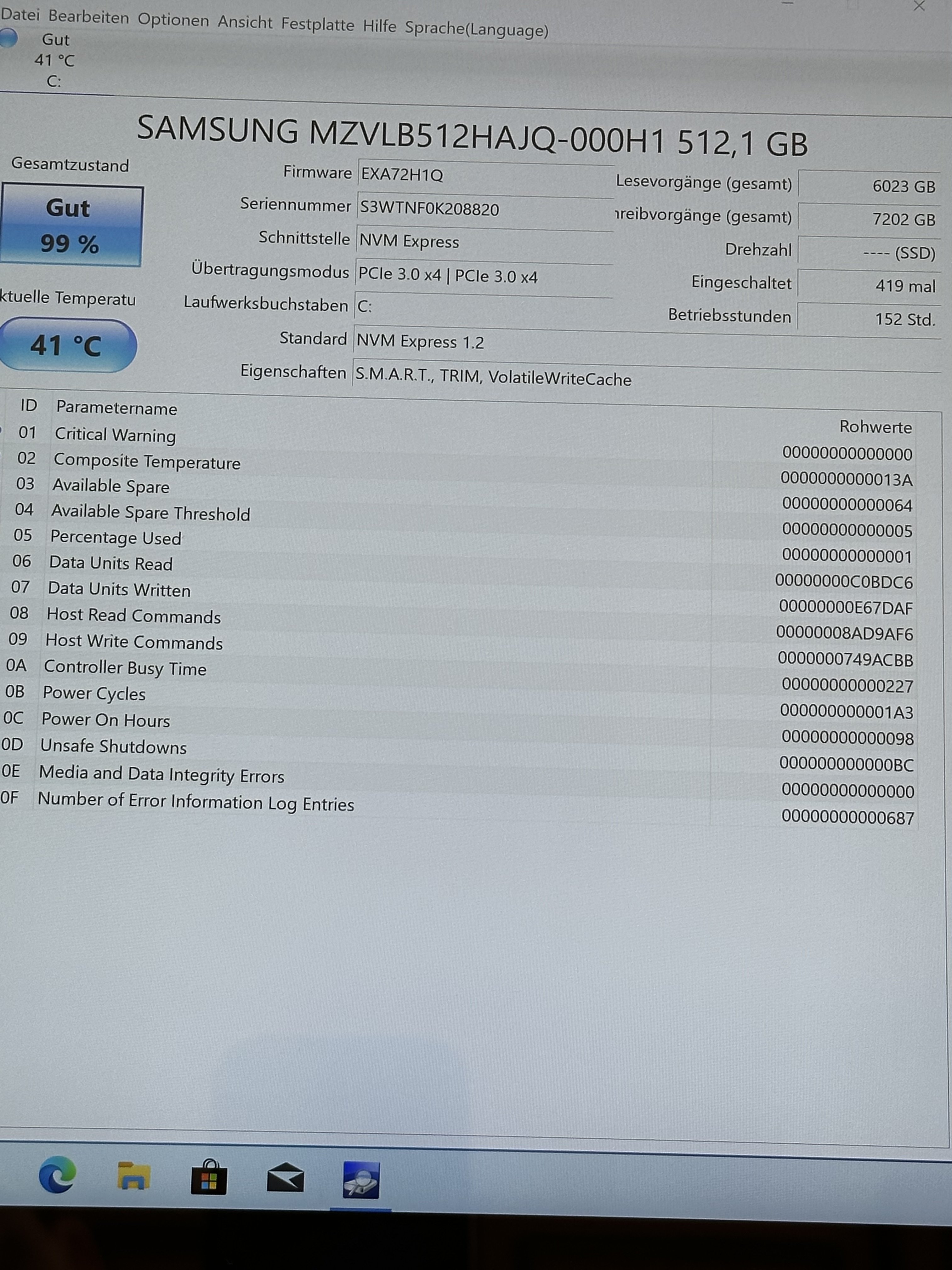

HP bietet diese Systemtest auch auf UEFI-Ebene an. Also dort auch alle Tests durchgeführt. Meine Festplatte Samsung MZVLB512HAJQ-000H1 hat 99% im Zustand. Aber iO. Das wurde mir auch über das Seagate-Tool bestätigt. Magician erkennt die Festplatte nicht wirklich. Aber auch dort ergaben die möglichen Tests alles iO bei den 99%.

Viel Text. Danke fürs lesen. Vielleicht fällt euch ja noch was ein um mein Problem zu lösen. Wenn Win wieder laufen sollte reiche ich Bilder von CDI nach. Das Tool kannte ich bisher nicht. Es scheint aber von euch favorisiert zu sein. Mit Linux kenne ich mich gar nicht aus. Daher habe ich keinen bootfähigen USB-Stick mit sowas. 😇

Mittlerweile habe ich 3 USB Sticks hier. Einer mit Rufus und einer mit Media Creation Tool erstellt. Und der Intenso. Es macht leider keinen Unterschied. Windows installiert sich an sich normal. Cortana quäkst mich an … usw.. Dann wie im Eingangspost.geschrieben … :(
Wie kann ich, wenn HP-Tool und Windows keine Aktualisierung finden, im Gerätemanager aber Meldungen auftauchen, diese bearbeiten? Gehe ich auf Treiber aktualisieren kommt die Info das der aktuelle Treiber bereits verwendet wird.

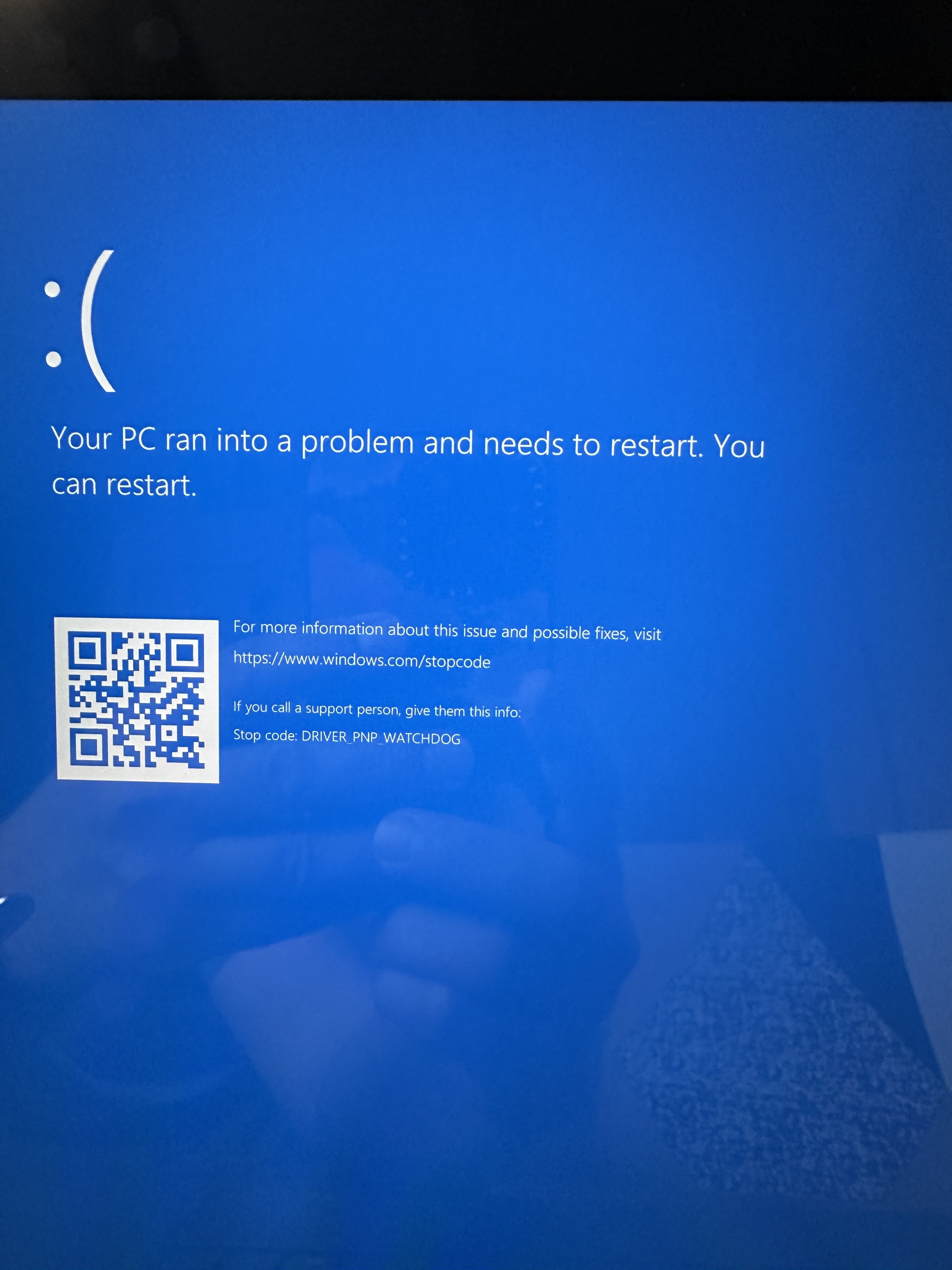

Am Ende bin ich dann wieder soweit: PC neu starten (zwei oder drei mal zwischendurch ging wieder ohne Probleme) Bluescreen oder Bild oben, der sich ewig drehend Kreis.
Ich glaube (eigentlich) nicht an ein Softwareproblem. Aber wie soll ich defekte Hardware eingrenzen, wenn alle mir bekannten Mittel sagen: Alles iO ??? :(
