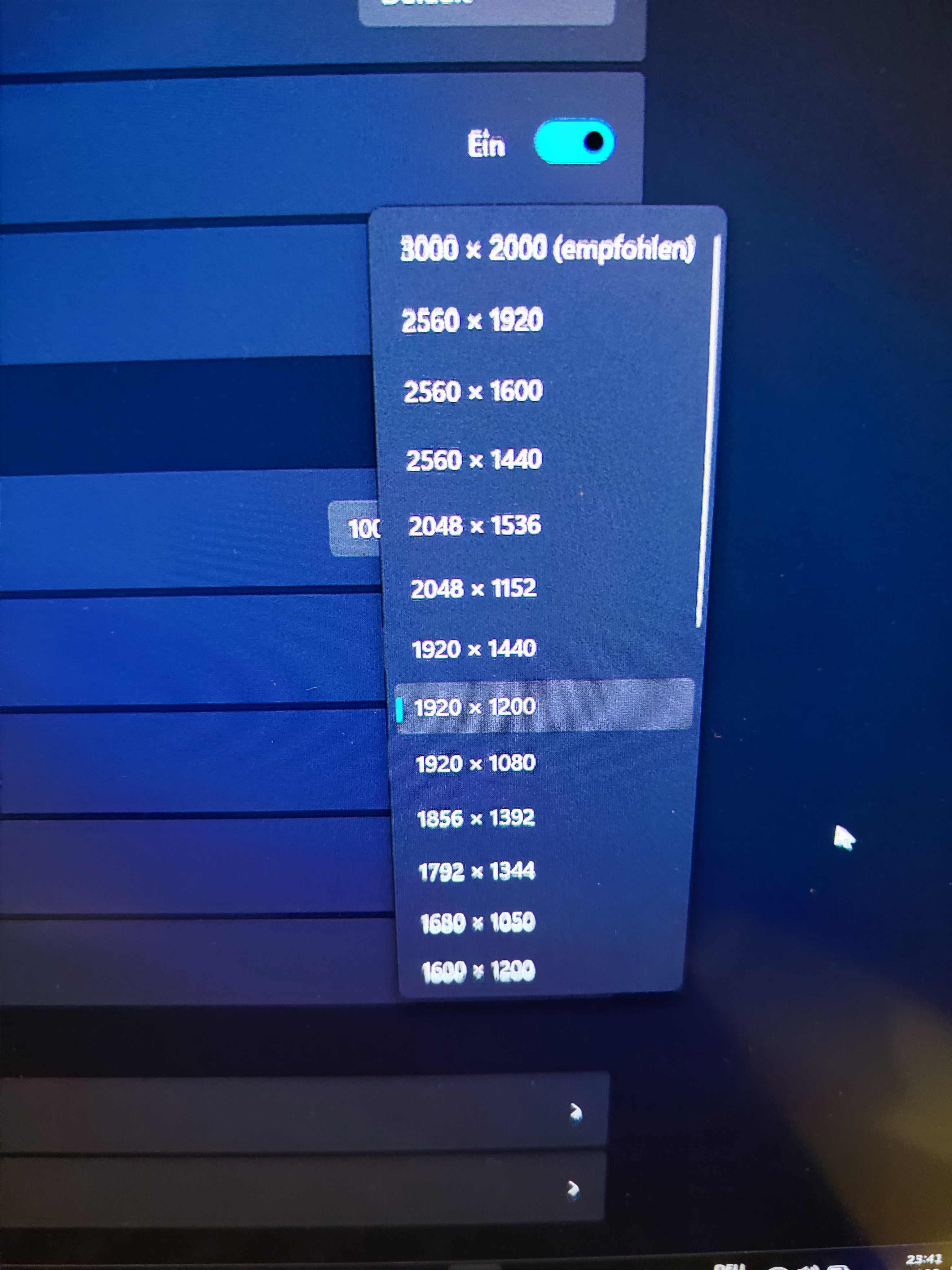

Ich frag hier noch eine nooby Question. Das Spectre hat ein 4k Display. Gut Brauch ich im Office Betrieb allerdings nicht. Es gibt das baugleiche ja auch mit einem fullhd jedoch nicht mit 32gb RAM. Jetzt meine Frage. Muss doch möglich sein die Auflösung auf füll HD umzustellen? Wenn ich das mache ist natürlich oben und unten ein Streifen der schwarz ist. Nun meine Frage. Wie ist das beim originalen fhd Display? Wird da das Display ausgenutzt? Abmessungen sind ja ident

Schwarze Balken hast du in keinem Fall, weil die nur erscheinen würden, wenn du eine Auflösung wählst die ein anderes Seitenverhältnis beinhaltet. Wenn das FHD Gerät baugleich zum 4K ist, ist auch das Seitenverhältnis gleich (z.B. 16:9 oder 16:10 bei Laptops in 99% der Fälle).
Einen 4K Bildschirm auf FHD herunter stellen kannst du innerhalb von Windows (Rechtsklick Desktop - Bildschirm Blabla). Dann "interpoliert" Windows die Auflösung, sodass für dich optisch etwas verändert (intern werden weiterhin 4K Pixelmenge berechnet und angezeigt).
Genau das dachte ich auch. Nur hab ich beim Runterstellen auf fhd oben und unten streifen?
Ist es ein 16:10 Display? Sprich gibt es die Option auf "ca." FHD zu stellen? Z.B. 1920x1200 statt 1080?
Wie hoch ist die native Auflösung EXAKT?
Die exakte Auflösung 3000*2000 und ja es gibt 1920 mal 1200 und da ist auch weniger schwarz aber eben noch immer
Dann hast du sogar einen 3:2 Seitenverhältnis und musst 1920x>1200 (rechnerisch müssten es 1280 sein) auswählen - je nachdem was da so vorgeschlagen wird.
Ich kann diese Auflösungen auswählen. Die Frage ist ob der Stromverbrauch gesenkt wird mit kleinerer Auflösung?

Nur minimal, weil die physischen Pixel, die hinter der Auflösung stecken ja nicht abgeschaltet werden, sondern nur über die Software (Windows) praktisch "zusammengefasst" werden.
Es gibt keine Möglichkeit ein natives 4K Display über Software-Einstellungen auf den Stromverbrauch eines FHD/o.ä. zu drosseln.
Stromverbrauch wuerde sich vermutlich nur etwas bei Spielen auswirken. ( mit Frame Limit )
Wenn eben direkt auf native Auflösung gerendert wird, statt kleiner und dann nur hoch scaliert. Scalierung braucht in der Regel weniger Leistung, als FullRendering.
Betrifft aber normale Anwendungen eher weniger.
ok danke für eure antworten. versteh ich dennoch nicht ganz wie ein baugleiches Notebook das einmal mit fhd und einem mit 4k auflösung ausgestattet ist nicht einfach in fhd laufen lann. ich werd mal tests machen wie der verbrauch bei 1920*1200 ist vom akku her. die schwarzen ränder oben und unten sind ok. könnte mir vorstellen dass das vllt doch was beim akku bringt weil die pixel ja nicht an sind. bin mittlerwiele generell eher unzufrieden mit dem notebook. hab im office betrieb vllt 3 h zusammen gebracht. das is doch sehr wenig. und da sprechen wir nicht von zoomen...
