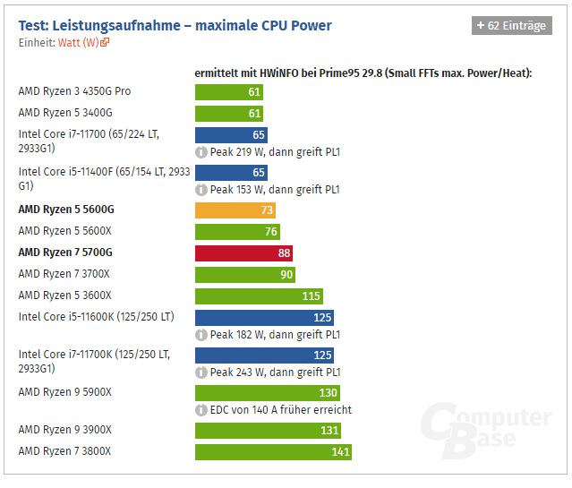

ach ja, dann hast du scheinbar besser Testergebnisse geht als CB diese hatte.
https://www.computerbase.de/artikel...istungsaufnahme_und_temperatur_in_anwendungen
Während das Gesamtsystem schnell über 300 Watt verbraucht, und dann noch ne Grafikkarte dazu?
ja der TE möchte damit nicht spielen schon klar, aber es gibt auch Programme die die APU voll auslasten, und dafür sind 180W zu wenig, sorry. erst recht mit Grafikkarte!

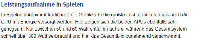

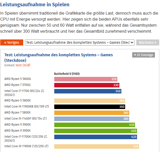

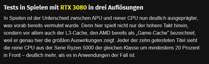

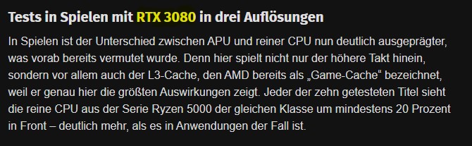

Mann sollte die Tests auch lesen anstatt einfach irgend was zu posten. Das von dir verlinkte Testergebnis ist ein System mit einer nVidia RTX 3080.
Selbst im Screenshot von dir steht geschrieben dass sich die APUs nur 50-60W genehmigen. Seien wir mal großzügig und runden das auf 80W auf. Wieso auch immer. Jetzt haben wir in dem Fertigsystem noch Board, Ram, Kühler und ne SSD als Festplatte. Da kommen keine 20W mehr zustande. Ich würde wetten dass das hier besprochene System keine 100W Verbrauch zustande bekommt. Selbst wenn ein 180W NT verbaut wäre ist da noch dicke genug Platz für eine 75W Karte.

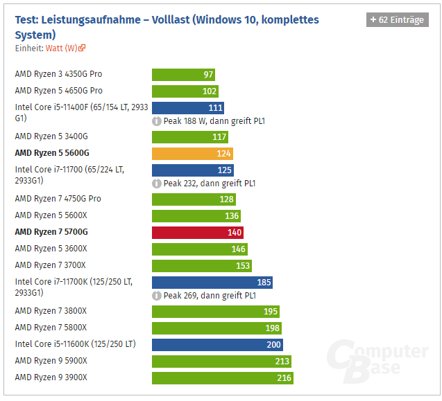

ich sehe da im komplett system 140 watt plus die von dir angegebenen 75 Watt sind schon 215Watt. Peinlich ist, wenn man nichtmal rechnen kann.
außerdem sollte einem Moderator, dem Hersteller wie Delta und AcBel etwas sagen auch wissen, dass sich die 180 Watt auf alle Spannungen bezieht. auch 5V und 3,3v eingerechnet. was bedeutet, dass netto nichtmal 180 Watt vorhanden sind. außerdem gibt es Peaks, in denen ein Pc auch mal schnell viel mehr ziehen kann, mit einem solchen netzteil gibts dann Bluscreens.
Aber hat eh keinen Sinn, DU HAST RECHT!
Die 140W auf denen du hier rumreitest beziehen sich auf das Testsystem mit der 3080 drin. Die Karte benötigt natürlich auch im Idle etwas Strom. Selbst wenn das geschätzt nur 10W sind. Auch wird die Leistungsaufnahme des Gesamtsystems zwischen Steckdose und NT gemessen. Das ist ein Corsair 750W NT mit 80+ Gold Zertifizierung. Bei 144W aus der Steckdose läuft das geschätzt mit 88% Effizienz (Vermutlich ist das sogar noch schlechter). Bedeutet schonmal dass die Komponenten im CB Testsystem etwa 126W ziehen. Das ist ein Full ATX System. Kann also auch aufgrund des anderen Chipsatzes (B450 zu B550) auch etwas mehr verbrauchen als das hier diskutierte OEM System. Man kann davon ausgehen dass das hier besprochene HP System deutlich mehr auf Strom sparen ausgelegt ist als ein x-beliebiger Gaming Rechner den man aus Komponenten einfach zusammenbaut.
So und wenn wir jetzt von den 126W die Grafikkarte abziehen landen wir bei dem Gaming Rechner bei 116W Verbrauch. Da sind unter 100W bei nem OEM nicht im Bereich des unmöglichen.

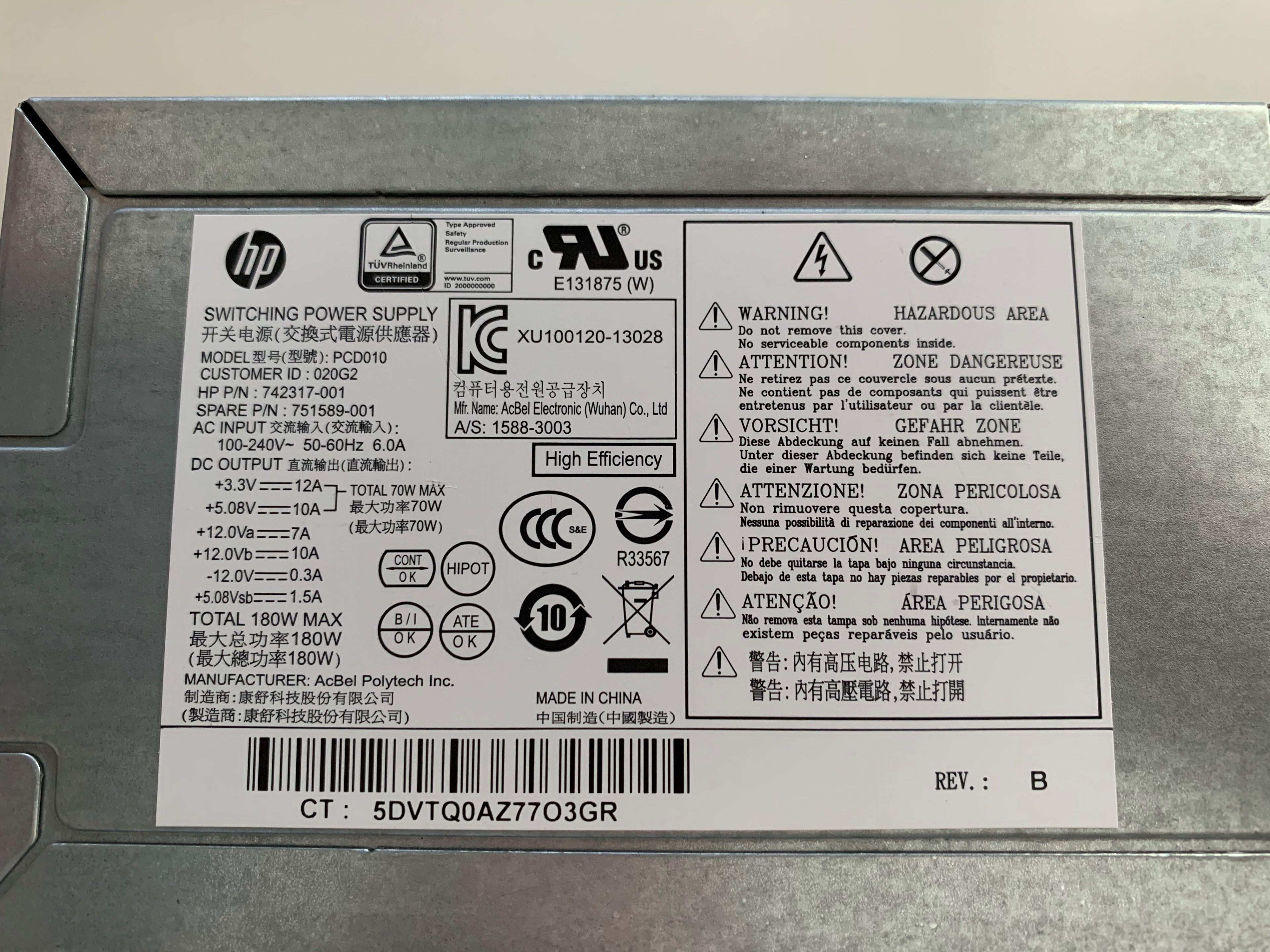

Und wenn wir uns jetzt mal beispielhaft hier ein AcBel aus einem HP Fertigrechner angucken. Per Zufall 180W Rated.
Da haben wir auf der 12V Seite schonmal 7A und 10A. Allein das sind schonmal 204W. Natürlich kann man die beiden Rails nicht einfach addieren, deswegen werden hier auch nur 180W angegeben. Da sind 3,3V und 5V nicht mal drin.
Wie schon gesagt. OEM Netzteile von großen Fertigern sind definitiv keine Chinaböller, meist overbuild und alles andere als Minderwertig.
