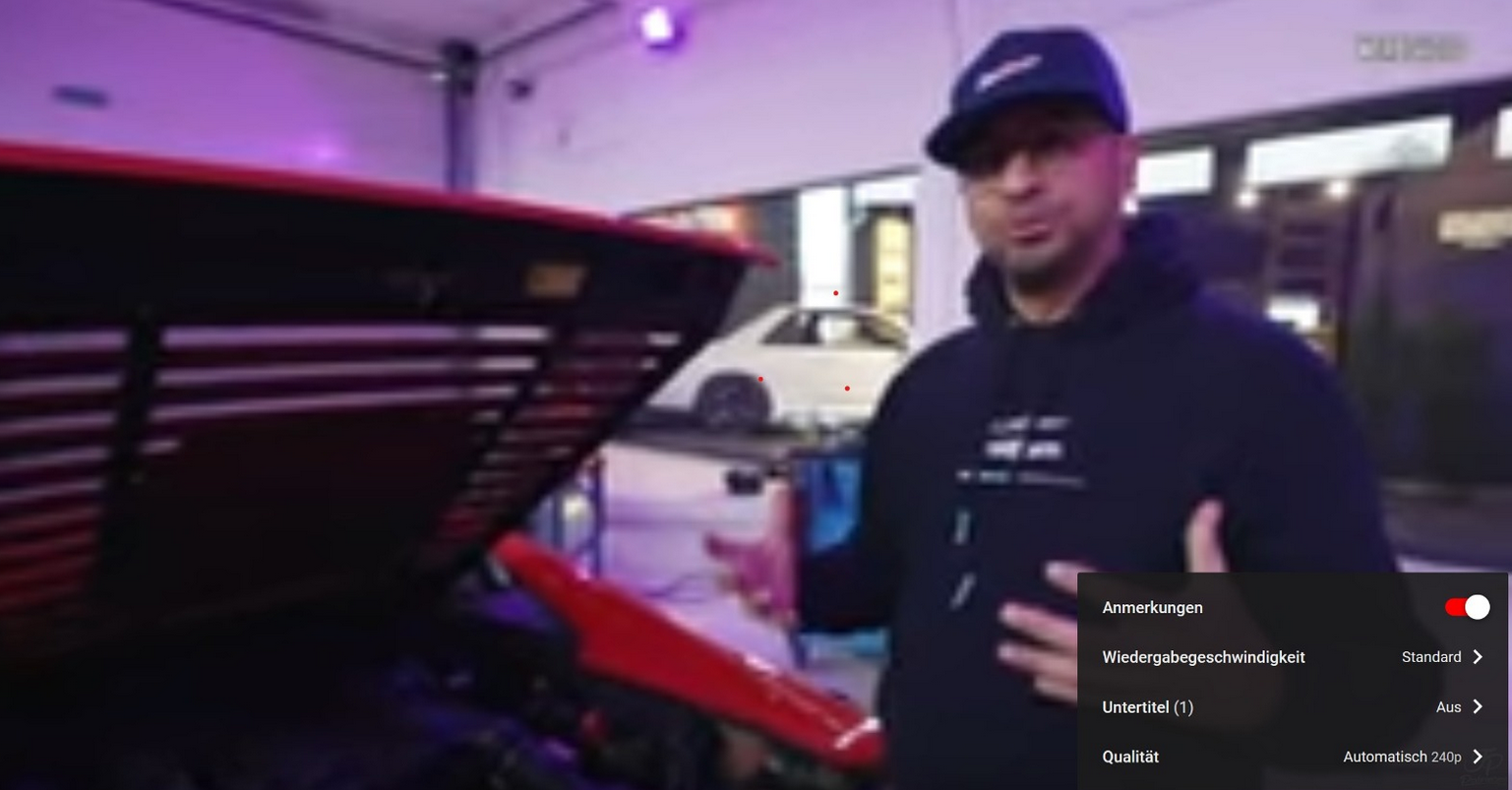

Ich tippe da nicht auf ein Hardwareproblem... was hast du denn für einen Internetprovider ? Denn die Aussage, das Youtube sich auf 480p drosselt sagt eigentlich schon aus, das es sich um ein Internetproblem handelt. Ich hatte dieses Problem nämlich auch schon 2x, einmal mit ner 100Mbit VDSL und einmal mit ner 250Mbit VDSL Leitung. Das liegt an der Leitungspriorisierung des ISP... ich bin z.B. bei 1&1, die mieten sich nur die Leitung an bei der Telekom, die Telekom priorisiert aber natürlich ihre eigenen Kunden (Quality of Service nennt sich das, kurz QoS). Nachdem das bereinigt wurde und ich auf einen anderen Port gestellt wurde, hat alles bestens funktioniert.
Damals sah das so aus, auf satte 240p, mit 100Mbit. Downloadgeschwindigkeit war allerdings total normal.
An deiner Stelle würde ich da mal den Fehler suchen, nicht beim Notebook.
