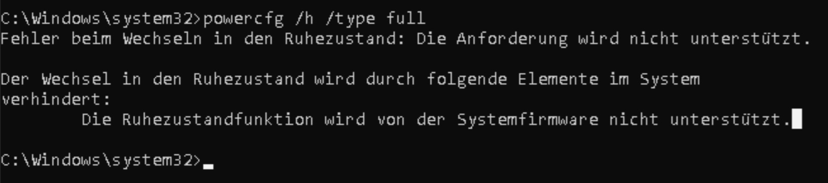

Anscheinend kann man den HPE ProLiant MicroServer Gen10 nicht ein den Ruhezusatnd versetzen, gunktioniert nichtmit dem Programm. Hat nicht jemand den gleichen Server?

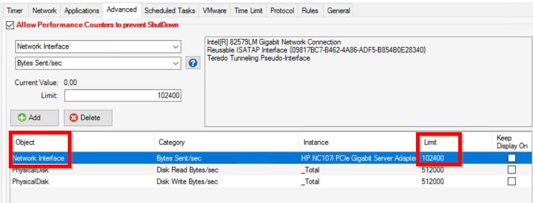

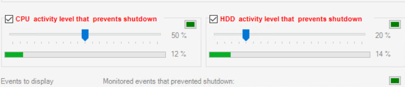

SaxnPaule schrieb:
Ich nutze bei meinem Server AutoShutDownManager. Da kannst du Regeln hinterlegen anhand welcher entschieden wird, wann die Kiste runterfahren soll.
Wenn ich den Timer aktiviere und ich über das Netzwerk einen Film schaue oder auf Daten zugfreife wird der Timer nicht zurückgesetzt, wie kann ich das einstellen?
Indem du einen Trigger für den Durchsatz der Netzwerkkarte konfigurierst. Oder HDD Aktivität. Oder Client Online.
Edit: Das HPInterface ist noch ein Überbleibsel von der Installation auf einem alten N54L. Du musst natürlich das entsprechende Interface oben rechts aussuchen. Kannst auch anstelle vom interface den Adapter nutzen.
