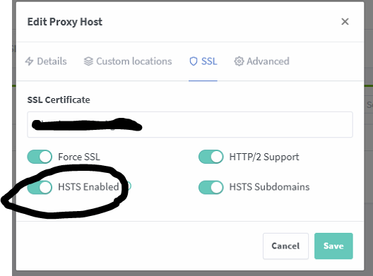

Hallo Liebes Forum,
ich verwende OMV als NAS-System als Docker Anwendung verwende ich Docker.io dort läuft aktuell Nextcloud und Nginx Proxy Manager um Nextcloud über meine Domain (STRATO DynDNS) über https verfügbar zu machen. Das funktioniert alles auch soweit 1A allerdings bekomme ich folgenden Fehler:
Einige Header sind in deiner Instanz nicht richtig eingestellt - Der Strict-Transport-Security-HTTP-Header ist nicht gesetzt (er sollte mindestens 15552000 Sekunden betragen). Für erhöhte Sicherheit wird empfohlen, HSTS zu aktivieren
Allerdings habe ich im Nginx Proxy Manager HSTS an, ich bin etwas ratlos und bin über jede Hilfe dankbar.

@kartoffelpü nach außen hin funktioniert https aber ich will Nextcloud soweit absichern das die fehlermeldungen verschwinden
Die Warnung bezieht sich auf den Webserver, der im Nextcloud-Container läuft. Wenn du den Traffic über einen externen Proxy leitest betrifft die Konfiguration im Container nur die Kommunikation mit dem Proxy.
Um die Warnung weg zu bekommen musst du HSTS im Container-Webserver aktivieren. Wie das geht hängt auch davon ab ob du die Variante des Containers mit Apache oder NGINX hast. Für Apache steht es im Prinzip schon im von @kartoffelpü verlinkten Beitrag.

Ich nutze ja kein Apache sondern Nginx Proxy Manager und dort sollte es eigendlich ausreichen den hacken bei HSTS Enabled zu setzen wie im Screenshot zu sehen.

Nextcloud läuft trotzdem auf einem Webserver in dem Docker-Container, nginx proxy schaltet sich ja nur davor.

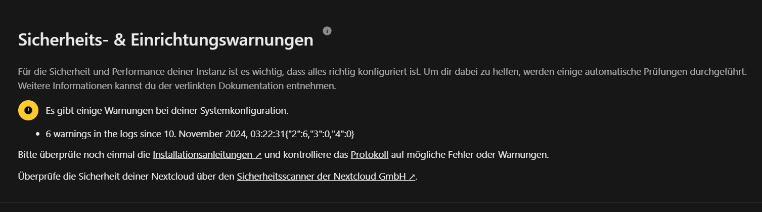

Also nachdem ich etliche Stunden sinnlos alles durchgespielt habe. Habe ich einen bekannten von mir gefragt der sowas auch beruflich macht und hat mir Proxmox ans Hertz gelegt, ich habe dort in 2 LXC-Container einmal Nginx Proxy Manager und Nextcloud installiert, was auf Anhieb wirklich 1A lief und viele der Fehlermeldungen sich schon von selbst erledigt haben. (Zusätzlich noch die Ports in der OPNsense freigegeben für den Nginx Proxy Manager) und mit den Proxmox VE Helpher-Scripts ist das echt eine absolut geile und Kindereinfache Sache.
Das sind die übrigen Fehlermeldungen:

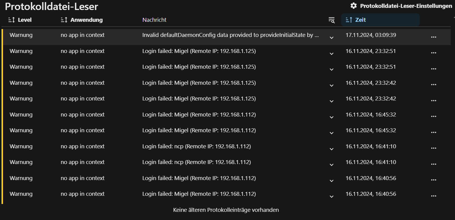

ich muss nurnoch herausfinden was mit den protokollen ist.
