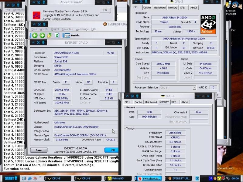

Habe bei Übertakten mit A64 3200+ 260x10=2600MHz vergessen den HT Takt von 4 auf 3 zu stellen trotzdem Prime95 test bestanden 4.2h danach selbst abgebrochen.
HT=1040MHz
Die Frage ist soll ich besser doch den Multi auf 3 stellen oder wenn ich keine probleme habe so lassen?
Kann da was kaput gehen?
Habe natürlich auch gelesen das man immer unter 1000MHz HT bleiben soll da es sonnst nicht stabil läuft, bei mir läuft es aber Stabil.

A64 3200+ E6 Venice 2600x10 @2600MHz 1,45V Zalman CNPS9500
Abit AN8-32x SLI
Xilence 480W ATX2.0
XFX GeForce 6600GT 256MB PCIx standart Kühler/Taktung
Kingston Value Ram 2x512Mb (Dual) CL3/1T-3.3.3.8 DDR400 eingestellt auf DDR333 bei 216MHz

meiner läuft schon ca 1/2 jahr auf nen htt von 1096 und es gibt keine probs
Also das heist wenn Prime Stabil und sonst keine Probleme kann man das auch so lassen?
Das gute daran ist man hat ja dann mehr Daten Durchsatz.:D
Jup...
Wenn es keine Probleme gibt und Prime auch nichts dagegen hat, kannst du das schon so lassen ;)
mmh und wie weit is das so das max?
Das Maximun hängt von Board uns Spannung ab...;)
IdR sagt man aber, der der Performanceunterschied quasi vernachlässigbar ist, deswegen aus Stabilitätsgründen möglichst unter 1000 bleiben, aber wenn es läuft, who cares...:)
Es gibt Tests zwischen A8N32 und A8R32 da ist der HTT auf 330MHz x 5 und es läuft stabil.
Wenn du keine Probleme festellst kannst du es so lassen.
Grüße
Sascha
P.S. Es gibt derzeit keine Hardware die die theoretische Bandbreite von HT 1000 ausnutzen kann. Also rechne nicht mit mehr Tempo^^
