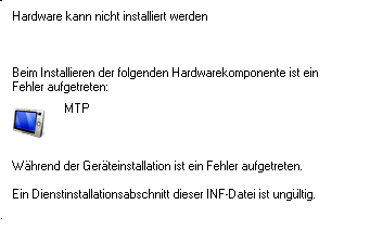

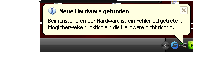

Hallo Freunde vom Forum,

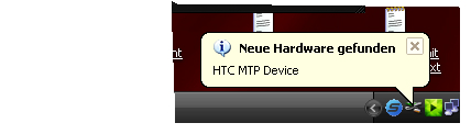

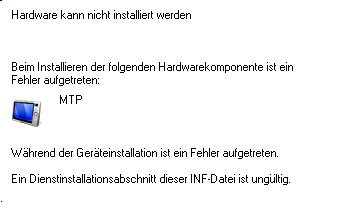

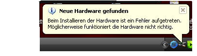

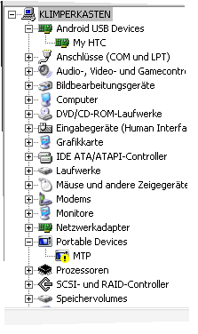

heute habe ich das Update gemacht und seit dem kann ich mein HTC Desire X nicht mehr mit dem PC verbinden, im Gerätemanager steht MTP Portable Device mit einem gelben Ausrufezeichen, ich habe schon den HTC Sync Manager aktualisiert, aber ich kann nicht auf meine SD Karte zu greifen. Leider finde ich im Netz nichts gescheites, um diesen Treiber für XP zu finden.
Wer kann mir weiter helfen? Sag schon mal vielen Dank
Treiber deinstallieren lassen über die Geräte-Verwaltung. Danach mal Kabel an anderem USB-Anschluss anschließen.
Brachte leider nix, anderer USB Anschluss, es springt der HTC Sync Manager an,er findet aber kein HTC. Vor dem Update gab eine Funktion,wo ich aus suchen konnte ob ich laden will, oder Festplatte, oder Internetdurchgang, dieses gibt es jetzt nicht mehr

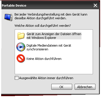

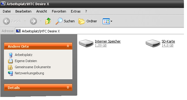

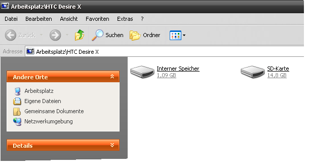

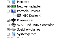

So ich habe gestern den ganzen Tag lang im Internet nach einer Lösung gesucht, und auch eine gefunden.
Folgendes habe ich gemacht:
HTC Treiber und HTC Sync Manager deinstalliert
Microsoft_User-Mode_Driver_Framework_Install-v1.0-WinXP, diesen Tipp habe ich von hier:
http://www.se-world.info/microsoft-windows/202825-loesung-fuer-mtp-device-problem/ Post Nr. 5
HTC Sync Manager wieder installiert
Einstellungen:
Mobilnetzwerk-Freigabe-USB Netzwerkeinstellung-Smarte Netzwerkfreigabe aktiviert und Debugging deaktiviert,
und im Gerätemanager steht jetzt kein MPT Gerät mit gelben Ausrufezeichen, leider steht beim Sync Manager, Grät sei gesperrt,kann sein das das mit dem Debugger zu tun hat?
Und wieder habe ich ein Problem weniger:evillol:
