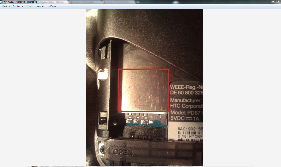

Mit Büroklammer versucht, 2 Stunden lang. Mal davon abgesehen, dass die Karte nun total schäbig aussieht drinne, so kommt die dennoch nicht raus. Es gäbe wohl nur noch die Möglichkeit diese Metall-Oberfläche wegzuschneiden. Siehe Bild. Wäre das möglich?
Edit2:
Okay, wird höchstwahrscheinlich eingeschickt. Alles andere würde das im Endeffekt nur teurer machen.
