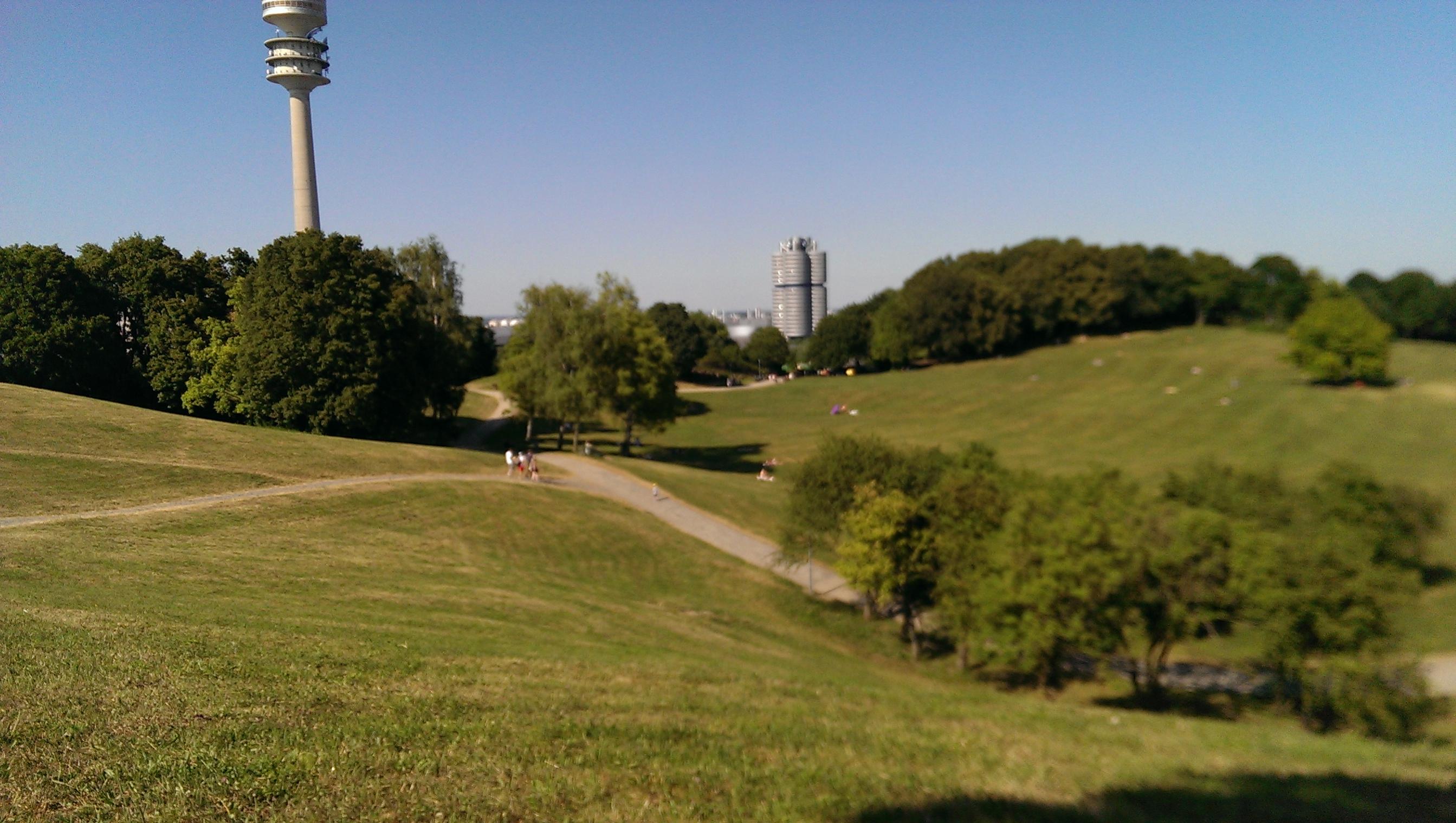

habe seit ein paar Tagen oder schon länger (man sieht es auf ersten Bildern nicht, finde ich) sehr große Unschärfen in Bildern geschossen mit einem HTC One. Ab mitte/rechte Bildhälfte alles extrem unscharf:

Geguckt, ob die Fokuseinstellungen alle auf Standard sind? Und keine Filter aktiv wie Tilt oder sowas?
Mal geguckt, ob du die rechte Hälfte manuell scharf bekommst (rauf tippen)? Wenn das auch nicht geht, dann dürfte die Optik einen Defekt haben.
Rein von der Optik her würde ich mal drauf schließen, dass die Kamera defekt ist. Es sieht mir nicht nach einem Software-Effekt aus, weil weiter entfernte Objekte unschärfer sind als nahe. Bei nachträglichem T&S Effekt ists einfach ein Schärfeverlauf...
Ich würde mich schon mal drauf vorbereiten, das Telefon einem HTC-Servicepartner zukommen zu lassen.
mfg
Schau mal ob, du Effekte, wie Tilt-Shift oder Miniatureffekt aktiviert hast.
Ist dies nicht der Fall, schaue, ob die Linse verdreckt oder zerkratzt ist. Mache die Linse mit ein Mikrofasertuch sauber. Hilft dies nicht. Ab zurück zum Händler. Gewährleistungsfall. ;)
Es kann wohl ein Softwareeffekt sein, da die Linke Seite immer scharf ist. Ich kann auf meiner Powershot S95 den Tilt-Shift so einstellen, dass die Ergebnisse nahezu identisch sind.
