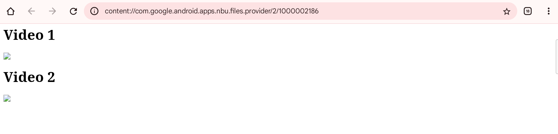

Hab es erst Mal per Copy/paste mit 2 Kameras probiert. Hat aber nur teilweise funktioniert.
Chrome hat die Seite zwar geöffnet aber nur Platzhalter für die Streams angezeigt

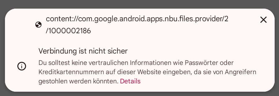

Fehlermeldung
Dabei ist das WLAN der FB wo die Kameras dranhängen WPA2 verschlüsselt
Wenn ich mir direkt die Streams ansehe bekomme ich zwar auch diese Fehlermeldung aber der jeweilige Stream wird angezeigt. Was mache ich da falsch?

Wobei bspw. auch ich im lokalen Netzverbund einfach die Angabe des Übertragungsprotokolls weglassen würd' - der Browser sollte eigtl. das richtige selbst ergänzen und da wird mittlerweile standardmäßig die verschlüsselte Variante mittels https verwendet.
HTTPS ist eine Kombi aus HTTP und TLS (früher SSL). Vermutl. wird die jeweilige Sicherheitswarnung angezeigt, weil ein entsprechendes TLS-Zertifikat fehlt. Normalerweise stellen das die jeweiligen Diensteanbieter zur Verfügung.​
