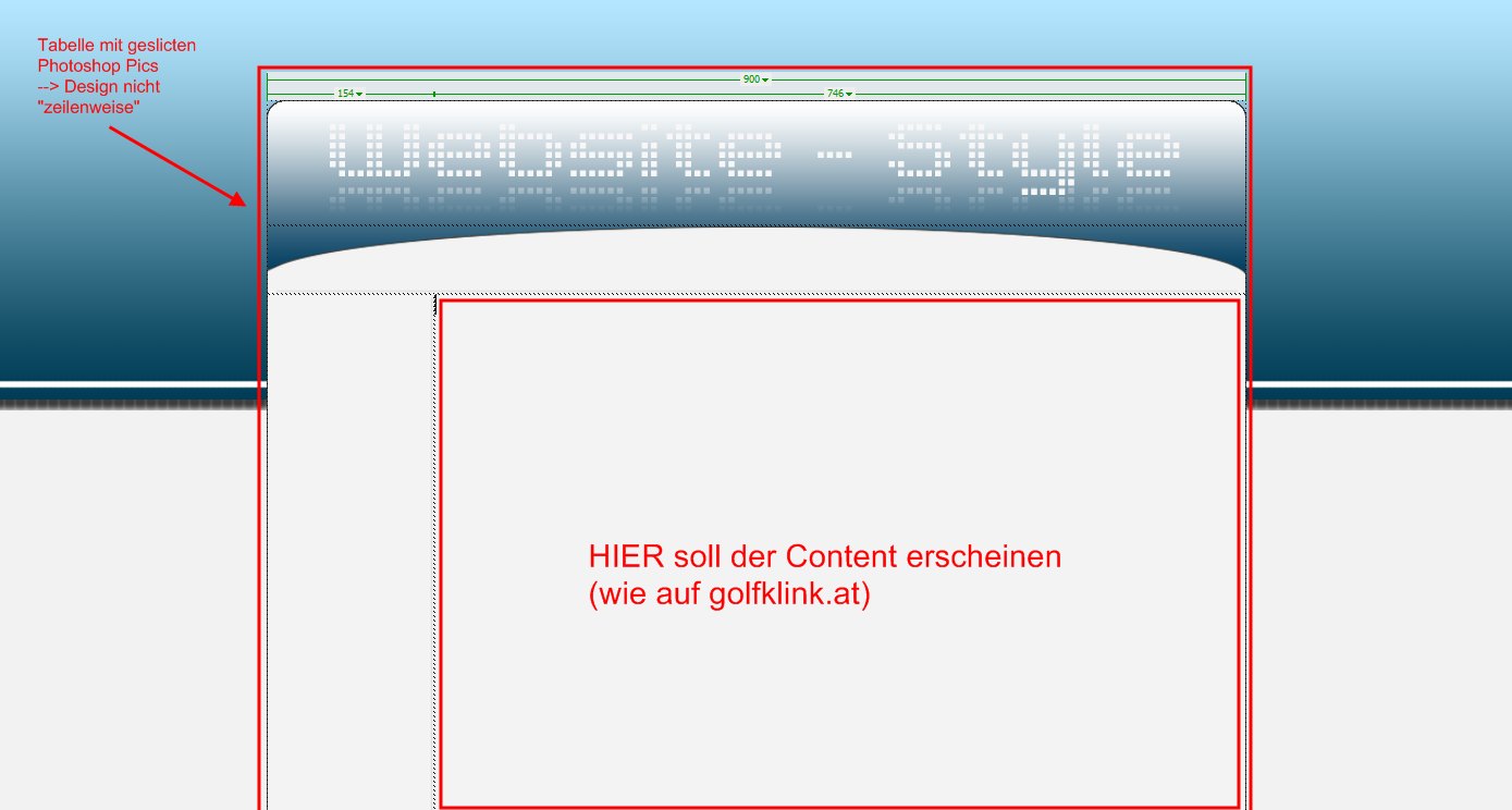

EDIT: Problem ist wie gesagt dass meine Site nicht "zeilenweise" aufgebaut is sondern aus lauter komplizierten Tabellen, die aus Photoshop-Slices entstanden sindm, besteht!
Deshalb kann ich die schwer in eine einzelne HTML packen und zB als "Header.html" abspeichern, da der Content (also zB "inhalt1.php") nicht "darunter" (also unter header.html), sondern sozusagen innerhalb der header.html erscheinen soll! *Screenshot*
