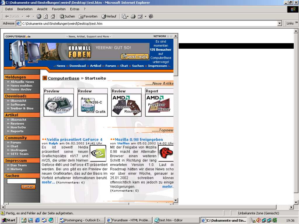

wie barney99 schon geschrieben hat, ist das auch nicht unser problem (ab 5.5 läuft alles wunderbar).
nur halt im 5.0er nicht :( <edit>upps, hab ich mich doch bei der version vertippt...</edit>
so siehts darin aus:

Ich habe versucht einfach das, was ich ausprobiert habe, nochmal aufzuschreiben. Vielleicht fällt einem anderen dann ja noch eine Ergänzung ein, wie man es machen könnte.
Ich habe hier leider nur den IE 6.0 drauf, kann das mit älteren IE-Versionen also nicht testen. Aber da man an das Problem anscheinend grundsätzlich anders (Mit anderen techniken we dem Object-Tag) herangehen muss, hatte ich noch zwei Vergleichbrowser herangezogen.
Eine Lösung habe ich nicht finden können, auch im Google Newsgroup-Archiv, dem ich einen flüchtigen besuch abgestattet habe. Wer will kann dort ja nochmal sorgfältiger suchen... :)
