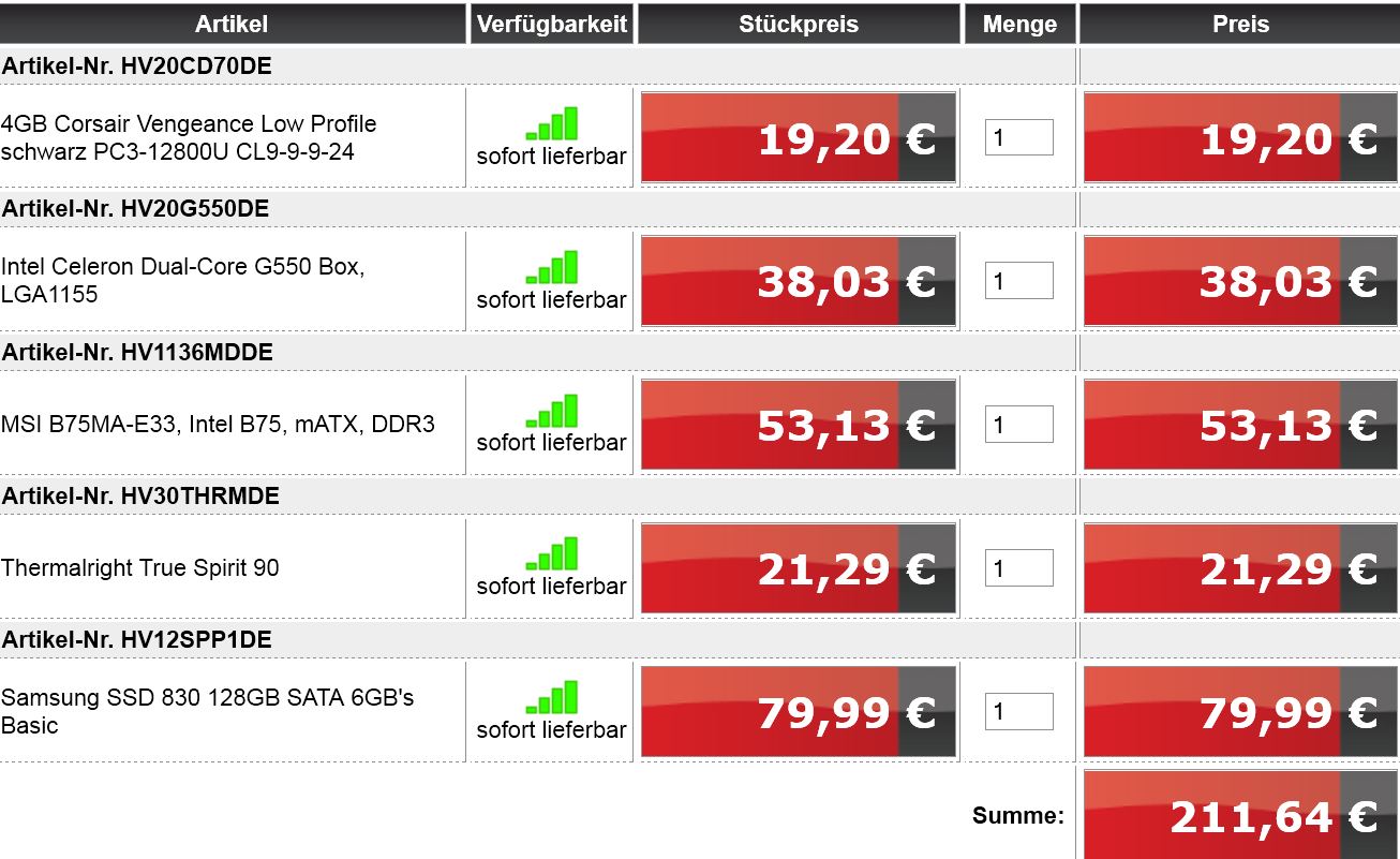

@ zero
Verstehe nicht ganz was du mit deinem Post aussagen willst? Dass der A4-5300 nicht gut, oder besser als der ganz oben genannte 4 Kernprozessor? Somit der A4-5300 die beste Wahl wäre.

Nur als Hinweis: Eine "4-Kern-APU" hat keine echten 4 Kerne. Vom Aufbau her sind sie ungefähr mit Intels i3-Serie zu vergleichen, die Umsetzung ist nur etwas anders: Intel nutzt HT/SMT, AMD die teilweise gemeinsame Nutzung von Modul-Bausteinen.
Beid e (i3 und Ax-FM2 -4-Kern) zeigen die 4 logische CPUs im Taskmanager an, wirklich vorhanden sind aber nur 2 Kerne (Intel) bzw. 2 Module (AMD). Ein i3 ist ein 2C/4T -Prozessor, ein AX-FM2 ein 2M/4T-Prozessor.
Bei einem reinen HTPC ohne Gaming-Eigenschaften nehmen sich beide nicht viel, allerdings nimmt die APU bei BD-Wiedergabe etwas mehr Energie auf: https://www.computerbase.de/artikel/grafikkarten/trinity-vs-ivy-bridge-im-gpu-test.1898/seite-4
Dafür ist AMD etwas günstiger und "gamingtauglicher". Entscheiden musst du letzten Endes selbst.
das die bulldozer/trinity cpu`s unter last mehr ziehen u. du keinen amd 4 kerner,der 160w unter last zieht brauchst.desweiteren kann man mit der internen "graka" auch nicht viel anfangen bzgl. zocken.nur abspielen kann die intel igp genauso gut.
300w würd ich schon nehmen.entweder das enermax o. cougar a300.
