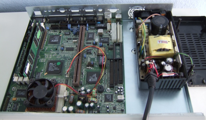

habe die Idee für meinen HTPC ein externes 85W Netzteil
in den HTPC zu legen und dort passiv zu betreiben.

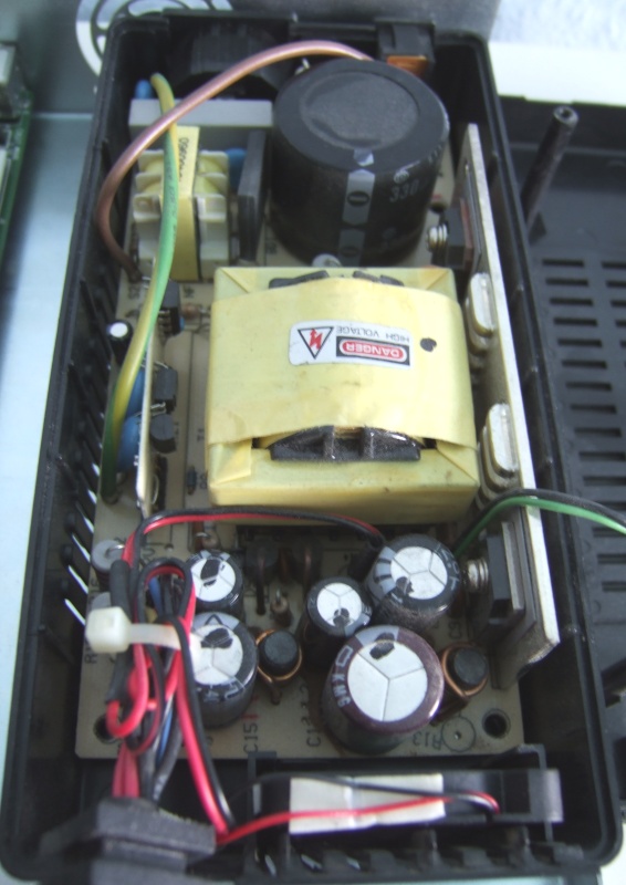

Zu dem Netzteil:
85W max. Ausgabe
+5V/+12V/-12V Leitungen
in externem Plastikgehäuse mit Mini-Lüfter
Zu dem Lüfter:
40x40x7mm
5V, 0.09A, 0.45W
5500u/min
25dB/A
Leider keine Angabe was den Luftumsatz in m3/h angeht.
Folgende Verbräuche habe ich gemessen:
Netzteil ausgeschaltet --- 6W (Lüfter dreht nicht)
Netzteil eingeschaltet --- 18W
Nezteil + HTPC (K6-2 500) --- 55W
Wäre ein passiver Betrieb bei so geringen Verbräuchen möglich ?
Gibt ja auch schließlich OpenFrame-Netzteile bis 120W,
die auch passiv betrieben werden und vom Aufbau her,
was die Bauteilanordnung angeht, fast genauso wie mein
Netzteil sind.
Der HTPC ist ca. 6cm hoch und das Netzteil knapp unter 4cm.
Kann gerne bei Bedarf Fotos reinstellen vom Netzteil/HTPC.

55W passiv zu kühlen ist schon ne leistung, aber theoretisch machbar. dafür wären aber ein paar mehr modifikationen nötig als nur den lüfter abzuknipsen. kannst du nicht einfach nen größeren lüfter reinbauen, der langsamer dreht?
so long and greetz
Na ja, 55W passiv kommt nicht so hin; eher die 18W vom Netzteil.
Die K6-2 500 CPU wird mit einem 80x80x15mm Lüfter @ 5V gekühlt (im Deckel verbaut).
Alle anderen Komponenten (VGA/Sound/LAN/etc) sind alle onBoard und
benötigen keine aktive Kühlung.
Dieses "Aufstecknetzteil für den ATX-Stecker" würde mir auch nicht viel bringen,
da ja immer noch ein externes Netzteil nötig wäre.
Dies will ich ja gerade ändern indem ich so ein externes Netzteil
in das Gehäuse des HTPCs baue.
Habe als Anhang mal den HTPC und das Netzteil beigelegt.
So wie auf dem ersten Bild stelle ich mir das vor; nur eben
ohne das Plastikgehäuse als lüfterloses OpenFrame-Netzteil.

Habe mich entschlossen das Netzteil erstmal mit dem verbauten
40mm Lüfter zu betreiben; sonst dremel ich noch ein paar Lüftungsschlitze
in den Gehäusedeckel so dass die Wärme auch bei einem evtl.
passiven Betrieb schneller abgeleitet werden kann.
