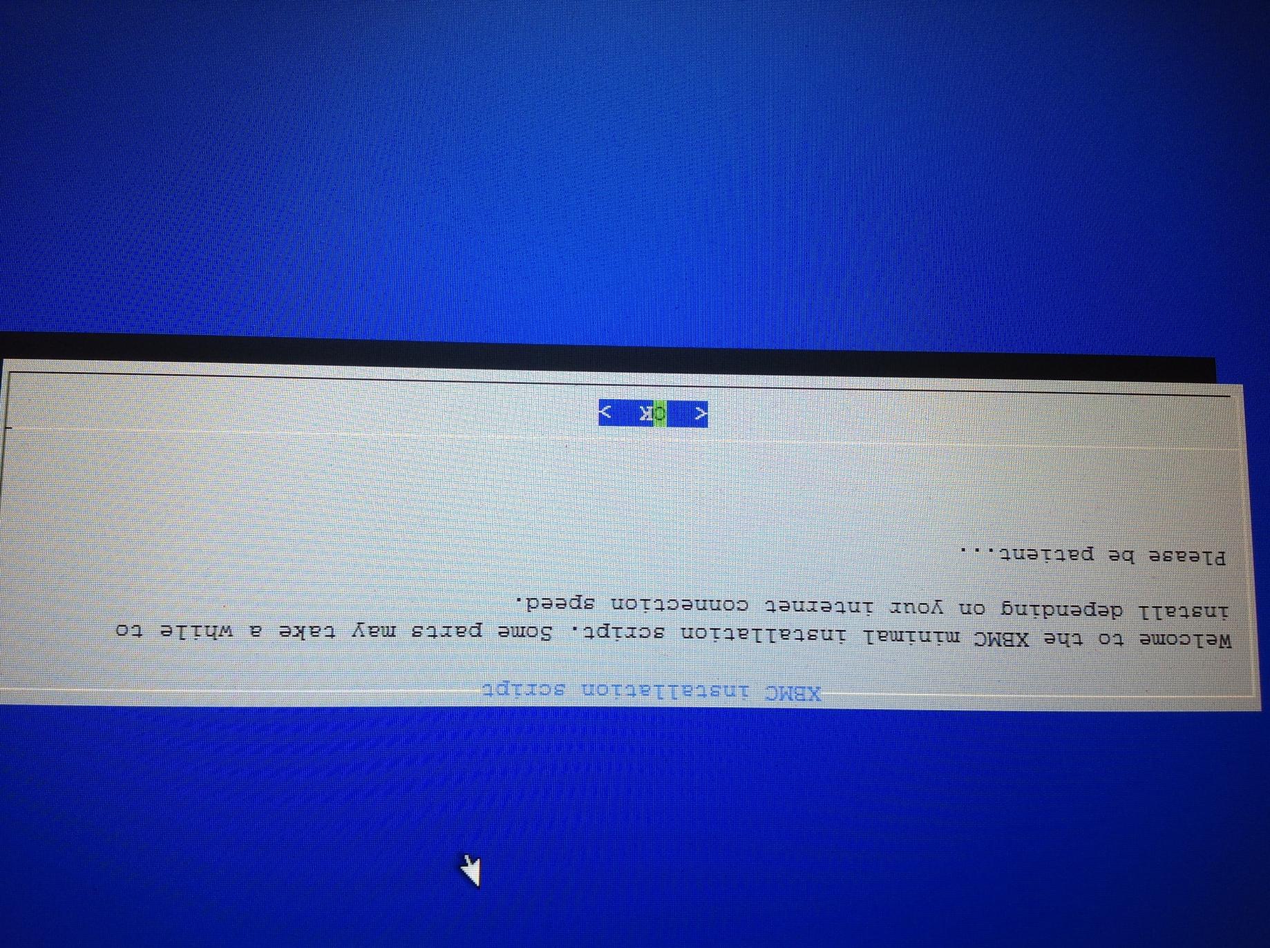

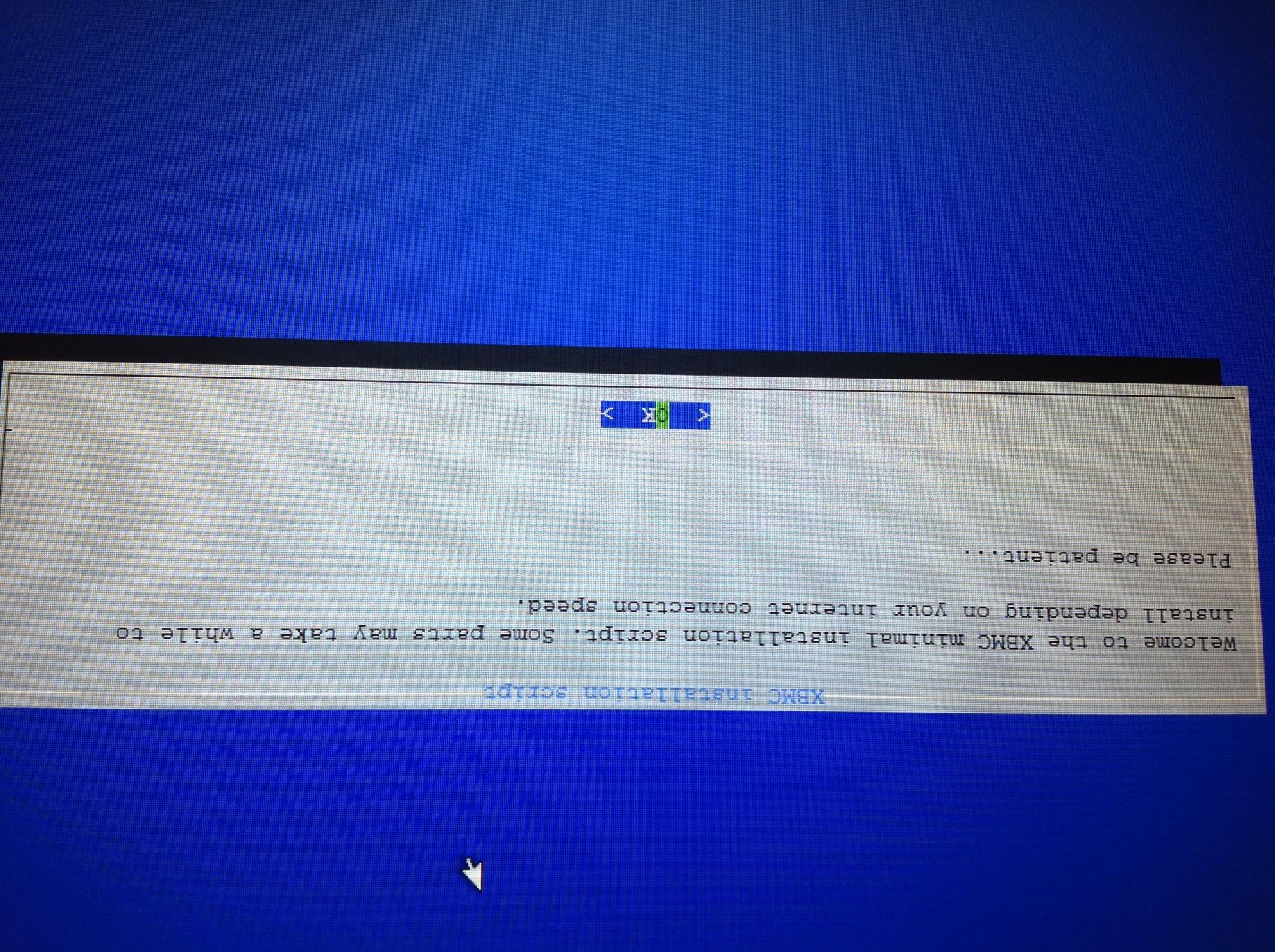

Installation ist durch hat auch geklappt. Wollt mich grad über putty anmelden dann kommt das
Ja der der ist hochgefahren und ist auf der xbmc Oberfläche. Wollte mich über putty anmelden um die tt S2 4600 zu installieren. Melde mich mit xbmc an und dann kommt das bild
also am TV steht die XBMC oberfläche aber über putty will er wieder installieren?
Brech mal mit STRG + C ab.
Vllt ist ein
Code:
sed -i 's/exec \/bin\/login -f xbmc < \/dev\/tty1 > \/dev\/tty1 2>\&1/exec \/sbin\/getty -8 38400 tty1/' /etc/init/tty1.conf;
(ein befehl)
Code:
sed -i '/xbmcscripts/d' ~/.bashrc
notwenig. Das löscht eig den autostart des skripts. Vllt noch nachwirkungen aus dem zeugs von vorher...
