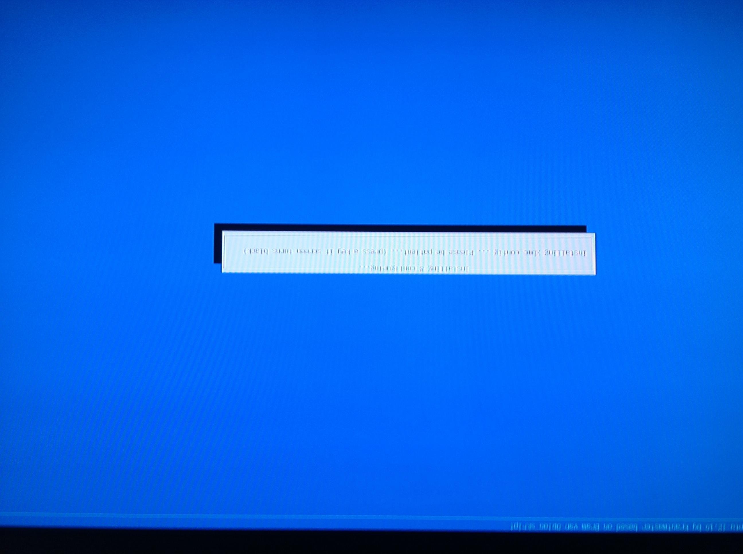

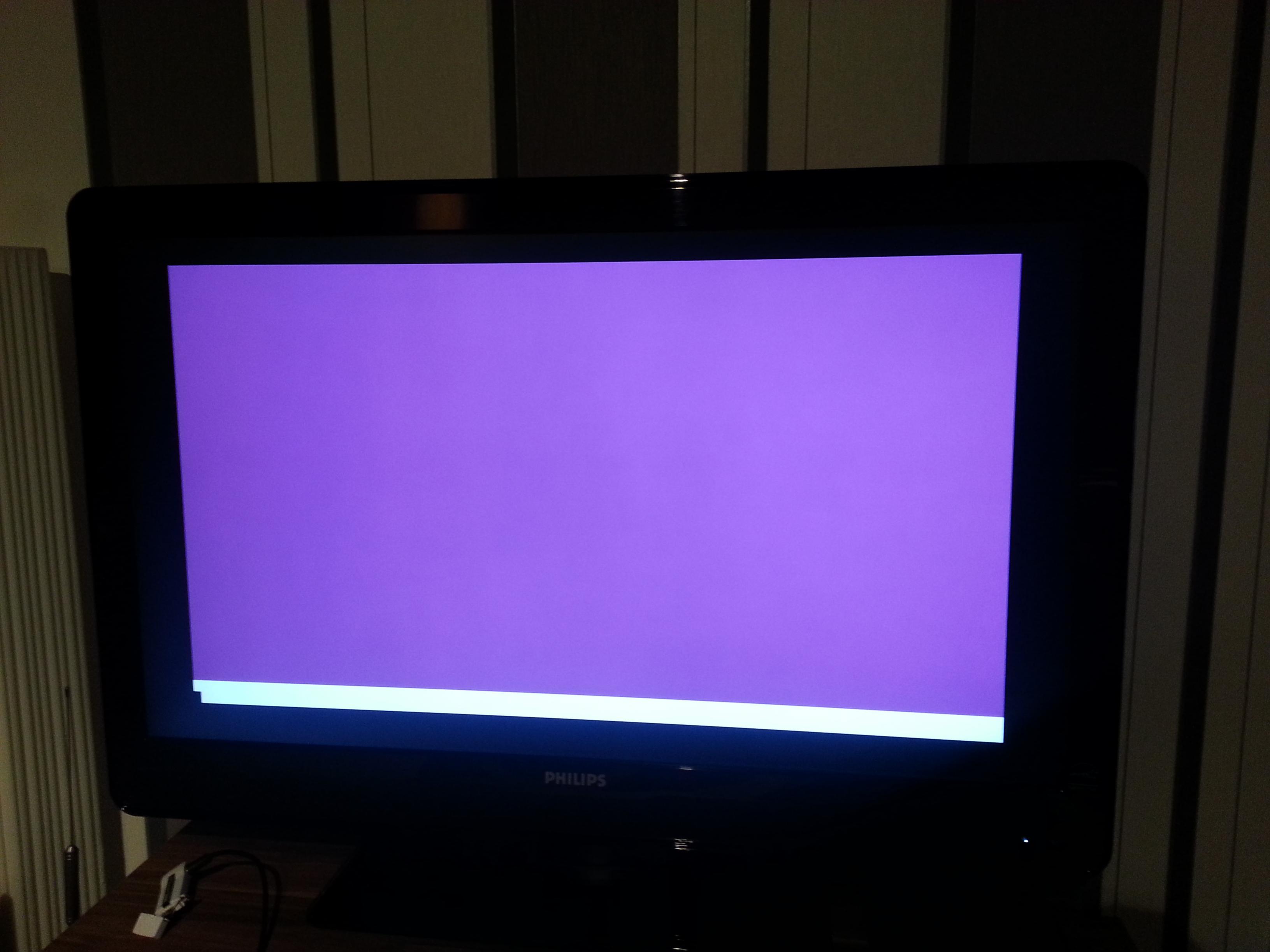

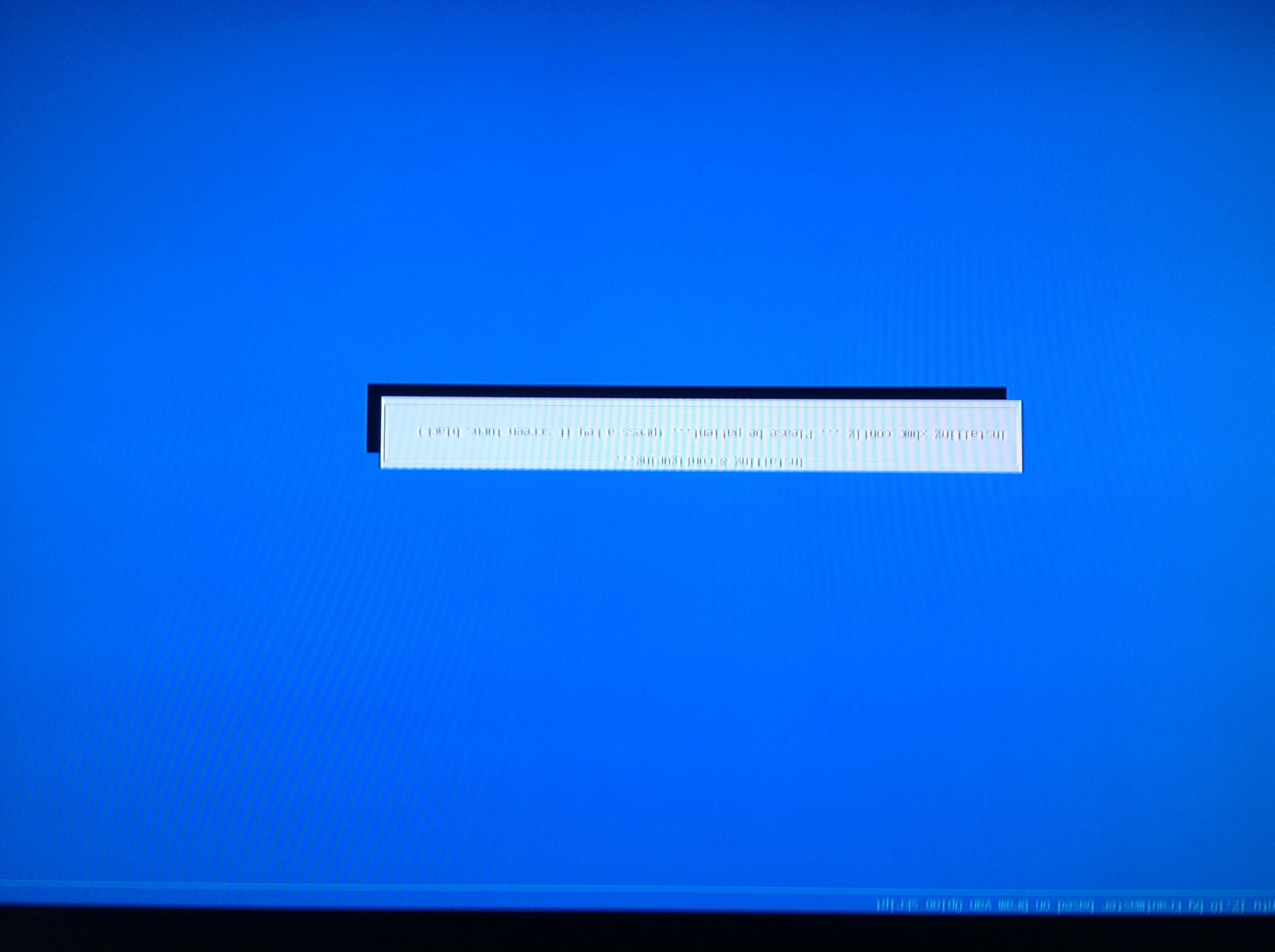

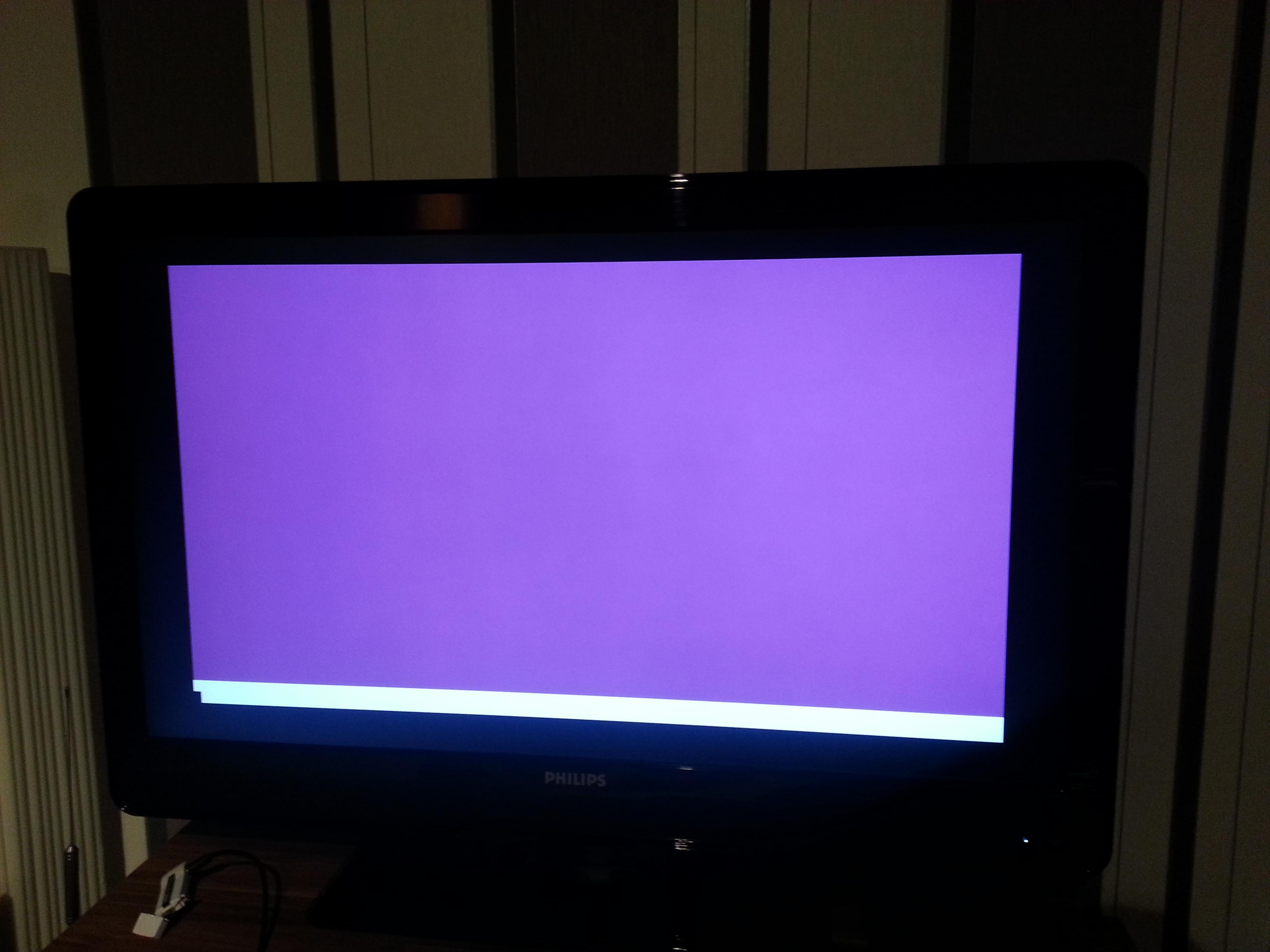

Habe gerade versucht das neue ISO von Krautmaster zu installieren, jetzt hängt der schon seit 20 Minuten bei einem lila Bild mit weißer Leiste, ist das normal? Füße still halten oder nicht?

ok nun gehts *puh* muss aber den iso link tauschen
@grobekelle
ne am besten lädst die iso nochmal
=) sorry. Aber grad lief es das erste mal erfolgreich durch.
Die die grad installieren können abwarten aber nach der Install muss das blaue skript laden. Installation sollte nun auch International sein.
@grobekelle

Krautmaster schrieb:ok nun gehts *puh* muss aber den iso link tauschen
@grobekelle
Welche ISO nun?
- Feb. 2007
- 24.435
https://dl.dropbox.com/u/21136636/htpc/iso/krautmaster.iso
die blieb gleich
Ist in Post 1 schon ersetzt.
Problem war: Die Iso zieht eine Datei von dem oben genannten Server der off ist. ...
-> hab aus irgendwelchen alten Dateien die neue Datei basteln müssen und bei mir auf Dropbox gepackt. Da dürfte sie nun auch zuverlässig erreichbar sein. Dazu kommt dass die normale Installation erst ganz am ende nochmal eine Datei läd, nämlich ein kleines skript dass die prepare_install.sh von GIT holt...
Und dieses Skript ging auch nicht.
die blieb gleich

hm da hängt er? Und Stick abziehen hilft? Strange...
well, aber vllt besser so. Steht auch in der Anleitung dass man Stick ziehen soll... sonst kanns passieren dass der bootmanager auf dem Stick landet xD
