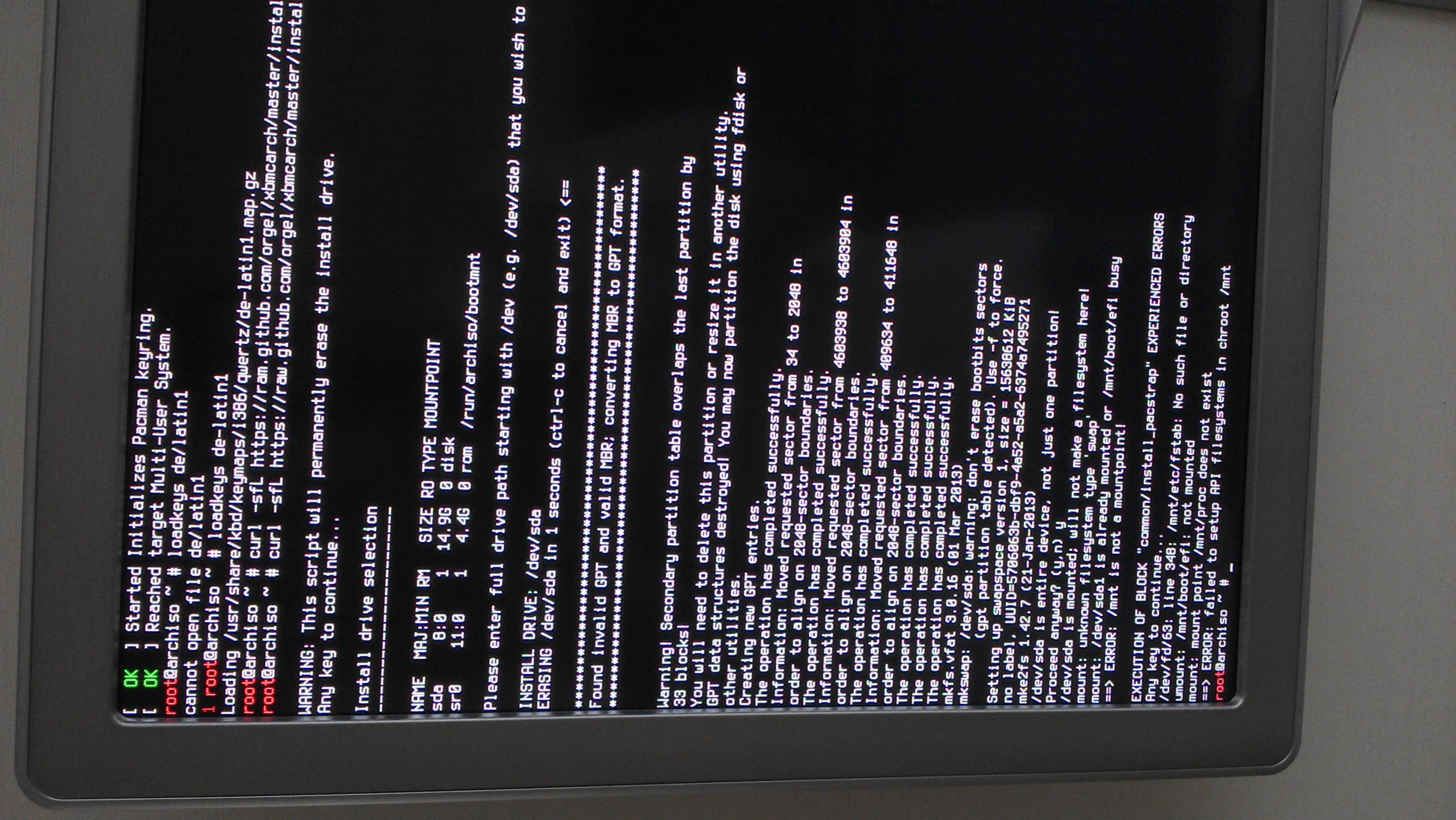

@Orgel:
Nachdem ich mich nun schon länger mit dem Aufbau eines HTPCs beschäftige und auch schon einige Zeit diesen Thread hier
verfolgt habe, dachte ich mir heute, ich stürze mich mal in die Möglichkeiten/Optionen von Linux + XBMC + LiveTV. Da meine eigenen Linux-Erfahrungen mittlerweile einige Jahre zurückliegen, wollte ich mir das ganze mal als VM auf einem Windows 7 System anschauen. (Die spätere Hardware liegt noch im Einkaufskorb, da noch paar Spezifikationen zu klären sind)
Leider erhalte ich die folgenden Meldungen:
/dev/sda is entire device, not just one partition
=> bestätige das ganze mit (Y)
Danch kommt folgende Fehlerabfolge:
mkswap: Error: /dev/sda is mounted; will not make filesystem here!
mount: /dev/sda is already mounted or /mnt busy
mount: /dev/sda1 is already mounted or /mnt/boot/efi busy
==> Error /mnt is not a mountpoint!
Ich vermute ich habe einfach einen totalen Denkfehler noch. Hatte auch schon probiert eine Partition vorher zu erstellen. Aber fürte zu dem selben Ergebnis. Vielleicht jemand ne Idee was ich falsch mache?
Vielen Dank schon mal
Bei der XBMCArch bekomme ich folgenden Fehler:
Du hast die xbmcarch pre Alpha versucht zu installieren. die geht noch nicht richtig und sollte auch nicht im Produktiven Umfeld genutzt werden. Wenn dann nimm die aus Krautmasters Anleitung, basiert zwar auf Ubuntu aber die geht im normal Fall es sei den Du hast eine exotische TV Karte.
Leute lest doch mal mit, die hat noch eine macke beim erstellen des filesystems. Vielleicht bekomme ich das heute oder morgen noch hin mit der Archboot CD.
