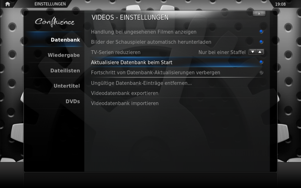

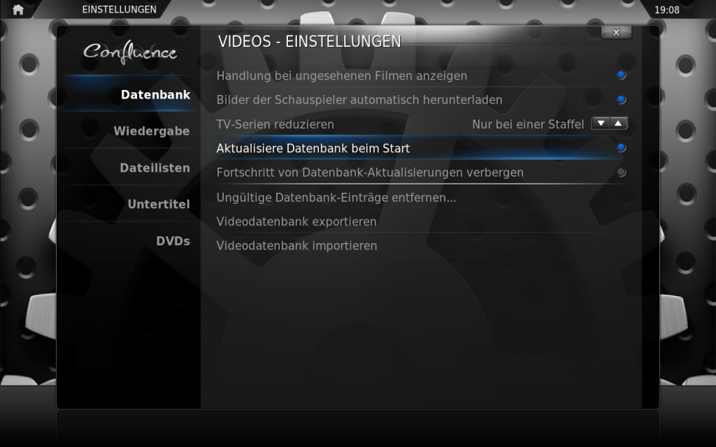

Gibt es ein Addon mit dem Ich wenn ich neue Medien hinzufüge meine Bibliothek automatisch mit aktualisiert wird?
http://www.xbmcnerds.com/index.php?page=Thread&threadID=2073
Unter System -> (Einstellungen) -> Video kann man einstellen, dass der Scraper bei jedem neustart von XBMC nach neuen Filmen/Serien automatisch sucht.
