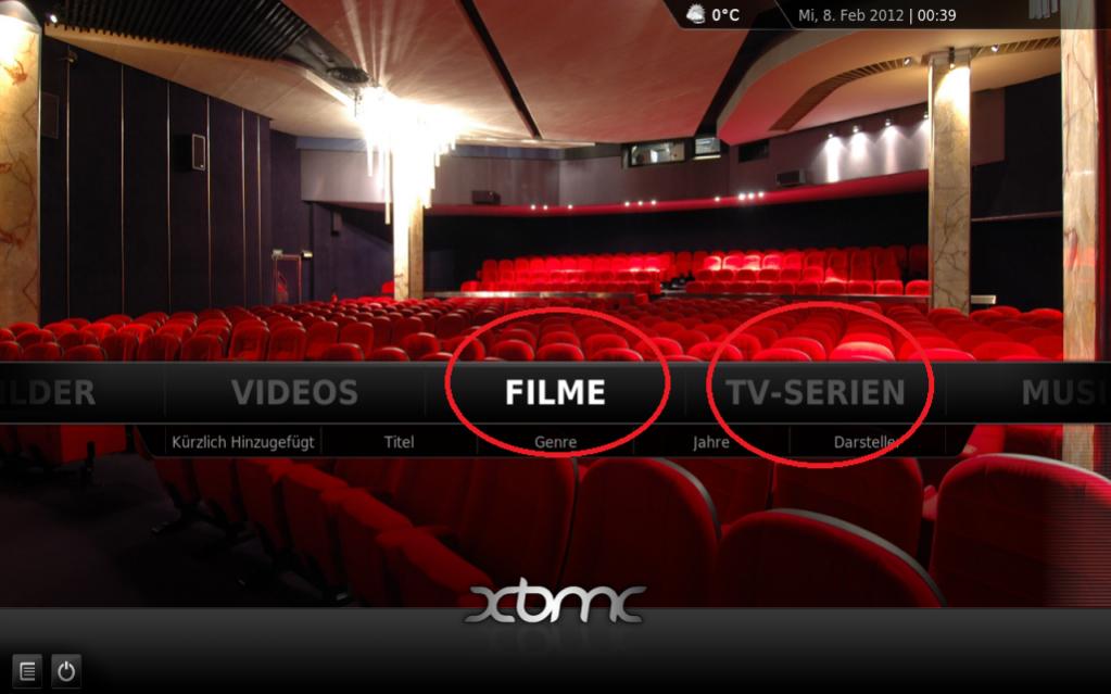

das ist die xbmc version. die openelec version siehst du unter den openelc settings oder beim booten der kiste wenn der openelec bootscreen kommt links oben.
versuch mal unter videos filme hinzuzufügen!
