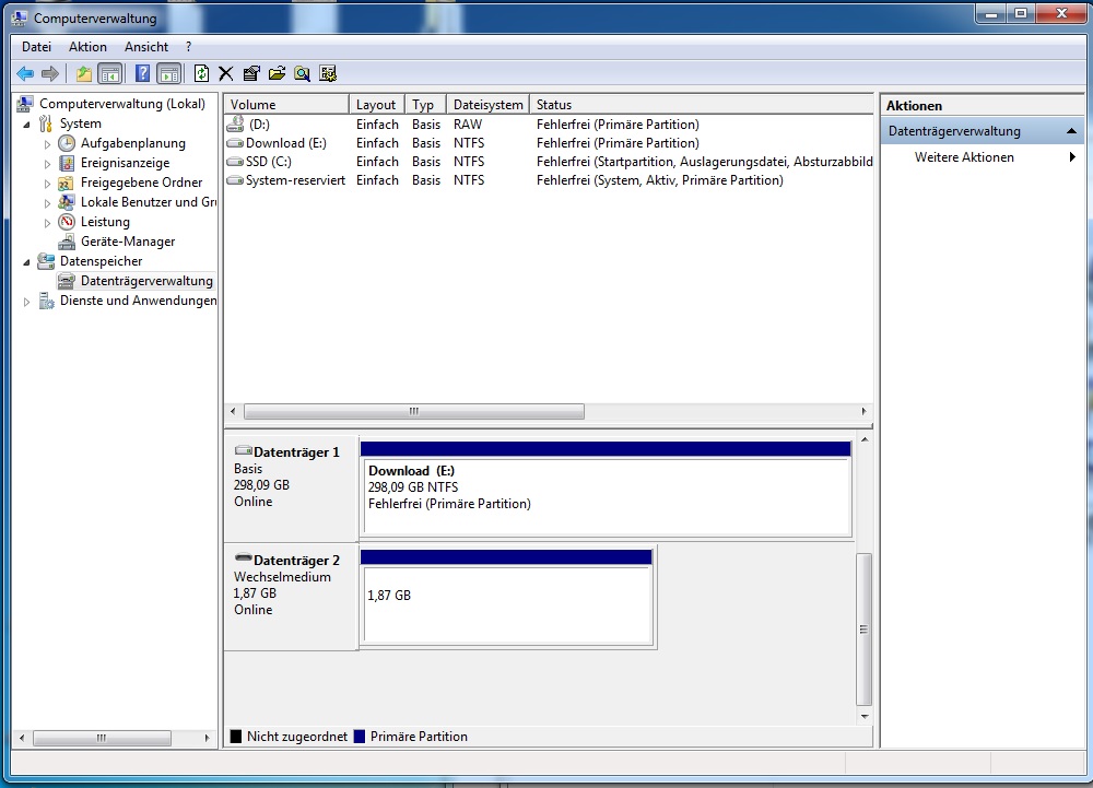

vorhin neugestartet und wieder selbes problem -.- usb stick defekt? hab mit de, HP Tool den USB Stick"repariert" bevor ich neuaufgesetzt hatte..(welches format sollte man nutzen aufm usb stick?)

@ blackstarx, Formatiert wird mit FAT 32 und MBR. Ich muss mal Fragen arbeitest du mit dem Livesystem ? Installierst Du OpenELEC auf Platte oder USB Stick ?

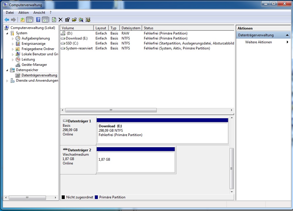

Ersteres^^ hab den usb stick jezz weggeworfen...wollte ihn an pc anschliesen und er wird garnichtmehr erkannt...(Datenträgerverwaltung reagiert nicht)
Jetzt auf nen anderen Stick installiert und bisher gehts..

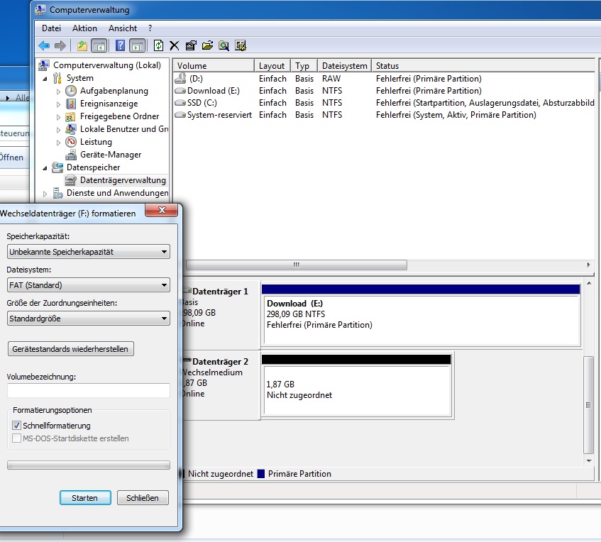

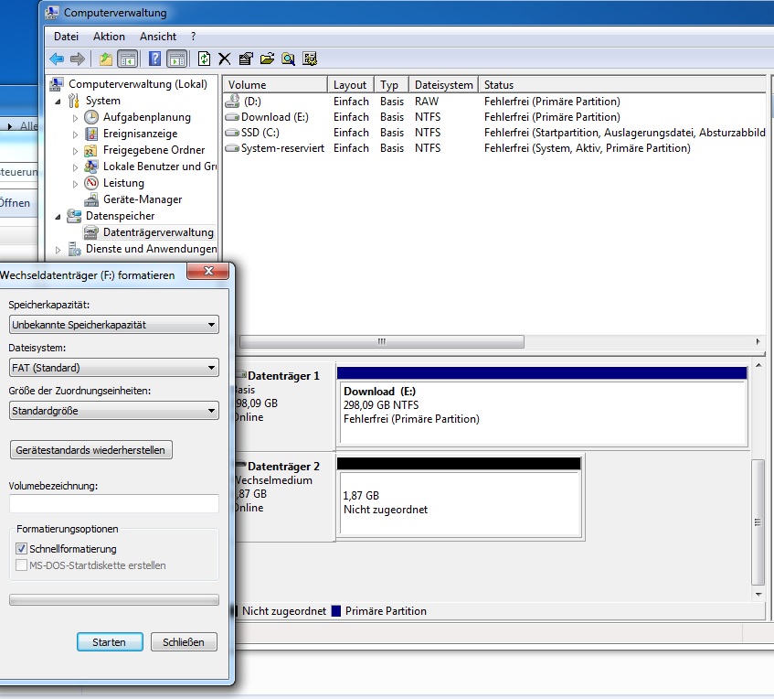

.. na toll 2ter Stick geht nicht mehr... den ersten wieder hingekriegt mit diskpart...
Nach dem formatieren mit HPTOOL & DISKPART
beim neueinstecken:
Eidt: bin ein depp..hab statt fat32 nur fat formatiert -.-
beim neueinstecken:
