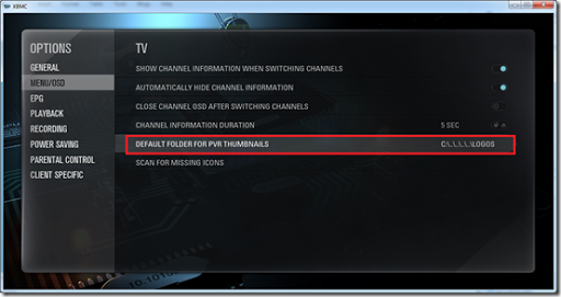

Hi Jungs
das mit den Senderlogos haut komischerweise immernoch nicht so hin nach jedem Neustart sind die senderlogos weg. Vielleicht mache ich ja was falsch. Habe die senderlogos ins Download Verzeichnis kopiert, danach unter Systemsteuerung -LiveTv-kanalliste unter senderlogos jeweils das Logo im Download Verzeichnis ausgewählt. Danach bin ich auf übernehmen gegangen danach sind die senderlogos da aber wie gesagt einmal Neustart und alle sind wieder weg.
Du machst es falsch, du musst den Pfad definieren wo die Logos liegen und diese dorthinlegen.
Die Logos müssen aber genauso heissen wie die Sendernamen in der Channels.conf.
Du musst nicht jedem Sender das Logo einzeln im Menü zuweisen, darauf bin ich am Anfang auch reingefallen
und habe es von Hand alles gemacht und nach Reboot wars dann weg.

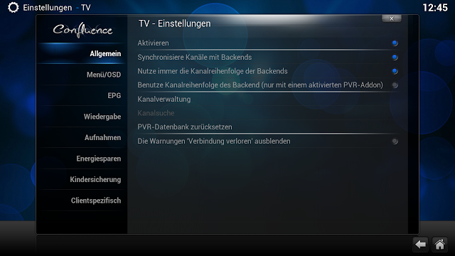

So, nach längerer Zeit melde auch im mich mal wieder zurück. Das Problem mit dem nicht vorhandenen Menüpunkt hat sich erledigt, und mit dem build von fritsch aus dem alten Problemthread sind auch die Grafikartefakte erledigt.
Nun allerdings habe ich ein Problem bei der Konfiguration des Live-TVs nach der Anleitung von Krautmaster habe ich allerdings ein weiteres Problem. Vdr-addon lässt sich ohne weiteres aktivieren und konfigurieren, allerdings kann ich das VNSI PVR-Plugin nicht finden. Ich nahm an er meint wohl das VNSI PVR-Plugin, oder?
Wenn ich das nehme habe ich allerdings das Problem, dass es wenige Sekunden nach der Aktivierung meldet "Verbindung unterbrochen". Was mache ich falsch?
Ich nehme mal an das sind nur Kleinigkeiten, ich bin allerdings in dem Bereich absolut Ahnungslos
MfG Malz
MfG Malz
Ich spiel mit dem Gedanken in meinen htpc ein BlueRay Laufwerk einzubauen da stellen sich jetzt mir 2 Fragen 1. reicht da die Rechenleistung von meiner Hardware 2. ist es viel aufwand es ins xbmc einzubinden zwecks Wiedergabe und Steuerung ??
Mh... Es funktioniert leider immernoch nicht. Ich verwende nun vdr-addon (in den Settings auf "vnsiserver" umgestellt) zusammen mit VDR VNSI, und sobald ich das Gerät starte oder auch wenn ich VDR VNSI deaktiviere und wieder aktiviere meldet VDR VNSI "Verbindung unterbrochen"... Da muss wohl irgendwo der Wurm drin sein.
