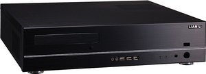

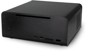

DukeX schrieb:Gehäuse Größe habe ich mir die Ausmaße eines AV receiver vorgestellt. Ein cube wäre mir schon zu groß.
Also besser bisschen breiter wie:
und nicht solche kleinen:
Hast dich hier schon mal umgeguckt?
