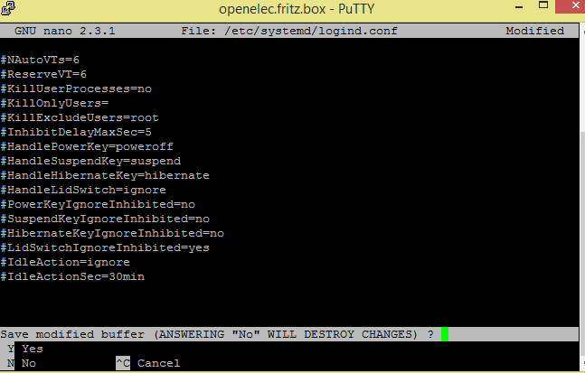

DukeX schrieb:Danke... Der Befehl STRG+X funktioniert. Aber STRG+Y komme ich nicht weiter. Ich kann den Befehl nicht mit yes bestätigen. Sorry vll stelle ich mich zu doof an. Aber "arbeite" gerade das erste mal an Linux
du drückst nach dem editieren einmal STRG+X zusammen, dann müsste er unten fragen "speichern" - dann nur Y und fertig.
Mit STRG+C bricht amn in der Regel ab.

DukeX schrieb:Genau.. soweit verstanden. STRG+X geht auch. Danach fragt er mich auch ob ich speichern möchte. Aber ich kann einfach nicht mit STRG+Y spreichern... Auch STRG+N funktioniert nicht. Lediglich STRG+C klappt
Und ich habe keinen blassen Schimmer warum
-> werde da mal nen Issue erstellen bei den Entwicklern, eventuell können die den Default ändern.
Man kann die Sachen glaub iwi editieren, is aber etwas tricky. Dazu muss man glaub das FS unmounten und mit r/w wieder mounten.
Edit:
try
mount -o remount,rw /flash
https://sites.google.com/site/andreierdei/openelec-addons/squashfs-howto
-> df -h zeigt dir die Filesysteme an
