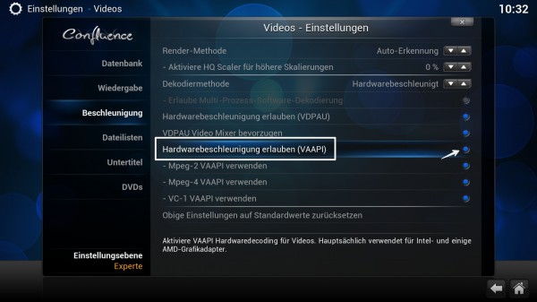

nissl schrieb:Kann mir jemand bei diesem Problem helfen? Hardwaredetails habe ich grade nicht zur Hand, aber es dürfte wohl ein Hashwell oder mit 'Glück' die ältere Generation sein. Hardwaredetails kann ich heut abend nachreichen falls nötig.
Ich hab auf Kodibuntu 'upgegraded' vor einigen Tagen und seit dem bleibt mir vor allem bei HD Material über SMB das bild unregelmässig aber doch häufig stehen. der Ton läuft aber weiter.
Zuvor hatte ich auf identischer Hardware mit gleichem Setup unter XBMCbuntu keine Probleme.
LG
Nafi schrieb:Funktioniert es denn wenn du die Hardwarebeschleunigung deaktivierst ?
Nafi schrieb:Ich nehme mal an, du hast dir kein backup/image von deinem xbmcbuntu gemacht vorher, oder?^^
Nafi schrieb:Wahrscheinlich sind in kodibuntu nun neuere Treiber enthalten, welche nun ggf einen Fehler haben der deine Prozessorgeneration betrifft.
Nafi schrieb:Generell würde ich dir ja zu Openelec raten. Falls du wirklich Ubuntu nehmen möchtest, solltest du anstelle von Kodibuntu eher zu dieser Anleitung greifen: http://forum.kodi.tv/showthread.php?tid=165707
Dauert nicht lange, aber man hat ein optimales Setup was die Intel Treiber angeht.
