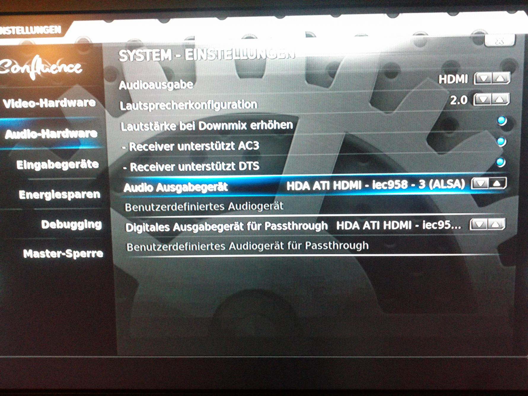

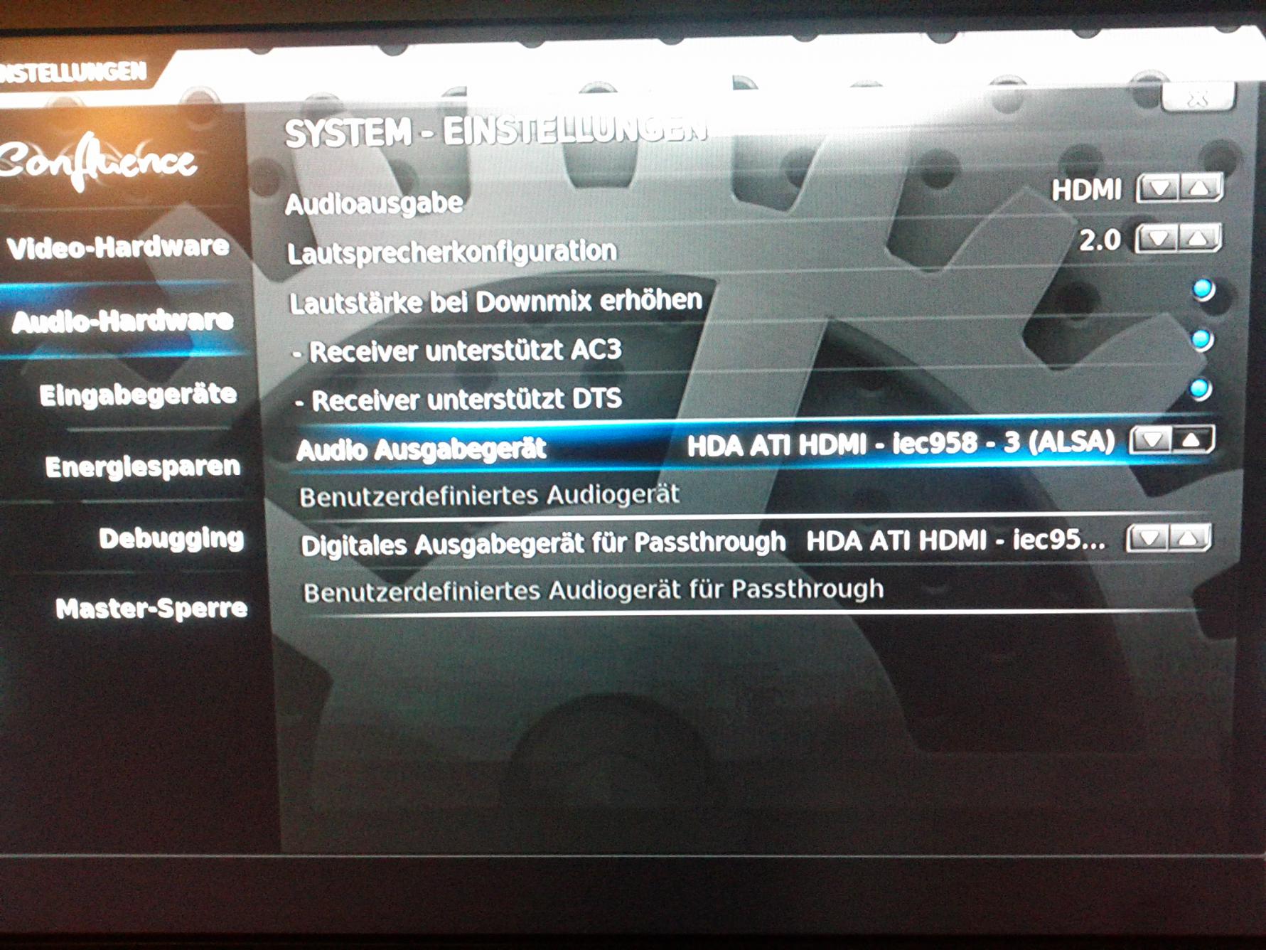

orgel schrieb:
@B-Hard, hast Du in den XBMC Einstellungen auf HDMI umgestellt ? Evtl. musst Du wie ich die interne Soundkarte deaktivieren. MLD ist schnell installiert und startet sehr schnell.
Interne Soundkarte hab ich deaktiviert. Bringt nix.
Anbei die XBMC Settings, ist auf HDMI. Ka ob da bei den unteren Audio Output Einstellungen was geändert gehört...
@B-Hard, Ich schmeiß mich gleich weg. Du solltest mal Audio auf hdmi (Alsa) stellen. Solange Du kein Gerät über Spdif angeschlossen hast kannst Du die Digitalen Einstellungen so lassen. So wie Du das eingestellt hast macht man das bei der internen Audio Karte.

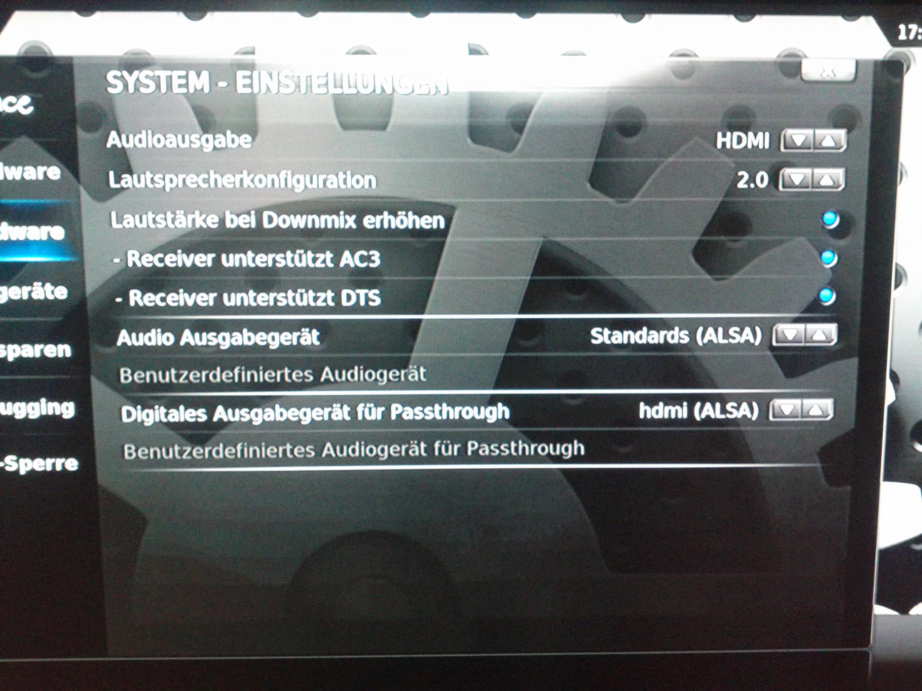

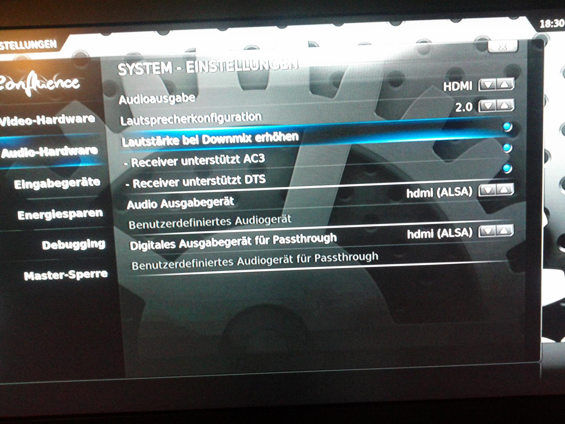

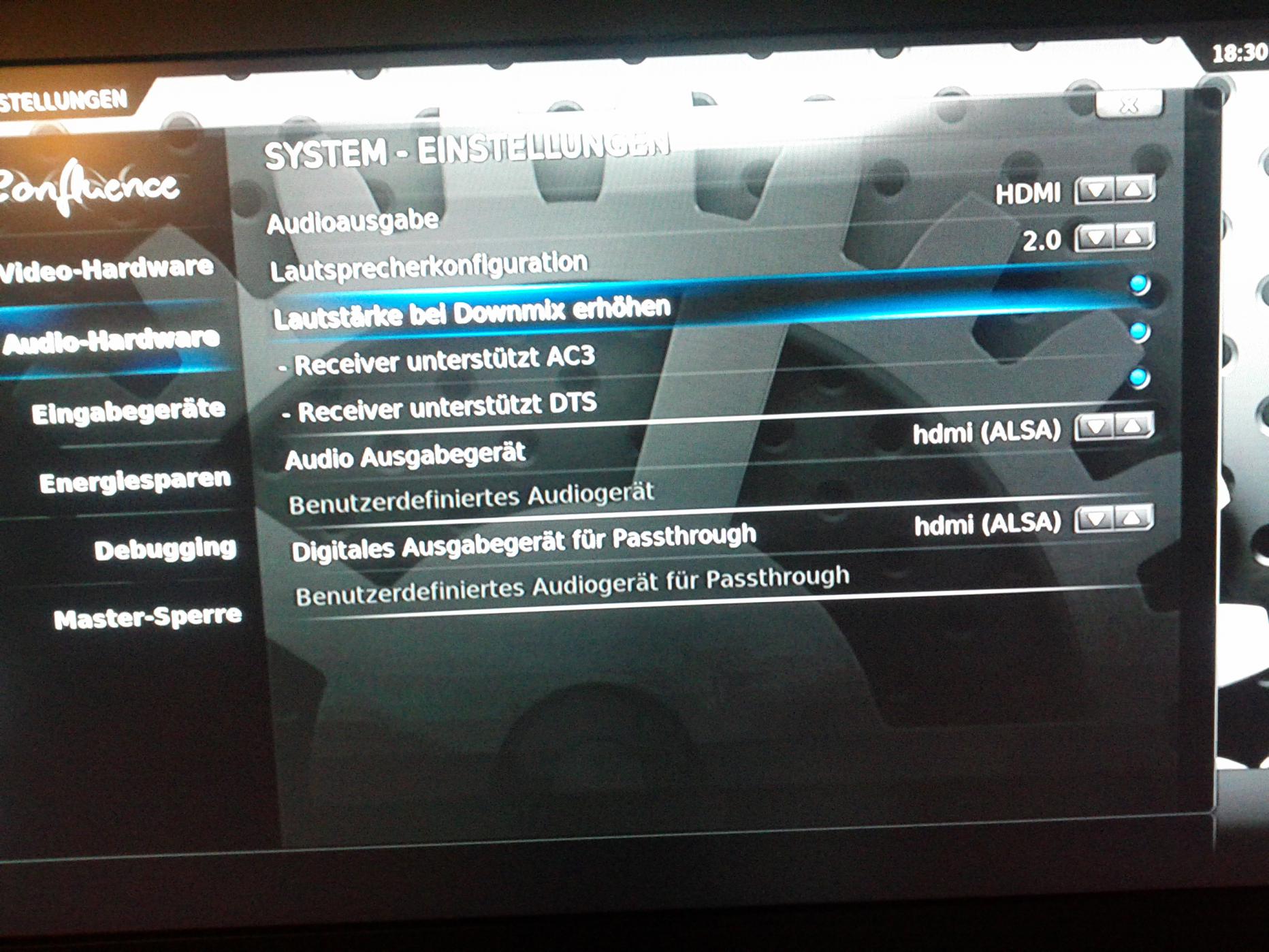

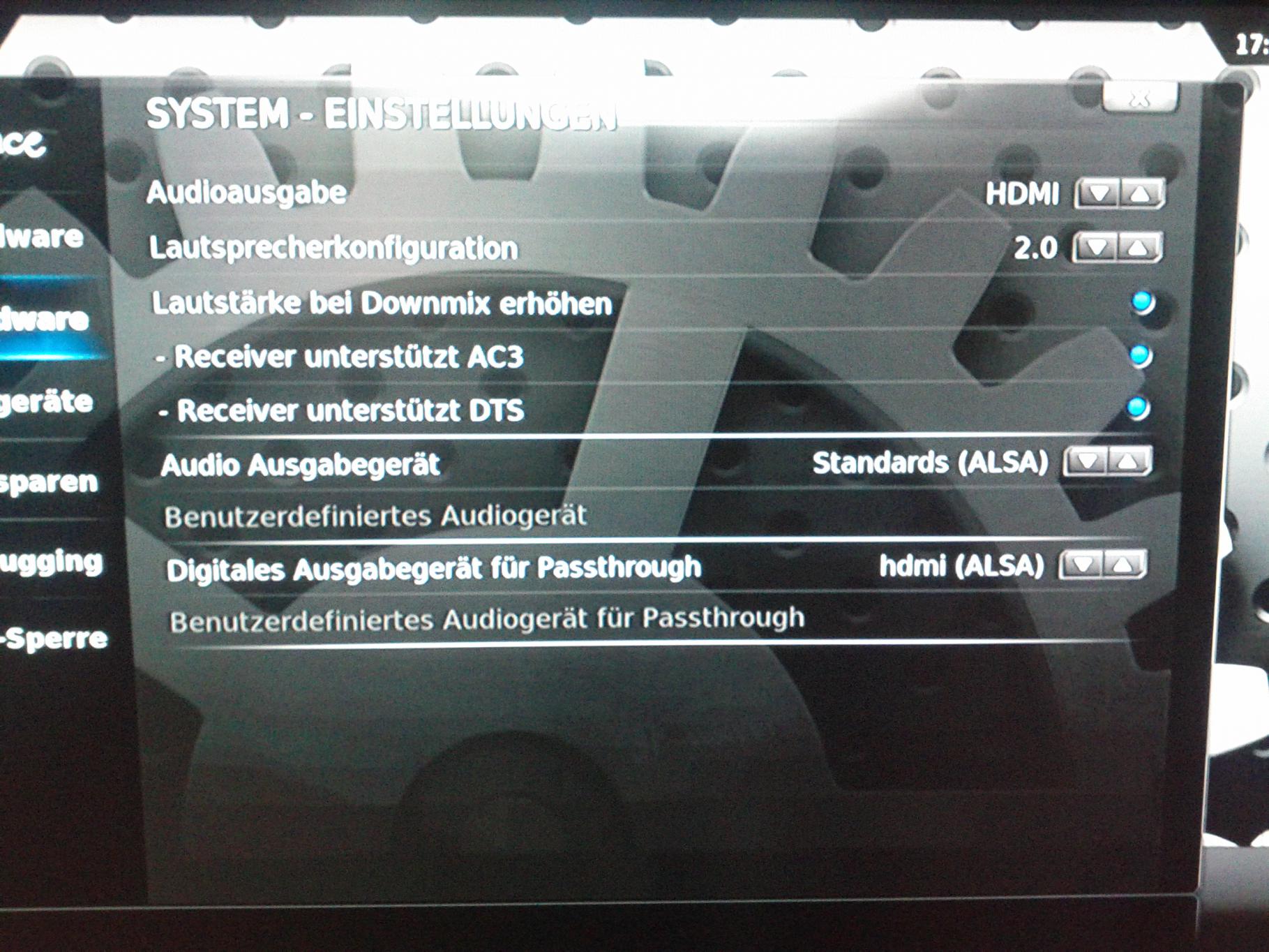

Nutzt aber auch nichts...
Hab schon alle Einstellungen durch bei keiner gehts...
Außer das er beim vorspulen ein komisches Geräusch macht...
Was die Settings (beim Bild) sind weiß ich sowieso nicht. irgendwas mit iec958...
EDIT: Auch wenn ich mit dem XBMCbuntu live boote hab ich keinen Sound...
