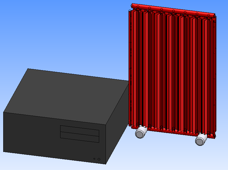

ich habe den Innovatek Konvekt-O-Matic Ultra für den Einsatz vorgesehen. Es wäre möglich einen 120er mit viel quetschen und eventuellen Arbeiten am HTPC im Gehäuse unter zu bringen. Ein 240er ist einfach nicht realisierbar. Ich hänge jetzt mal noch ein Bild an wie die Aufstellung aussehen könnte. Der schwarze Kasten ist der HTPC und der rote Block ist der Radiator.
MfG

Aso! Habe mich verlesen!
Nene,der große passiv-Radiator reicht locker! Solange du nicht ewig Prime und Furmark spielst....

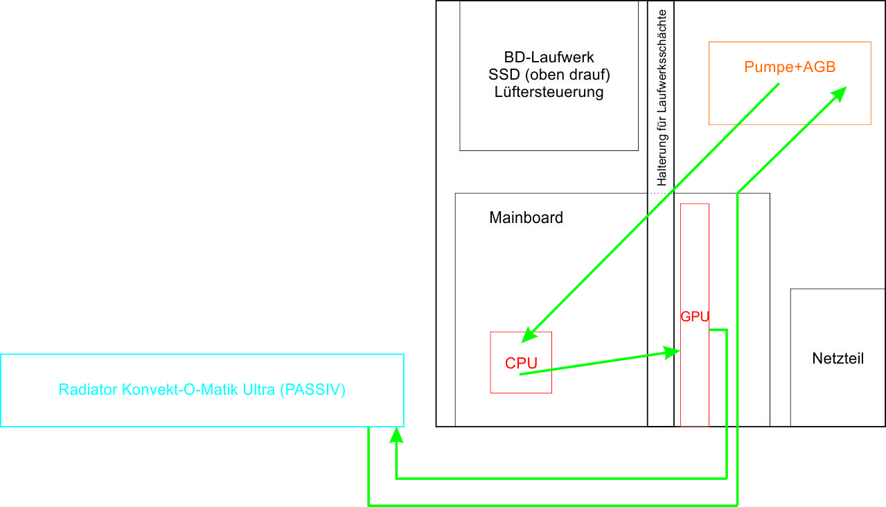

Mir geht es hier eigentlich nur um die Konfiguration von "Q9450 Underclocked&Undervolted" und GTX570 in einem Kreislauf an einem passiven Radiator und ob es für einen Betrieb im Idle und Teillastbereich möglich ist. Spielen oder Benchen wird an dem HTPC sowieso nicht durchgeführt. Ich nehme meine Komponenten (PC und Wasserkühlung) nur, weil ich diese durch meine Aufrüstung halt habe und nichts für den HTPC nachkaufen müsste (Gehäuse, TV-Karten und Lüftersteuerung mal ausgenommen).
Ich hoffe dass meine Ausführungen ausreichen. Sollte es nicht der Fall sein, kann ich auch noch eine Skizze nachwerfen.

Hi Felix,
Habe ich verstanden und kann das nachvollziehen.
In einem teilweise belüfteter MoRa verliert die Luft erheblich an Druck, wenn auch nur eine Lüfteröffnungen offen ist, gescheige denn 3 oder 5. Die Luft geht den Weg des geringsten Widerstandes. Ausserdem entsteht auch so eine Art Luftkreislauf - die über die Lamellen gepustete (und vielleicht leicht erwärmte), aber durch die Öffnung entwichene Luft wird wieder angesaugt.

Hallo GliderHR,
und was ist deine Einschätzung zum Abtrag der Abwärme von Q9450 und GTX570? Wird der passive Konvekt-O-Matic Ultra das packen?
MfG
Es gibt ein gutes Review zum CapeCora 1042, den hätte ich hier auch noch rumliegen :-)
*klick*
Kurzfassung:
Es müsste gut laufen, System-Temps sind natürlich nicht die eines gut versorgten Quad-Radis
