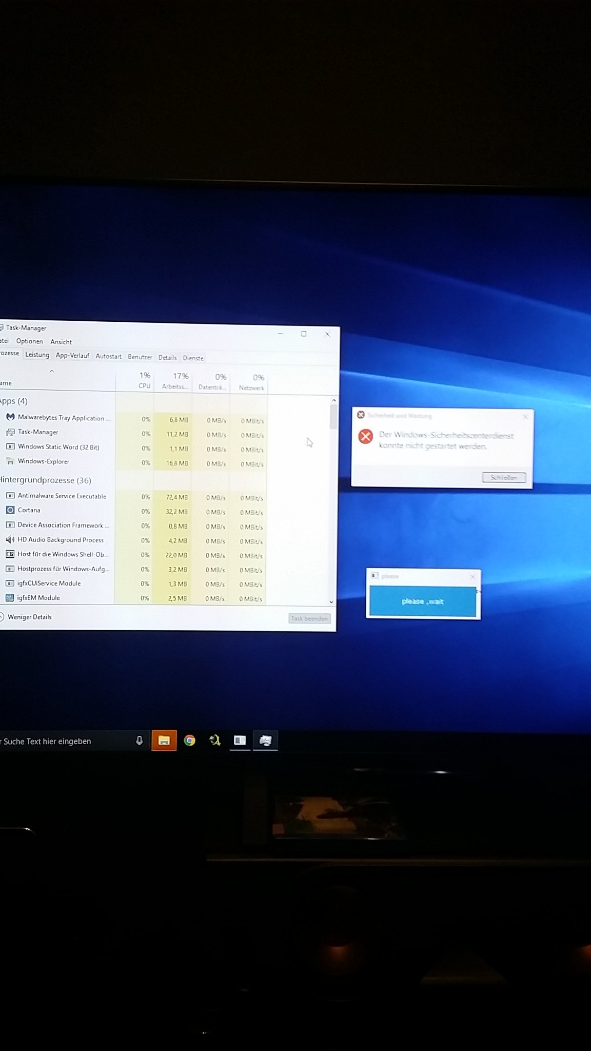

Ich habe mir beim Surfen etwas schwerwiegendes eingefangen. Nachdem ich ein Tool installieren wollte (AdGuard) haben sich hunderte kleine Programme mitinstalliert, darunter mehrere Cryptominer etcetc. Habe dann gleich das LAN-Kabel gezogen und mehrere Tools per usb Stick installiert und rüberlaufend lassen und mit dem Taskmanager die Anwendungen versucht zu beenden und zu löschen. Das hat lange gedauert, aber weder Malwarebytes noch Kaspersky Free könnten mich wirklich von allem befreien. Im Anhang ein Foto von meinen derzeitigen Problemen. Das Fenster „please weit“ könnte ich durch löschen des „Windows Stativ Word“ endlich beenden. Das ist immer zu Beginn selbst gestartet. Aber den Hinweis „Der Windows Sicherheitsdient konnte nicht gestartet werden“ bekomme ich nicht weg. Defense scheint jedoch zu funktionieren. Zusätzlich kann ich Kaspersky nicht aktivieren, da es immer den Hinweis „Fehler auf Transportebene“ gibt.
Kann ich da überhaupt noch etwas retten oder ist das System tot?

Bei Viren und Trojanerbefall ist das beste ne komplette Neuinstallation. Man weiß ja auch nie was sonst noch so alles im Hintergrund installiert und verändert wurde
ggf mit externen Virenscannern versuchen die von Livemedium booten aber Cleaninstall is wahrscheinlich effektiver.
Formatieren und neu aufsetzen ... nichtmal ein Virenexperte kann dir nach einem Befall 100%ig sicher sagen das das System safe ist ... wie kommst du also auf die Idee du könntest das so beheben wobei du sogar hier noch fragen musst?

Windows frisch aufsetzten ist die sicherste Methode die Maschine virenfrei zu bekommen. Es geht ja nicht nur um Programme die installiert worden sind, die kann man recht einfach Löschen. Viel schlimmer sind irgendwelche Registryeinträge die gemacht worden sind, um ggf. wieder Software nachzuladen. Wer sich zutraut durch die ganze Registry zu gehen und nach veränderten Einträgen zu suchen, Respekt! Wenn nicht, siehe oben.

Es geht hier ja gar nicht alleine um Viren! Es geht auch darum, dass der Sicherheitsdienst nicht gestarte werden kann und Kaspersky aus irgendeinem Grund nicht läuft.
Bedeutet, da ist was im Windows System kaputt! Man kann die Viren löschen, aber funktioniert der Dienst dann wieder?
Was ein "Windows Stativ Word" ist, weiß ich nicht. Aber ist die Fensteranzeige "Please wait" jetzt weg? Oder wird es nur nicht mehr angezeigt?
Reicht es Kaspersky neu zu installieren?
Kann eine Reparaturinstallation das System retten? Oder geht es dann immer noch nicht?
Alleine deswegen ist Neuinstallieren ein Muss, sonst investiert man ewig viel Zeit und am Ende klappt es doch nicht.
In der Zeit wo hier diskutiert wurde, wäre das System weitestgehend neu aufgesetzt.
Klar, die Feineinrichtung bis alles wieder so ist wie man es man es gewohnt ist dauert noch bisschen, aber dann ist man auf der sicheren Seite und ich vertraue nach so einem Befall keiner "Reinigung".

Der sichere Weg ist deshalb IMMER ein Neuinstall. Und mal ehrlich, wenn Du darauf vorbereitet bist (und das sollte man immer) und Backups hast usw. ist ein Recovery immer deutlich schneller als jegliche (und dazu noch unsichere) Bastelei.
