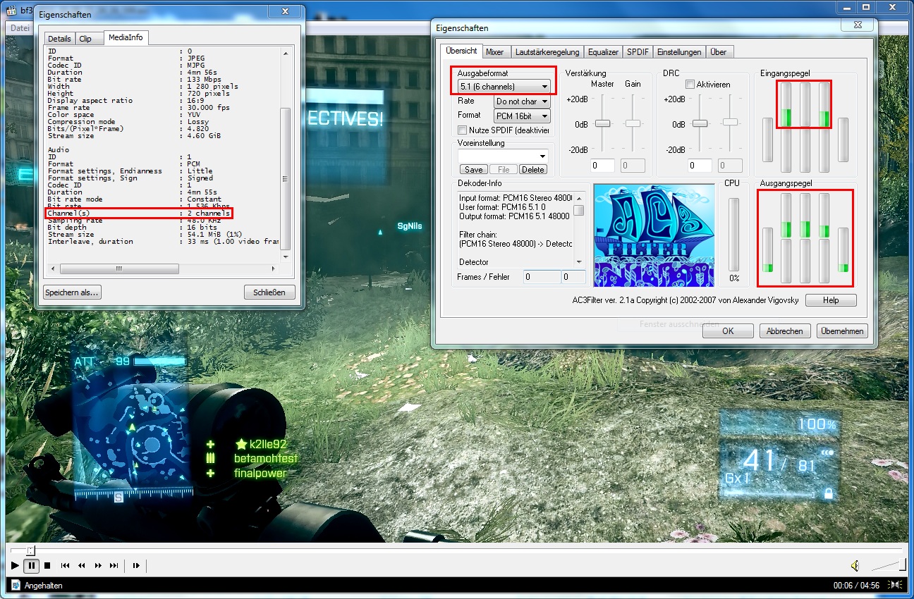

einfach bei dem "Ausgabeformat" in der Übersicht 5.1 einstellen. Hat zumindest bei mir funktioniert.
Das Problem ist nicht, dass der Receiver nicht 5.1 bekommt. Wenn ich beim PC als Ausgabeformat 5.1 einstelle, dann bekommt der Receiver 5.1. Nur, falls eben die Quelle Stereo ist, dann bekommt der Receiver ein 5.1 Signal wo dann einfach 3 Kanäle tot sind. Der Receiver weiss ja nicht, dass 3 Kanäle keinen Ton haben, deshalb kann ich dann auch kein Upmix beim Receiver einstellen.
Stelle ich hingegen auf Stereo, dann funktioniert das Upmix beim Receiver problemlos, nur habe ich dann keinen Surround falls die Quelle 5.1 Ton hat!

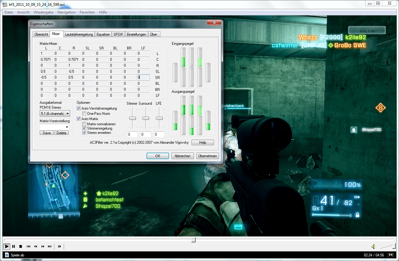

Ich weiß wohl. Guck dir mal das Bild an. Probier es aus, es sollte funktionieren.

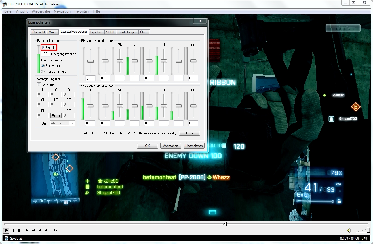

das in "sound3.jpg" markierte Feld ist wichtig, damit der Subwoofer genutzt wird, falls in dem Receiver keine Trennfrequenz eingestellt ist. Allerdings wird diese Option dann auch auf native 5.1 Signale übertragen.

Danke für die Bilder. Funktioniert tatsächlich :-)
