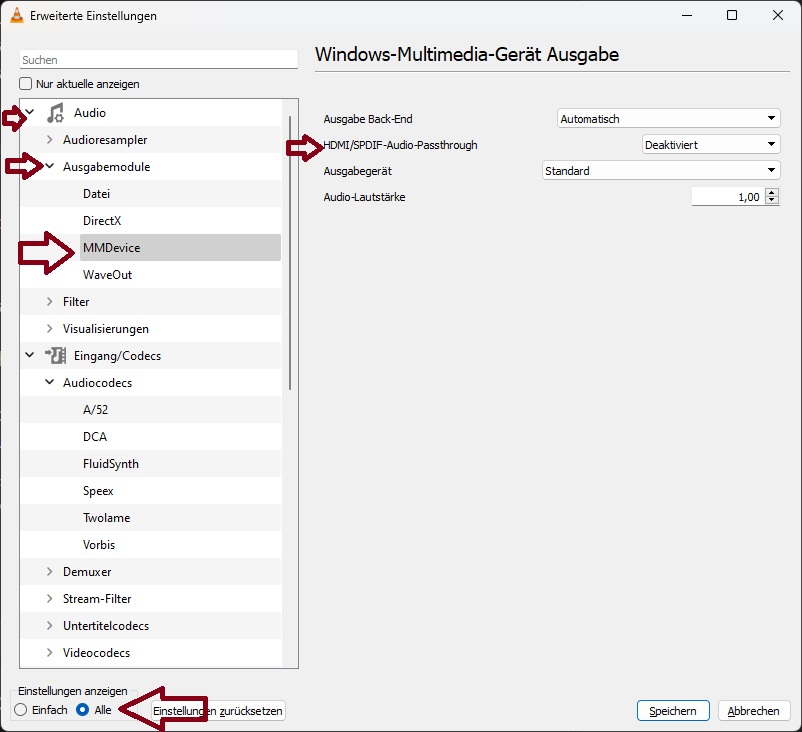

Hi, um sicherzustellen, dass Windows wirklich 5.1 verarbeitet, kannst Du mal bitte auf der von Dir verlinkten Webseite die Datei "Walt Disney Video" runterladen?
(Ist im unteren Drittel der Webseite, weiss nicht, ob hier direktlinks erlaubt sind)
Das ist eine .vob Datei mit 5.1 Audiospur.
Dann im VLC Player öffnen, und in dem Programm bitte auf "Werkzeuge --> Einstellungen" gehen.
Dann sollte sich ein neues Fenster öffnen, da bitte unten links auf "Einstellungen Anzeigen : Alle" klicken.
Hier ein Screenshot. Schau mal was da bei "HDMI/SPDIF Passtrough" steht.
sieht so aus wie auf dem screenshot.
pass-through aktivieren bringt was...in dem sinne, dass sich das disney-intro genauso gut anhört wie über analog, aber digital übertragen wird und die decode-led leuchtet - juhu.
den vogelflug verbessert es nicht...scheint wohl anders codiert zu sein sodass es nicht als dts-signal übertragen werden kann.
