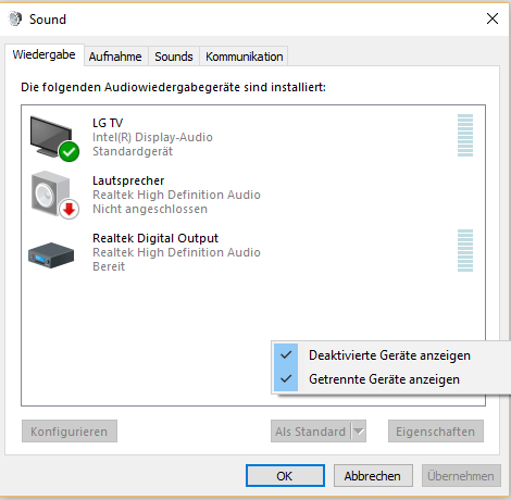

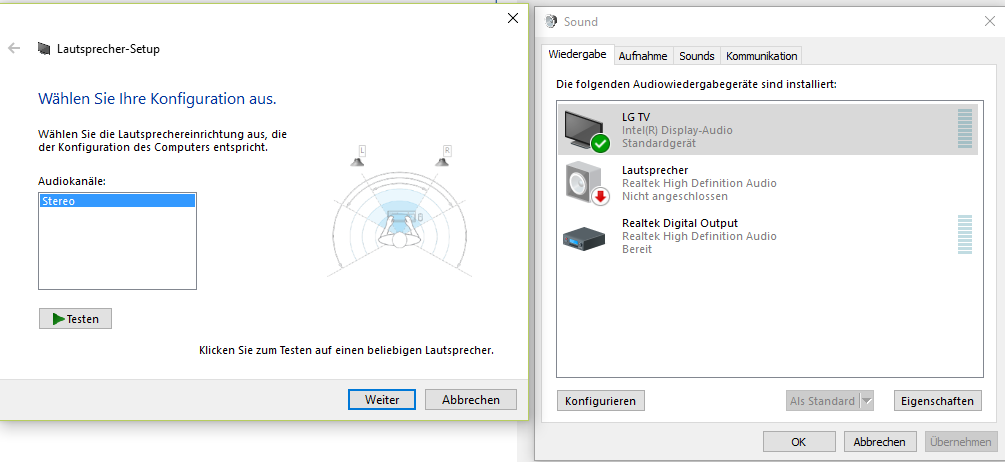

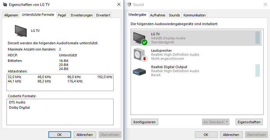

Ich glaub immer weniger das es daran liegt. Habe mir das nochmal angeschaut was Chrizz meinte. Hier ein paar Screenshots:
Wie ihr sehen könnte, habe ich leider nichts zur Auswahl zum umstellen auf 5.1 und er zeigt nur 2 Kanäle an.

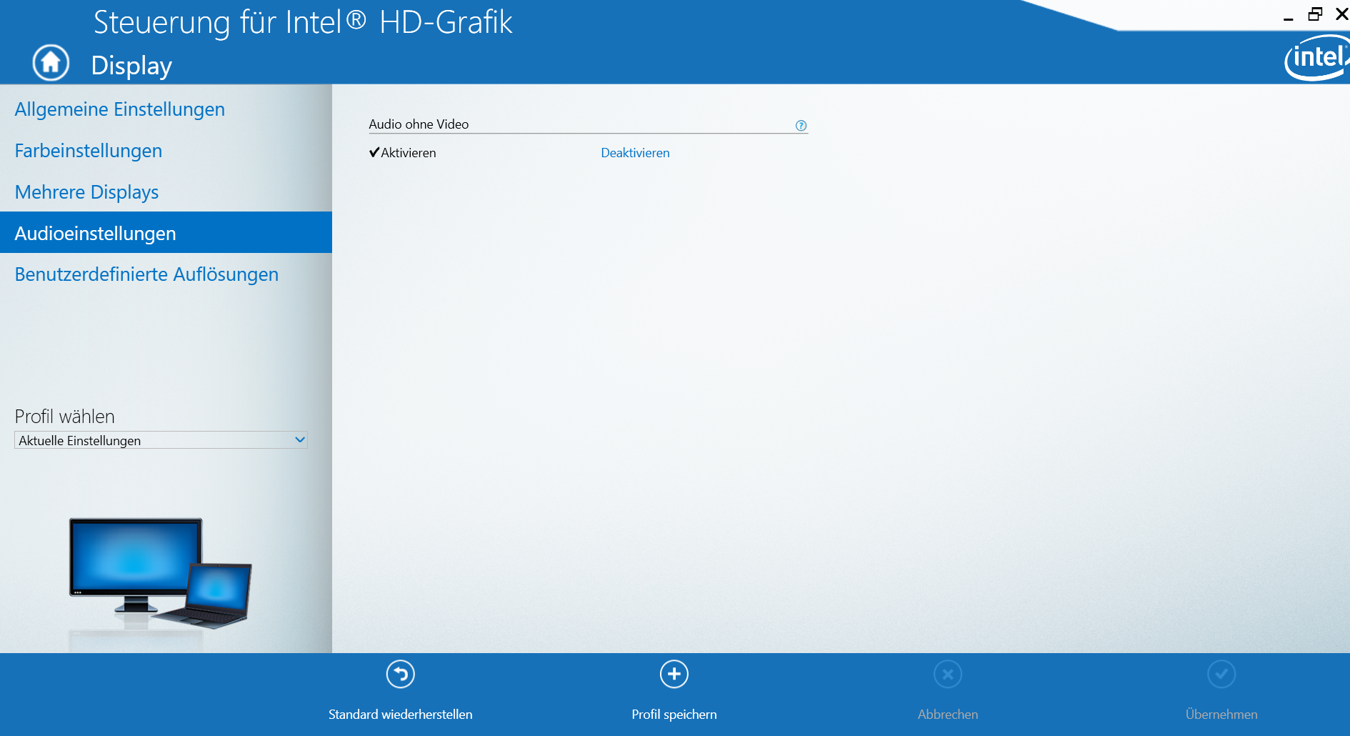

Und im Intel Treiber gibt es auch nicht wirklich was zum einstellen:

Dein TV meldet per HDMI dem PC das er nur ein 2.0 STEREO Gerät ist! Also gibt der PC auch nur ein Stereo 2.0 Signal aus und dir keine Möglichkeit mehr Kanäle als 2.0 auszuwählen in Windows. Logisch oder? Das kannst du jetzt NICHT ändern mit deiner bestehenden Technik!
