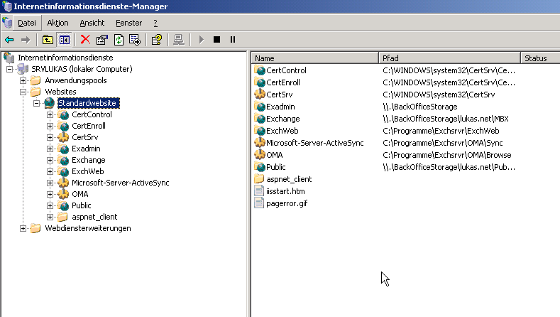

mmc ist eine normale Konsole (wie die Computerverwaltung, Datenträgerverwaltung, usw).
bei mir schaut das so aus:

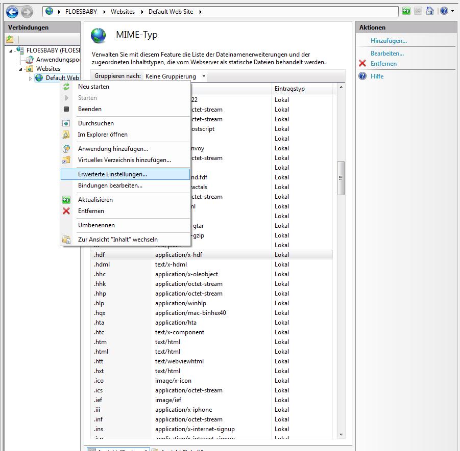

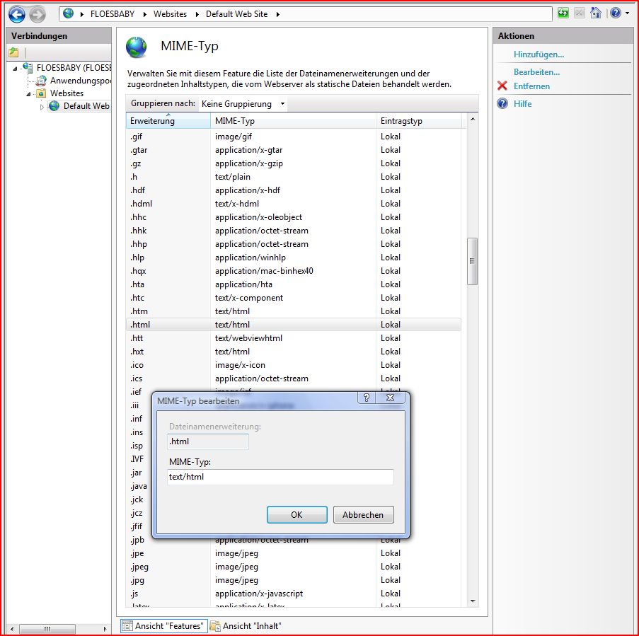

Den MIME-Typ kann man im Internetinformationsdienst ändern. Ich weiß nur nicht wie! Deshalb hab ich mal ein Bild hochgeladen, wie das bei mir aussieht. Kannst du damit was anfangen?
kontrolliere mal den Mime Type von php files.
klicke dich durch die ganzen Einstellungen (Rechtsklich Eigenschaften von Default Web Page und Website). Da muss irgendwo was verboten sein.

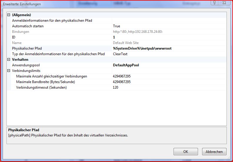

Ich hab nochmal zwei Bilder angehängt.
Auf dem ersten sieht man, dass es sowas wie Eigenschaften nicht gibt und das zweite Bild ist der Dialog, der beim Drücken von "Erweiterte Einstellungen" erscheint.
