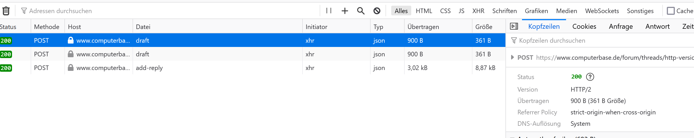

Würde sagen über F12 und Netzwerkanalyse kann man da einiges rausfinden.
Reaktionen: truetone, ksk23 und madmax2010
Genau F12, Netzwerk-Reiter wählen und dann die Spalte Protokoll einblenden lassen (Rechtsklick auf die Spaltenköpfe).
