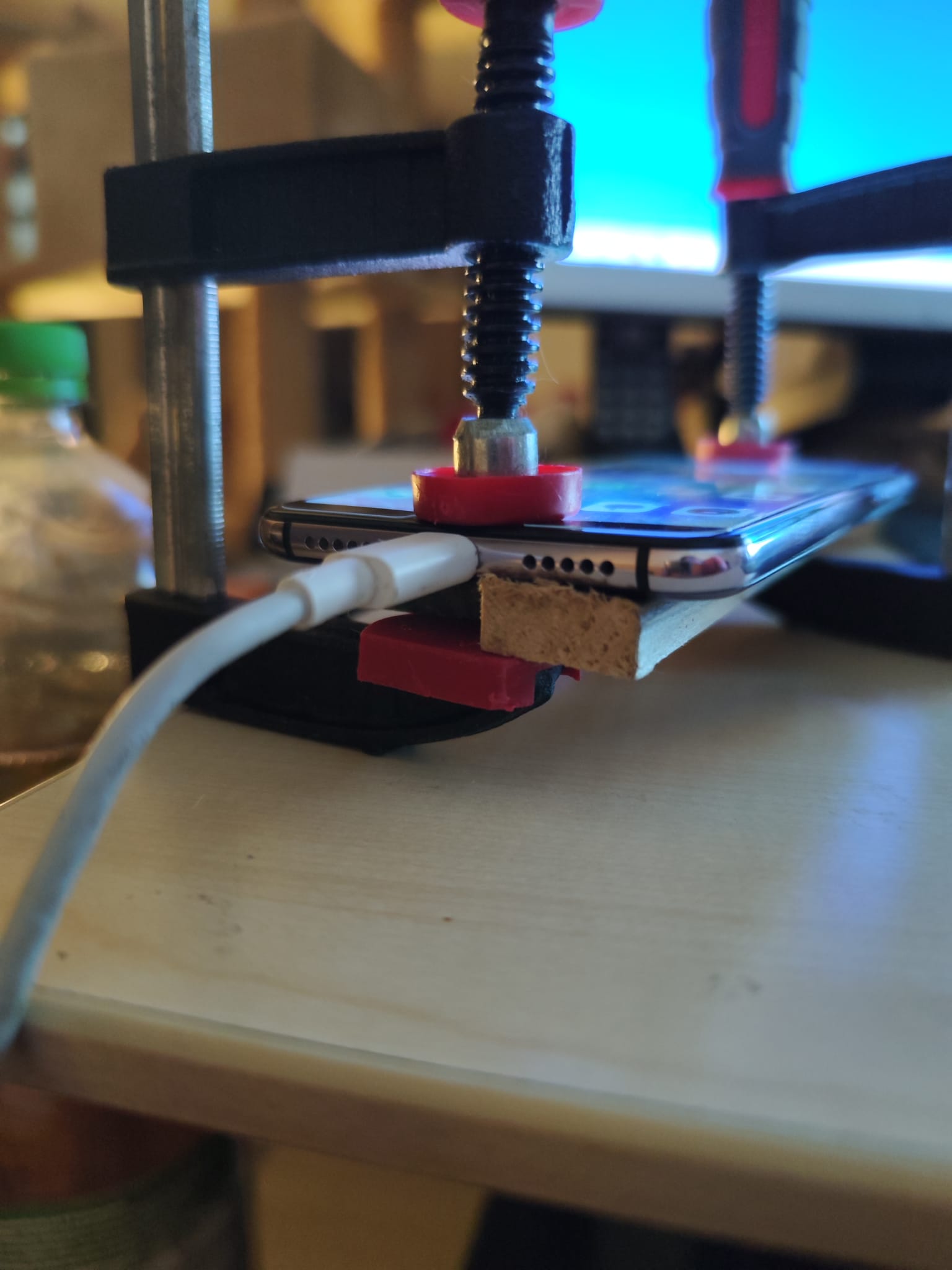

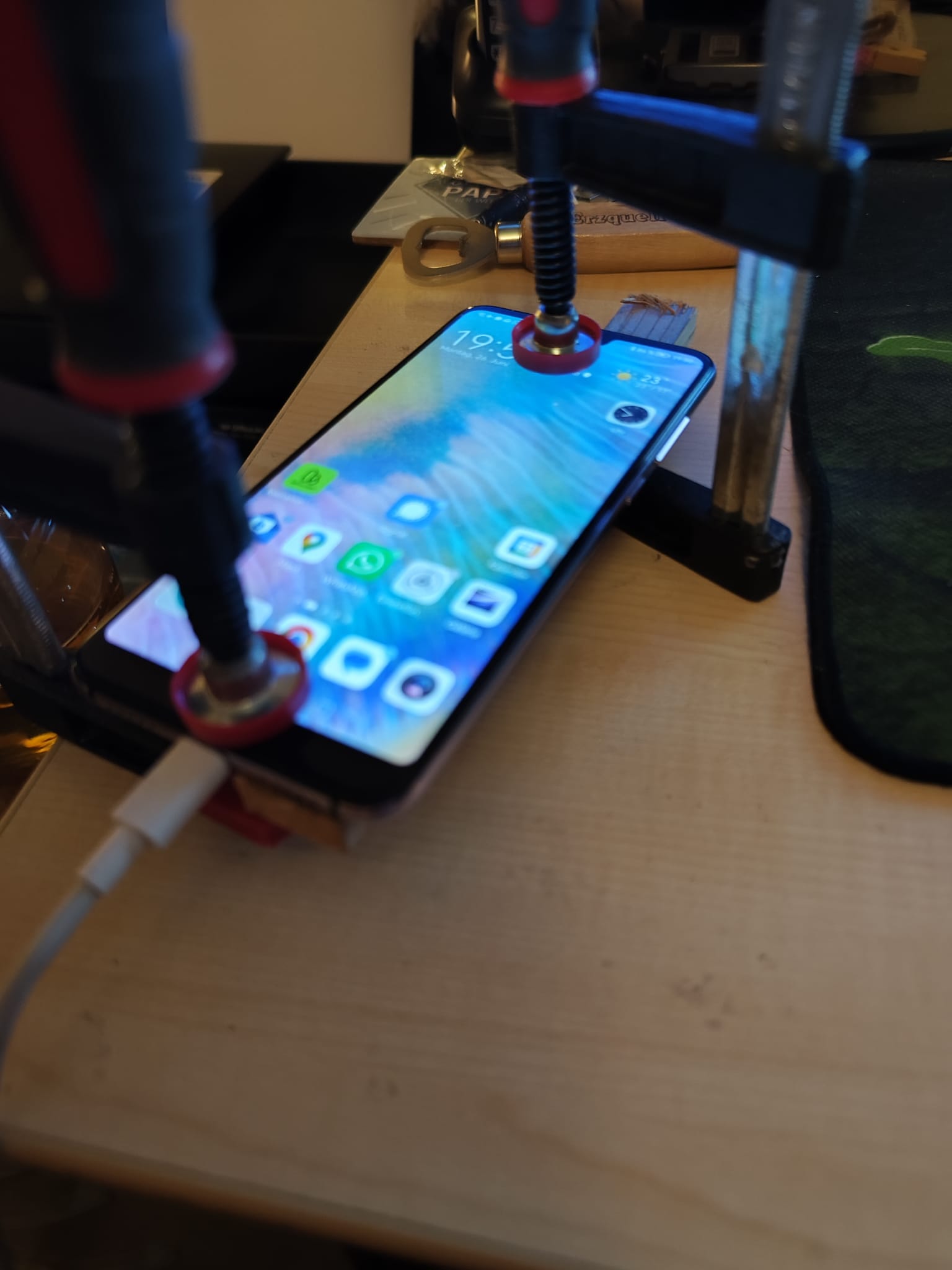

Vielen Dank für eure Tipps & Hilfen!! Habe mich nochmal auf das Thema Akku gestürtzt:
Mir kam dann irgendwann das "Spaltmaß" des Handys komisch vor und ich habe beide Seiten mit der Hand gedrückt und irgendwie mit verbogenen Fingern die Powertaste gedrückt 🤣 und zack er bootetet normal, war beim loslassen aber sofort wieder aus. Fazit: Akku kaputt, überhitzt, gebogen whatever...kurzum: Alle Daten/Bilder gerettet ... Cloud aktiviert ;)
