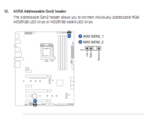

also Laut Handbuch kann der Header nur mit " RGB WS2812B LEDLeisten oder WS2812B-basierte LED-Leisten "
umgehen :/
Ist das RGB des HUBs zum Beispiel über A verbunden, musst du halt dort alles in der ASUS Software dazu einstellen.
Gute idee, habs grad versucht.
Liegt also wahrscheinlich an den Lüftern selbst ?
Ja ist mit A verbunden
umgehen :/
Was Heisst das genau ??

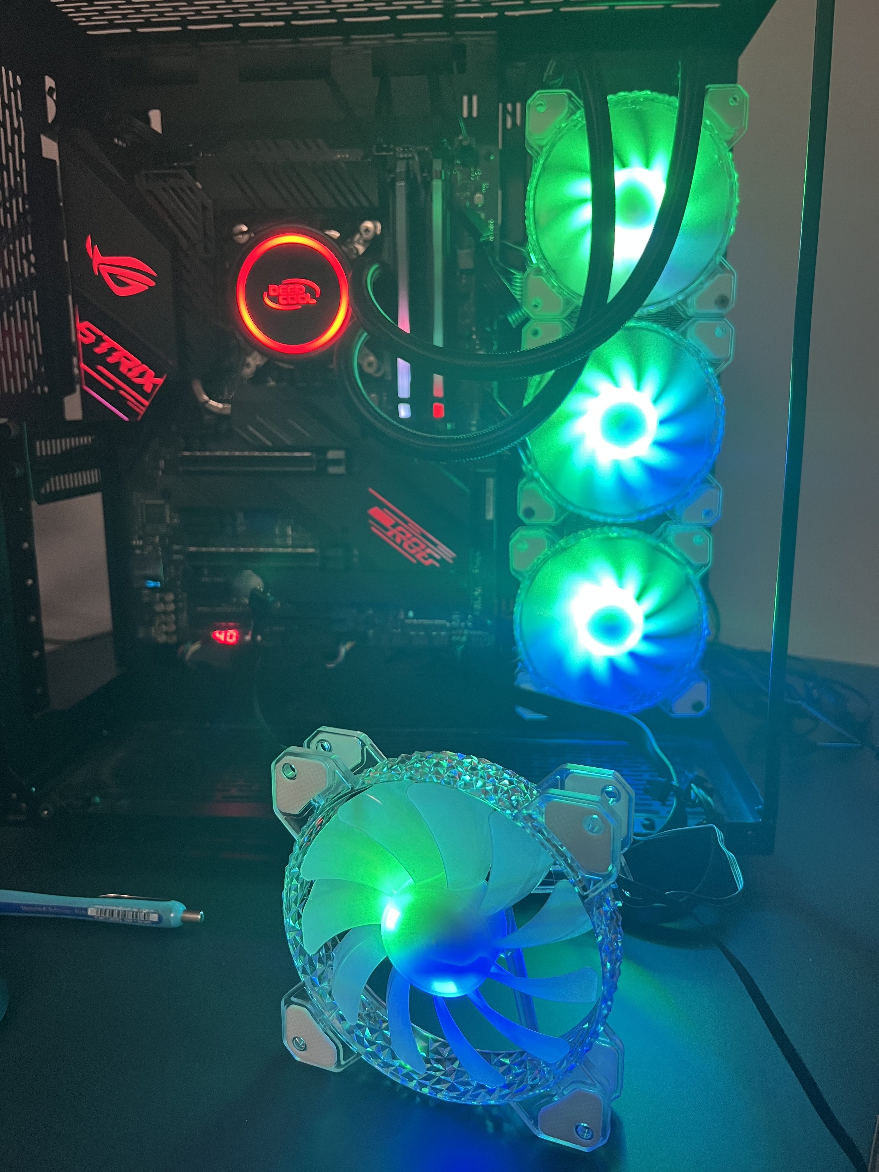

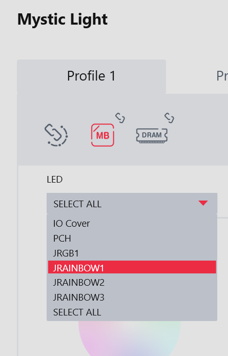

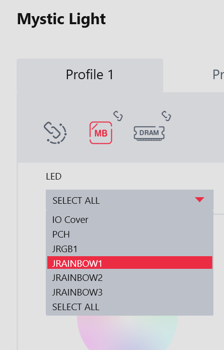

Die Software wird kein Hub erkennen, weil diese Anschlüsse über keine Intelligenz verfügen. Falls du dasselbe suchst wie mit Arbeitsspeicher oder der Grafikkarte, wirst du vergeblich danach suchen. In der Software können solche Anschlüsse gesondert angesteuert werden oder gemeinsam mit den anderen RGBs, daher musst du diese Anschlüsse in der Software selbst finden und bestimmen.
Leider kann ich dir nicht konkret dazu was zeigen, da ich kein Asus mehr habe. Zum Beispiel mit meinem MSI, da habe ich in der Software drei solcher Anschlüsse "JRAINBOW 1-3" zu meinen drei Anschlüsse auf dem Mainboard.
In diesem Sinn wird immer bestimmt, was der Anschluss dazu ausgeben soll.
